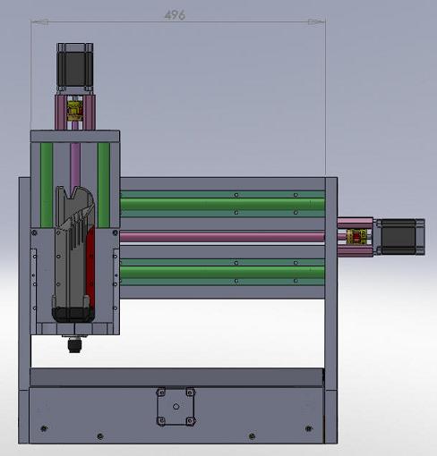

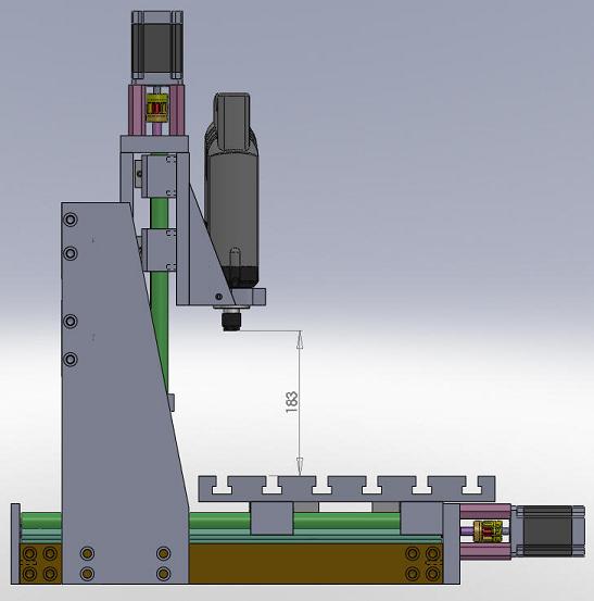

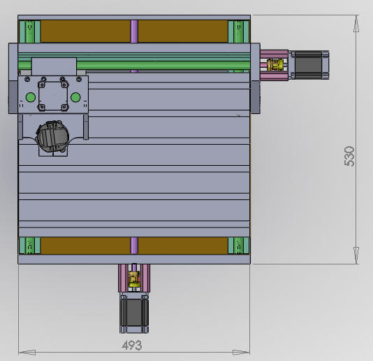

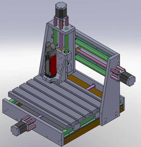

To poproszę o konstruktywną krytykę, uwzględniając że jest to mój pierwszy projekt plotera, wiedza czerpana w dużej mierze z forum.
Konstrukcja aluminiowa, silniki 3,1 Nm, wałki fi 20, śruba tr 16x4
Chciałbym obrabiać tym aluminium ..a może stal?

Post napisał: bartuss1 » 08 maja 2011, 19:06
o stali to raczej zapomnij, to jest zbyt wiotkie

Post napisał: tuxcnc » 08 maja 2011, 19:36
grze pisze:To poproszę o konstruktywną krytykę
Zetkę na wiszących wałkach robi się inaczej.
podpora-łożysko-------(skok)-------podpora-łożysko-------(skok)------podpora.
Jest dużo sztywniej.
Brama musi być na takiej wysokości, żeby się obrabiany detal pod nią zmieścił.
Wrzeciono nie musi w dolnej pozycji dotykać stołu, wystarczy że frez dosięgnie.
A ze skokiem zetki nie przesadzaj, bo jak zrobisz duże ramię, to wrzeciono zacznie tańczyć i i tak nic nie wystrugasz.
Poza tym to zrobiłeś dość typową konstrukcję i nie ma powodu żeby nie działało.

Post napisał: olepiotr » 08 maja 2011, 19:50
grze pisze:To poproszę o konstruktywną krytykę, uwzględniając że jest to mój pierwszy projekt plotera, wiedza czerpana w dużej mierze z forum.
Jeśli myślisz o metalach kolorowych to zapomnij o kasowaniu luzu sprężynami. Sam się o tym przekonałem. Choć chwilowo mam założone sprężyny to zmienie napewno na kasowanie śrubkami takie jak miałem wcześniej. Sklejka, MDF, panele podłogowe wychodzą ładnie ale już coś z metali kolorowych to widać jakieś "niedojechanie"(choć nie zawsze). No i tak jak kolega kak napisał, to trzeba się ze śrubkami pomęczyć. Za mocno to maszyna stoi, za słabo to tak jakby nie było. No i co jakiś czas trzeba zerknąć czy wszystko tam gra. No ale to mój przypadek i niekoniecznie może być tak w innej maszynie. Życze powodzenia :)

Aha i Z-etka do porawki.
Jak kolega Leoo pisał w moim temacie:
Konfiguracja osi Z jest do poprawki.
Co prawda zapewnia duży skok ale jej umieszczenie grubo poniżej dolnego wałka bramy realnie skraca zakres roboczy.
Na fotce kolegi situ jest korzystniejszy sposób rozwiązania osi Z, tzn. nieruchome łożyska wałków.

Tak jak pisałem, sztywność zetki można poprawić podpierając wałki w połowie długości.
Sama zmiana ruchomych łożysk na ruchome wałki nic nie daje, bo to ten sam układ, tylko odwrotnie przykręcony.
Swoją drogą to ruchome wałki w zetce to fajna sprawa, bo można uzyskać dużą zwartość konstrukcji.
Tylko sztywne to będzie jak wałki będą grube, czyli ciężkie ...

Post napisał: olepiotr » 08 maja 2011, 22:01
W sytuacji jak na pierwszym zdjęciu kolegi grze gdy Z-etka jest u samej góry to przejeżdzając stołem w lewo i gdy będzie wysoki detal do obróbki to wtedy ten detal zawadzi o dół Z-etki
Wybaczcie jakość. Paintem robiłem :P
Troche to ogranicza czyż nie? W odwrotnej sytuacji "dół" Z-etki podnosi się gdy podnosi się wrzeciono.

Post napisał: Dudi1203 » 08 maja 2011, 22:28
Troche bym zwęził rozstaw prowadnic stołu.
A co do "za wysokiej zetki" - kwestia przeznaczenia maszynki. Ja z racji tego czym sie zajmuje garażowo dość często powiększam otwory na cylindry w silnikach i do tego przydaje się wysoka zetka i mała przystawka do maszynki do montażu wrzeciona na leżąco. Kłade podkładke pod silnik, przykrecam bokiem do stołu i wykorzystuje cale 200mm skoku zetki w ten sposób.
