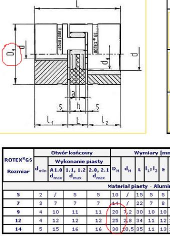

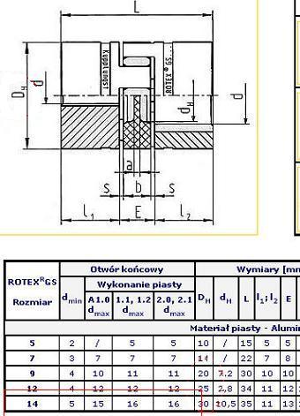

Post napisał: grze » 28 mar 2010, 18:41
Jeszcze taki jeden problem odnośnie sprzęgieł; średnica osi na silniku wynosi 8 w minusie 18 tysięcznych. Wybieram sprzęgło rozmiar 14, tylko nie rozumiem troszkę jednej części tabeli "otwór gotowy- wykonanie piasty" /tabela post wyżej/. Doradzono mi wykonanie piasty 2.0, czyli jest to otwór gotowy w jednej części sprzęgla, pod który będę podtaczal śrubę - drugi dobrałem z innej tabeli jest to otwór fi 8 pod oś silnika.
1.czy poprawne są moje wywody?
2. jaką wartość mam wybrać przy rozmarze sprzęgla 14 i wykonaniu 2.0? czy mógłby ktoś to wyjaśnićo o co tu chodzi?? wydaje mi się że 5mm
3. nie wiem też jaką twardość łącznika /kolor/ mam wybrać?
4. oś silnika ma 8 w minusie 0,018 - średnica dobranego przeze mnie otworu fi 8 czy nie będzie problemu z montażem, wejdzie oś w taką piastę?
dziękuję

Post napisał: namemartin » 28 mar 2010, 19:33
grze pisze:1.czy poprawne są moje wywody?
Poprawne.
grze pisze:2. jaką wartość mam wybrać przy rozmarze sprzęgla 14 i wykonaniu 2.0? czy mógłby ktoś to wyjaśnićo o co tu chodzi?? wydaje mi się że 5mm
Wartość czego?
grze pisze:3. nie wiem też jaką twardość łącznika /kolor/ mam wybrać?
Czerwony
grze pisze:4. oś silnika ma 8 w minusie 0,018 - średnica dobranego przeze mnie otworu fi 8 czy nie będzie problemu z montażem, wejdzie oś w taką piastę?
dziękuję
Powinno wejść, jeśli nie to lekkie podgrzanie załatwi sprawę. Sprzęgła też nie są idealne.

Post napisał: grze » 29 mar 2010, 16:24
Chodzi mi o część zaznaczoną na czerwono
d wynosi 5mm - czyli śrubę podtaczam na 5 mm, a te pozostale wartości 15 , 16, 16 ? rubryka - "otwór końcowy wykonanie piasty"
