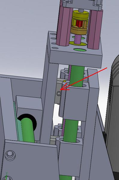

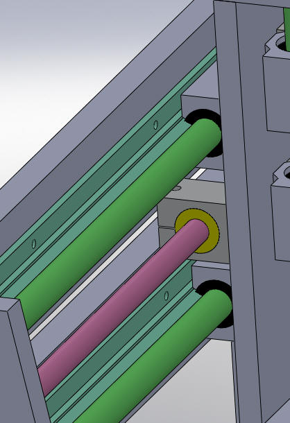

Dziękuję wszystkim za uwagi a w szczególności koledze bartusowi1 którego gnębiłem pytaniami na PW. Co do osi Z to chyba tak zostanie, sprawdzałem i gdybym dał podpory cała konstrukcja by się rozjechała, wszystko jest zrobione tak co do milimetra, aby nie obcierało, nie zawadzało ... :neutral: .
W tej chwili mam dwie sprawy w których słabo się orientuję: kasowanie luzów i krańcówki / w którym miejscu/
Na czym polega kasowanie luzów śrubkami? jak pisałem wcześniej u mnie wszystko jest zrobione tak co do milimetra, szczerze mówiąc będzie trudno dotrzeć do śrub w oprawkach aby je poluzować w osi Z a w osi Y to się zastanawiam czy dobrze to zaprojektowałem, bo dojście do śruby uniemożliwia wałek z podporą :???:

Post napisał: Dudi1203 » 08 maja 2011, 23:02
Ja u siebie zrobilem ciekawa dość rzecz. Mianowicie nakretki trapezowki 18x4 mam wrzucone w obudowy lozysk liniowych 25, nacięte z boku i z dorobionymi śrubami do zaciskania. Do tego w płycie zetki jest dziura przez którą mogę odkrecic srube zaciskającą oprawe nakrętek. I regulacja wygląda tak ze podjeżdzam zetką w góre, luzuje oprawke, zetka "spada" a nakrętki zostaja wysoko, lekko je skręcam i nasuwam z powrotem całą oś.
