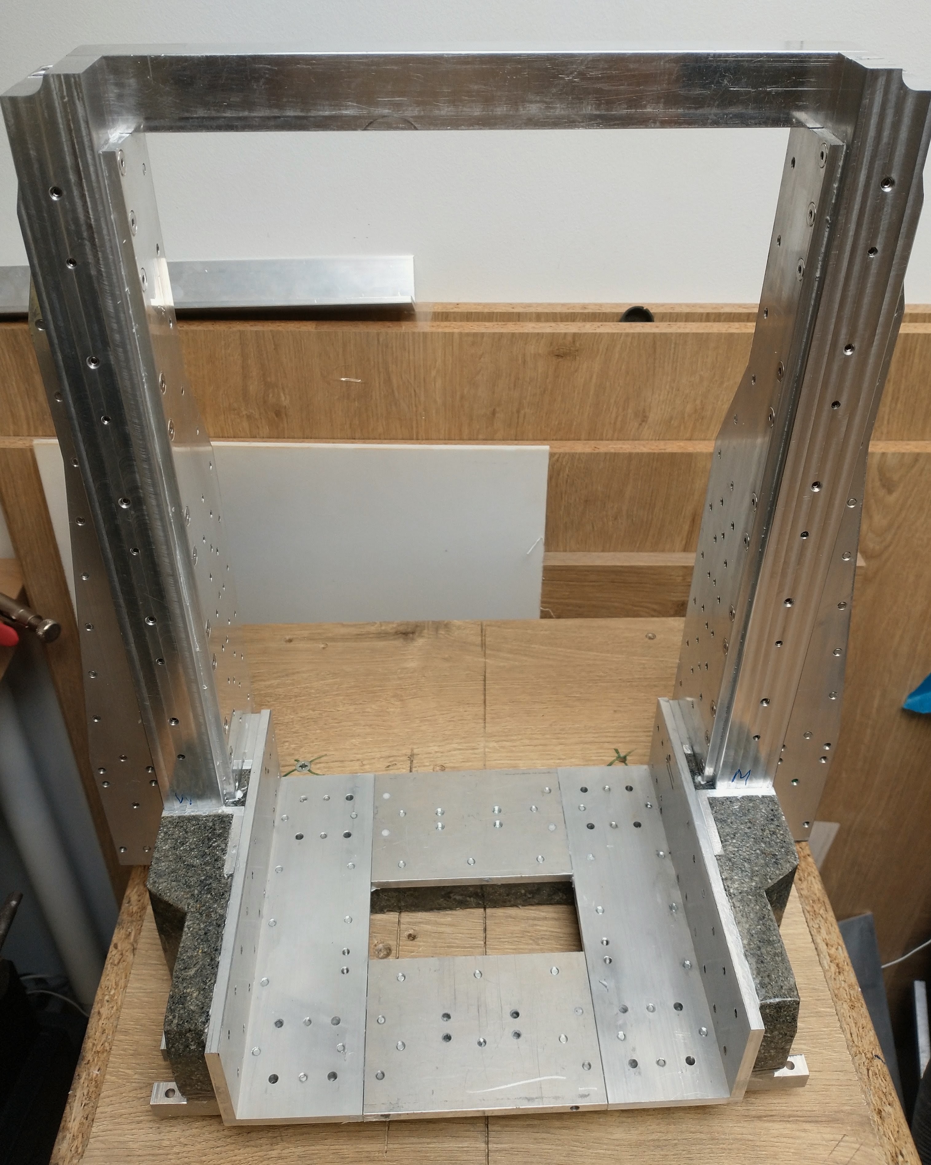

Obrazek Obrazek
Geometria ustawiona (na tyle na ile pozwalają przybory) , przydał się arkusz kompozytowego blatu kuchennego, którego używam jako budżetowej "płaskości litej".
Foremki do zalewania kolumn się drukują. dzielone, do wypełniania etapami.

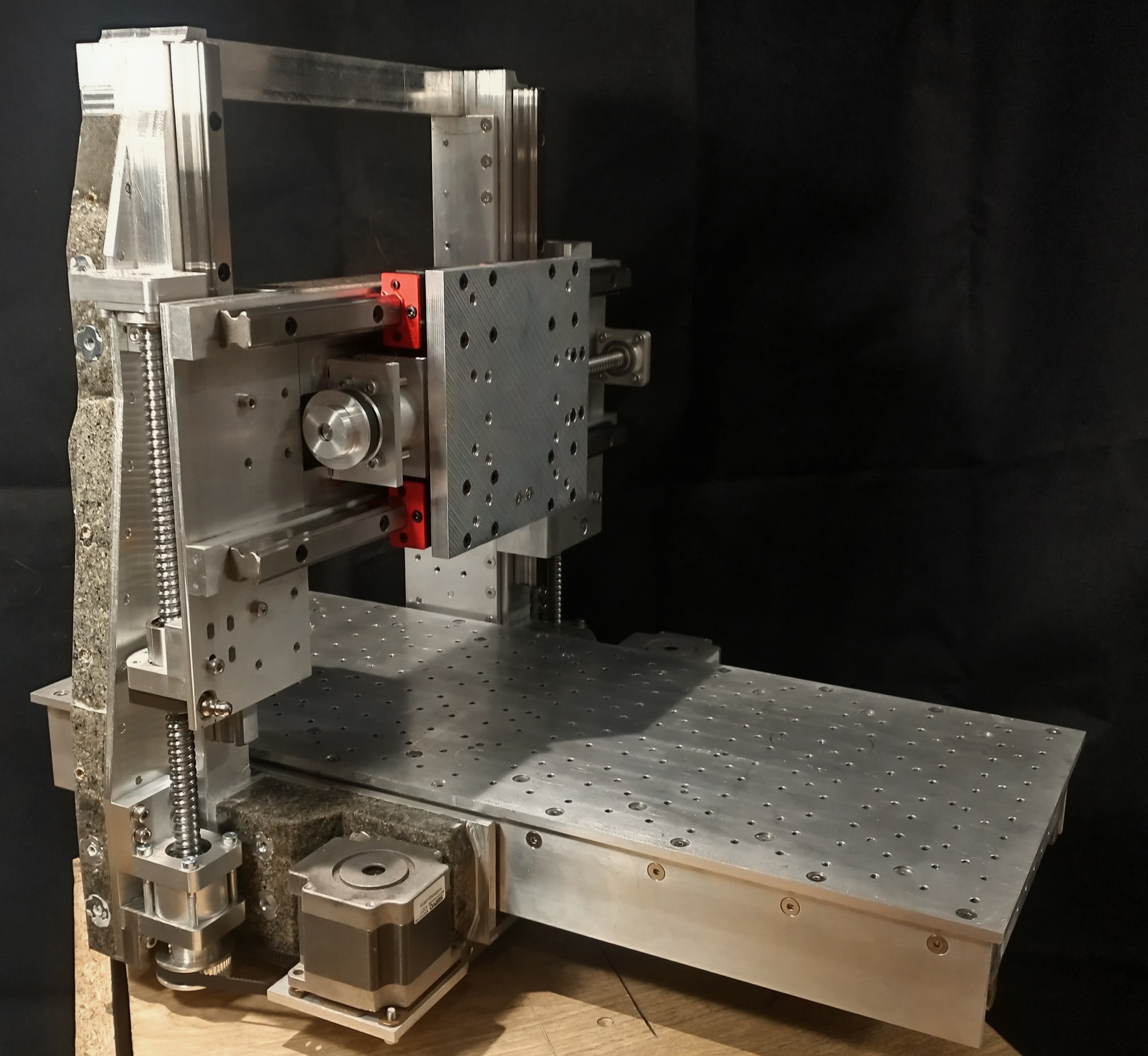

Można powiedzieć, że jest pewien sukces. Praktycznie nic nie wyciekło, niczego nie zalało, nic się nie zepsuło. Wypełnienie jest w miarę jednolite, choć bardzo ciężko było wypełnić te ciasne przestrzenie w kolumnach. Użyłem żywicy epidian 53 i utwardzacza z1, oraz granitu , głównie drobnej frakcji 0-2mm, wpychając osobno większe kamyczki gdzie tylko się dało. Wszystkie śruby udało się wykręcić bez problemu - silikon sanitarny dobrze się sprawdza w roli uszczelniacza. Wszystkie elementy aluminiowe , które mogły mieć kontakt z żywicą (i nie było to wskazane) lub silikonem, zostały odtłuszczone i oklejone taśmą pakową transparentną. Tą samą taśmą oklejone zostały formy drukowane od wewnątrz, dzięki czemu powierzchnie kompozytu wyszły błyszczące (choć nie idealnie płaskie - taśma miejscami zmarszczyła się)
Obrazek Obrazek
Powyżej widać spód maszyny, który na szczęście nie będzie widoczny, bo wyszedł mniej estetycznie.
Obrazek Obrazek
Wstępne pomiary wykazują, że kolumny uciekają nieco od pionu względem stołu i po całkowitym utwardzeniu żywicy będą wymagały szlifowania. To było do przewidzenia, poprzednie elementy również wykazywały niewielkie zwichrowanie po stężeniu.

Kolumny wstępnie przeszlifowane ręcznie. Przed poprawką uciekały od pionu jakieś 20 setek a nożycowatość dochodziła do 30, po dwukrotnym szlifie i pomiarach pomiędzy zrobiły się w miarę równoległe (3setki różnicy) i prawie pionowe (jedna ucieka 6 setek, druga mniej). Na razie tak zostawiam, choć wiem, że mogło by być lepiej.
Postanowiłem złożyć maszynę i uruchomić i na kompletnie złożonej sprawdzić ponownie co pokaże zegar
Natomiast sprawdzałem też sztywność zegarem i wydaje się być nieźle - napierając na elementy maszyny ile sił w rękach, zginając, skręcając, rozciągając zegar nie pokazuje odchyłki więcej niż 2-3 setki przy badaniu w różnych punktach (kolumna1 -kolumna2, kolumna - stół, na maksymalnym wysięgu stojaka zegarowego).
