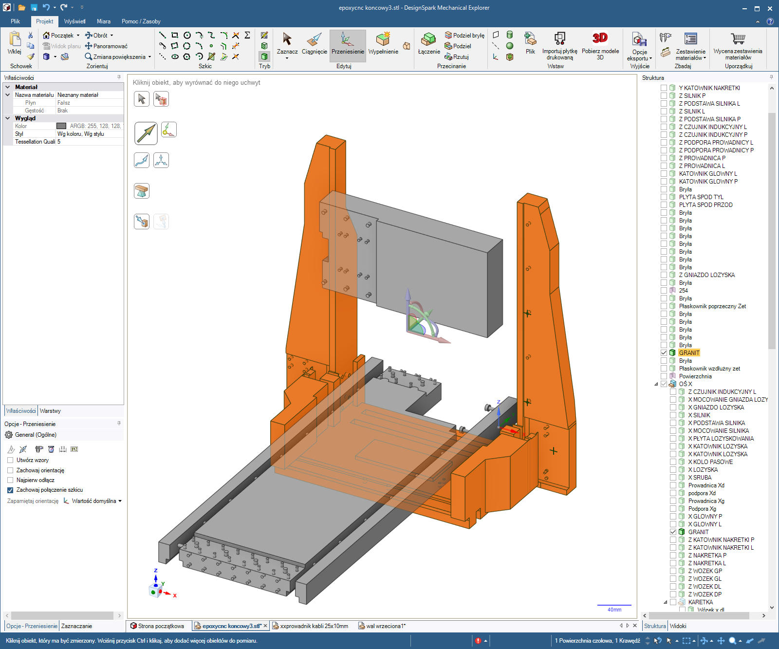

Mogę udostępnić. Proszę o podpowiedź jak to zrobić. Projekt złożeniowy (który zresztą nie jest w 100% gotowy) mam wyłącznie w formacie *.rsdocx (30Mb) programu Design Spark Mechanical.
Mam większość części przerysowanych do Freecad, więc teoretycznie mam też pliki step, ale to są oddzielne pliki rysowane w orientacji dowolnej, tak jak było wygodnie, więc poskładać to do jakiegoś innego złożeniowego formatu jest poza moimi możliwościami i takie puzzle nikomu się raczej nie przydadzą.
Alternatywne formaty jakie mogę zapisać to stl obj i pdf(powierzchnie). Darmowa wersja DSM tylko na tyle powala, i to też nie będzie złożeniówka.

Powtarzam: darmowa licencja Design Spark Mechanical jakiej używam nie pozwala zapisać tego widoku co jest na zdjęciu do formatu innego niż rsdocx, a format ten obsługuje wyłącznie ten program, więc jak ktoś chce, plik mogę udostępnić. A program, jak i darmową licencję, można sobie bezpłatnie pobrać i uruchomić i obejrzeć projekt. Choć nadal nie wiem jakie są sposoby udostępniania na forum plików innych niż zdjęcia.
Tak, wiem to jest kompletnie bez sensu - rysowanie projektu w programie, który nie obsługuje (w bezpłatnej wersji) plików step. A potem ponowne ich rysowanie w innym programie (jak Freecad) by uzyskać model bryły z której w końcu można coś zrobić (gcode ścieżki narzędzia).. Tak się niestety potoczyła moja nauka modelowania 3D, że na tyle wygodnie mi się w DSM pracuje, że nie potrafię się przekonać do F360.

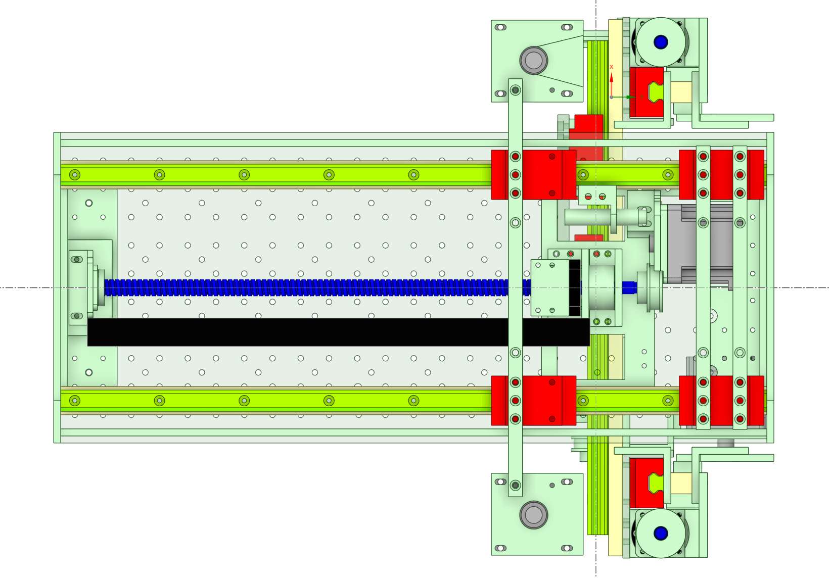

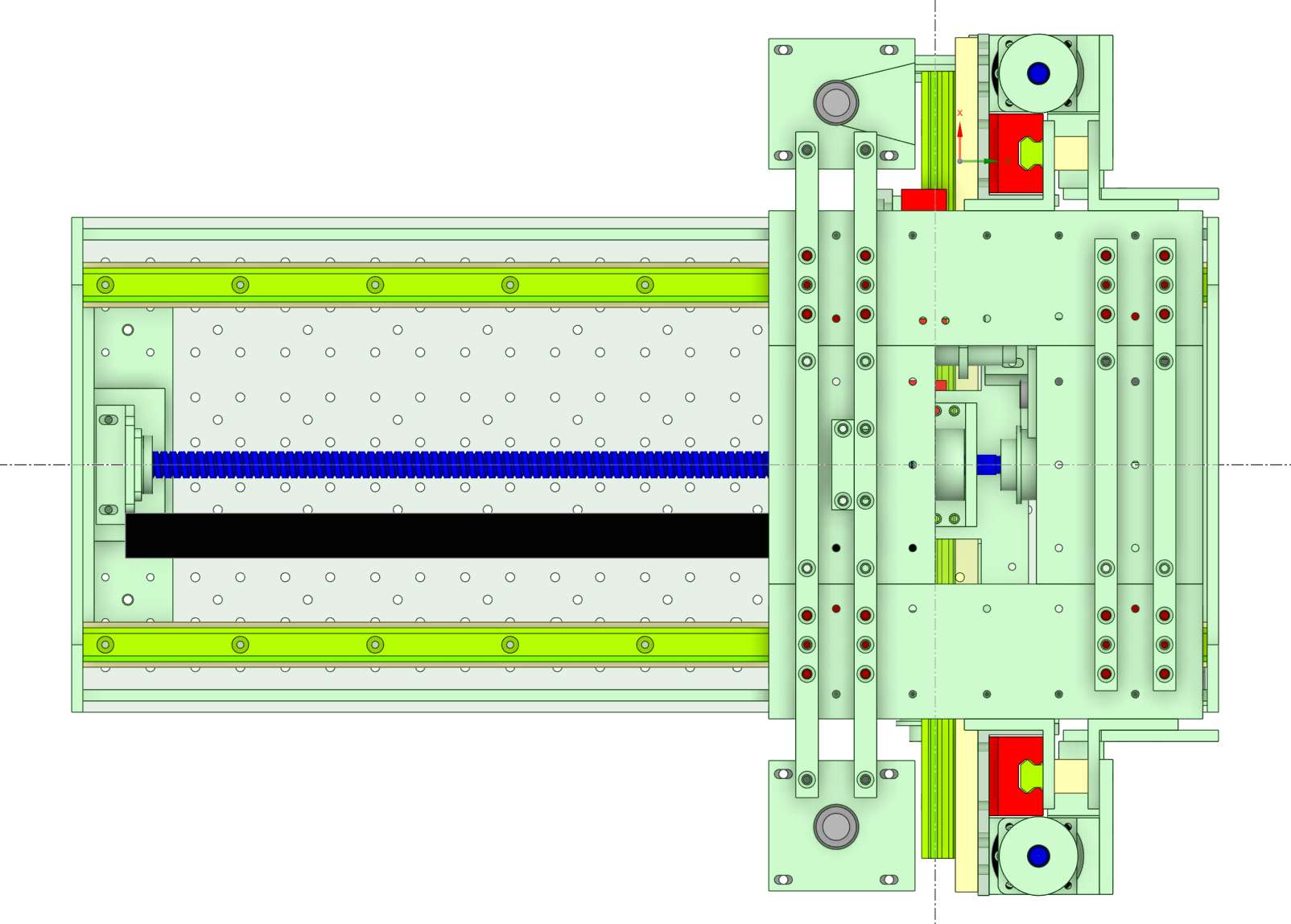

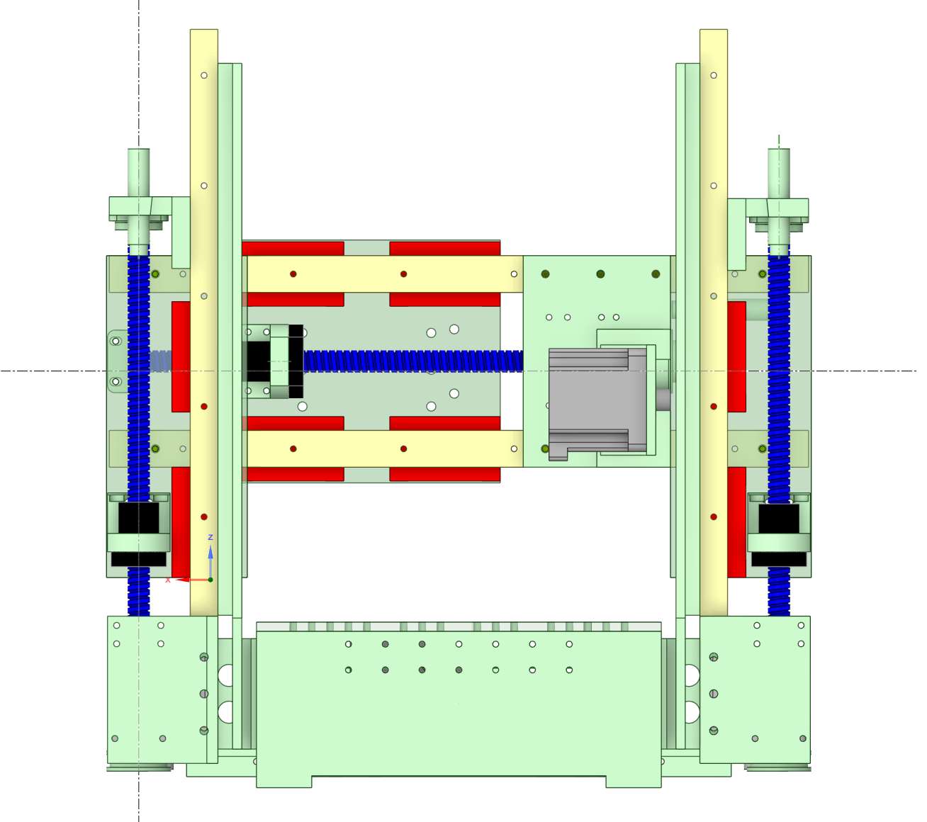

Arbaql
Posty w temacie: 21
Posty: 68
Rejestracja: 12 cze 2025, 11:46
Re: Biurkowa frezarka aluminiowo epoksygranitowa DIY
#28
Post napisał: Arbaql » 16 kwie 2026, 19:05
rc666 pisze:
16 kwie 2026, 14:27
Arbaql pisze:
16 kwie 2026, 14:09
rc666 pisze:
15 kwie 2026, 17:02
Mógłbyś udostępnić model 3D?
A z ciekawości, do czego Ci to potrzebne?
Myślę o zaprojektowaniu własnej maszynki (frezarki) do celów edukacyjnych.
Chciałem tylko popatrzeć jak to wygląda z bliska. Na modelu 3D jest najlepiej

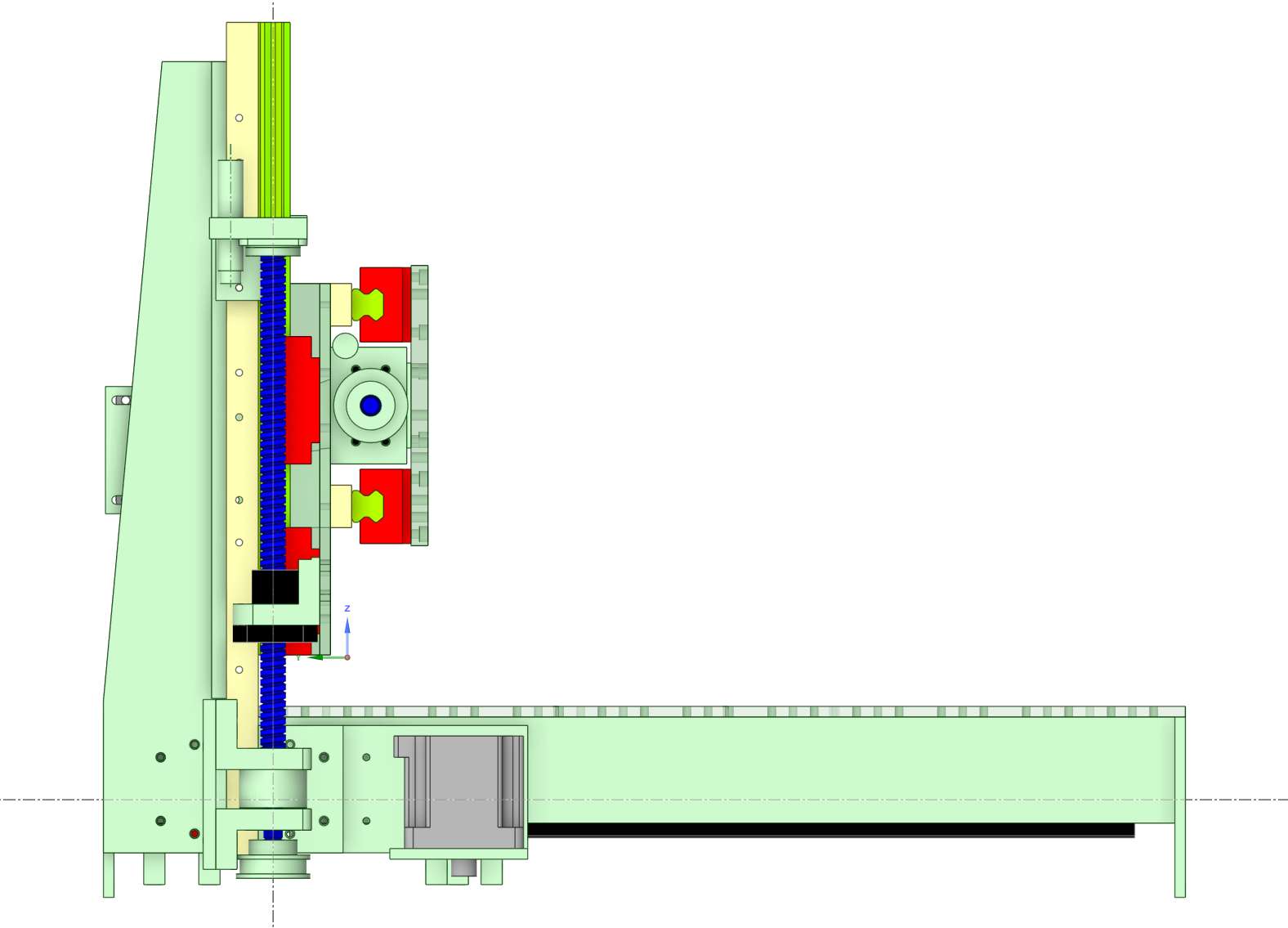

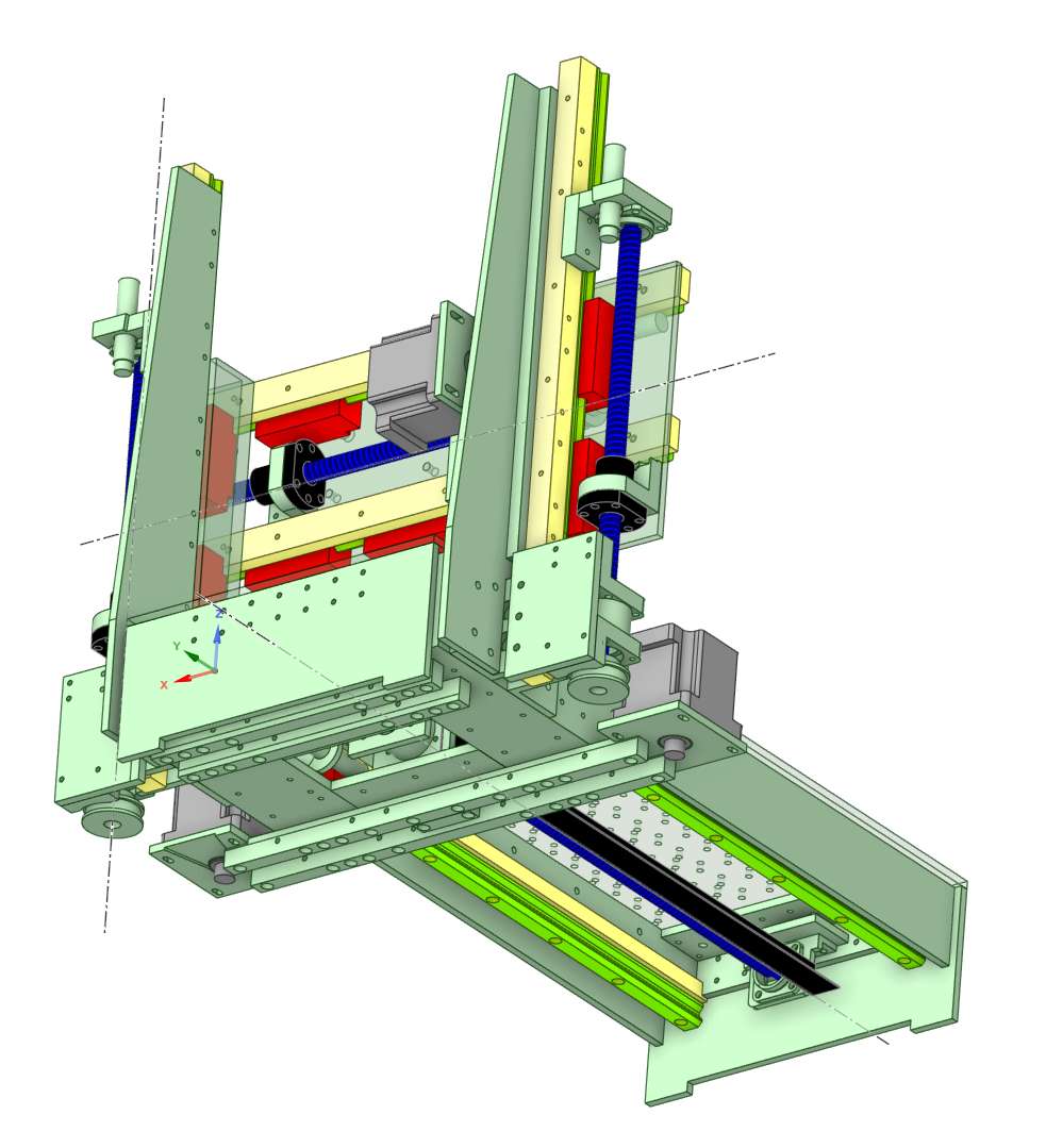

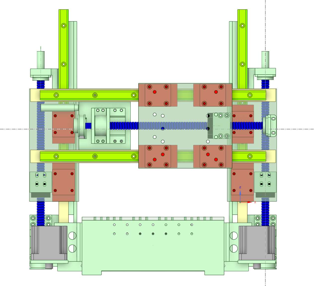

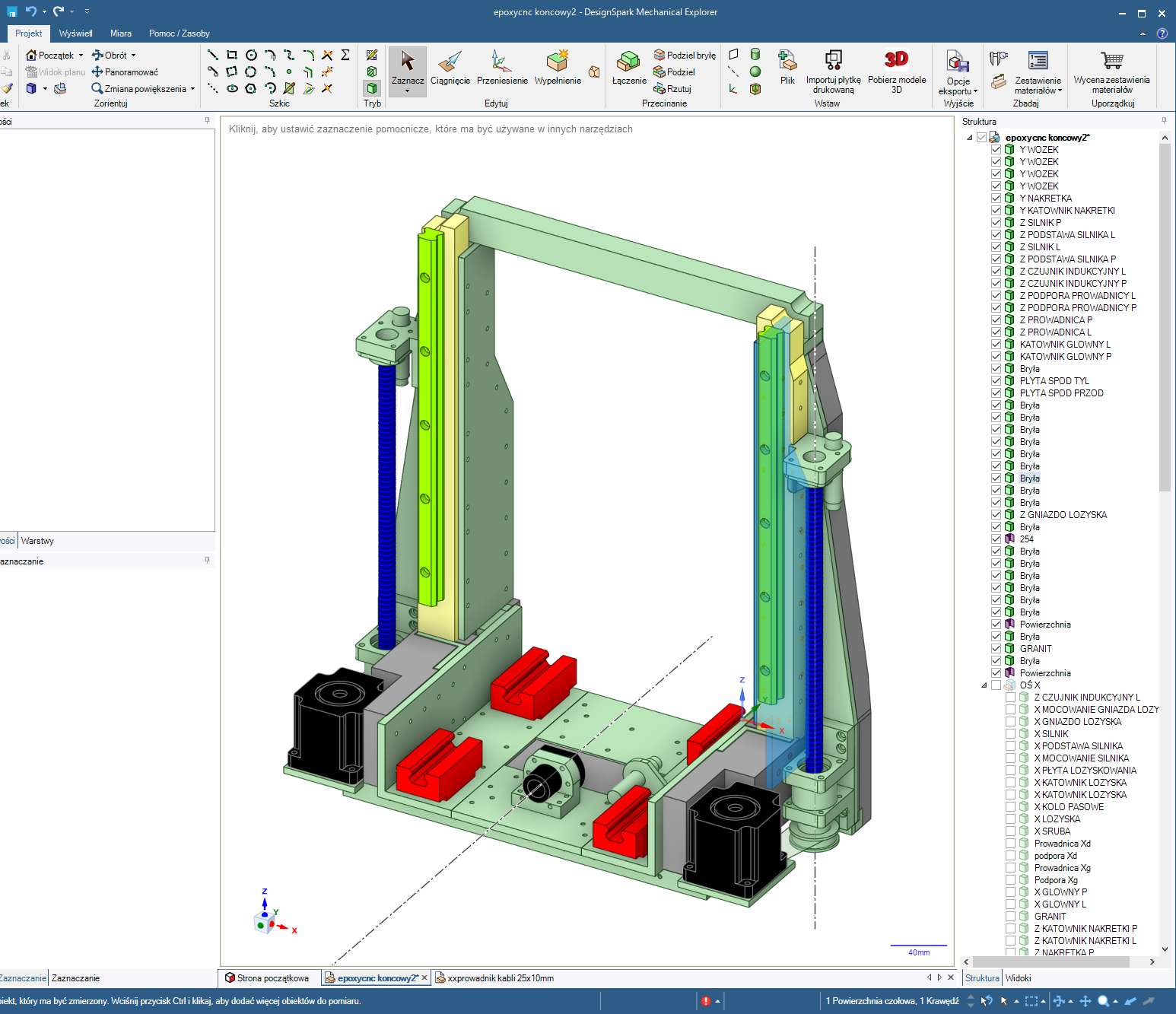

To miło ,że mój projekt podoba ci się na tyle że chciałeś go obejrzeć dokładniej, ale nie miło, że nie podoba Ci się na tyle by zainstalować program który go pokaże.
Inna sprawa, że wątpię, czy komukolwiek chciało by się bawić w wykonanie kopii tej maszyny, bo to jest bardzo dużo elementów do wykonania. I cele edukacyjne mam przy nich spełnione, po to zbudowałem drewniaka, by móc się pouczyć frezowania aluminium i przy okazji zrobić coś pożytecznego dla siebie, czyli części do nowej maszyny.
Wrzucam wiec kilka rzutów bez wypełnienia z granitu, czyli sam szkielet aluminiowy (oraz prowadnice i śruby), niektóre elementy są półprzezroczyste by było widać co jest pod spodem (pod elementem)
rzut z przodu:
rzut z tyłu:
rzut z boku:
rzut od spodu, oraz od spodu z ukrytymi niektórymi elementami:
Są też rzeczy które trzeba sobie wyobrazić, jak wszelkie szpilki i śruby , które na stałe są wkręcone w aluminiowe elementy i wystają "od środka" i łączą konstrukcję z wypełnieniem, bo nie ma ich na rysunkach.

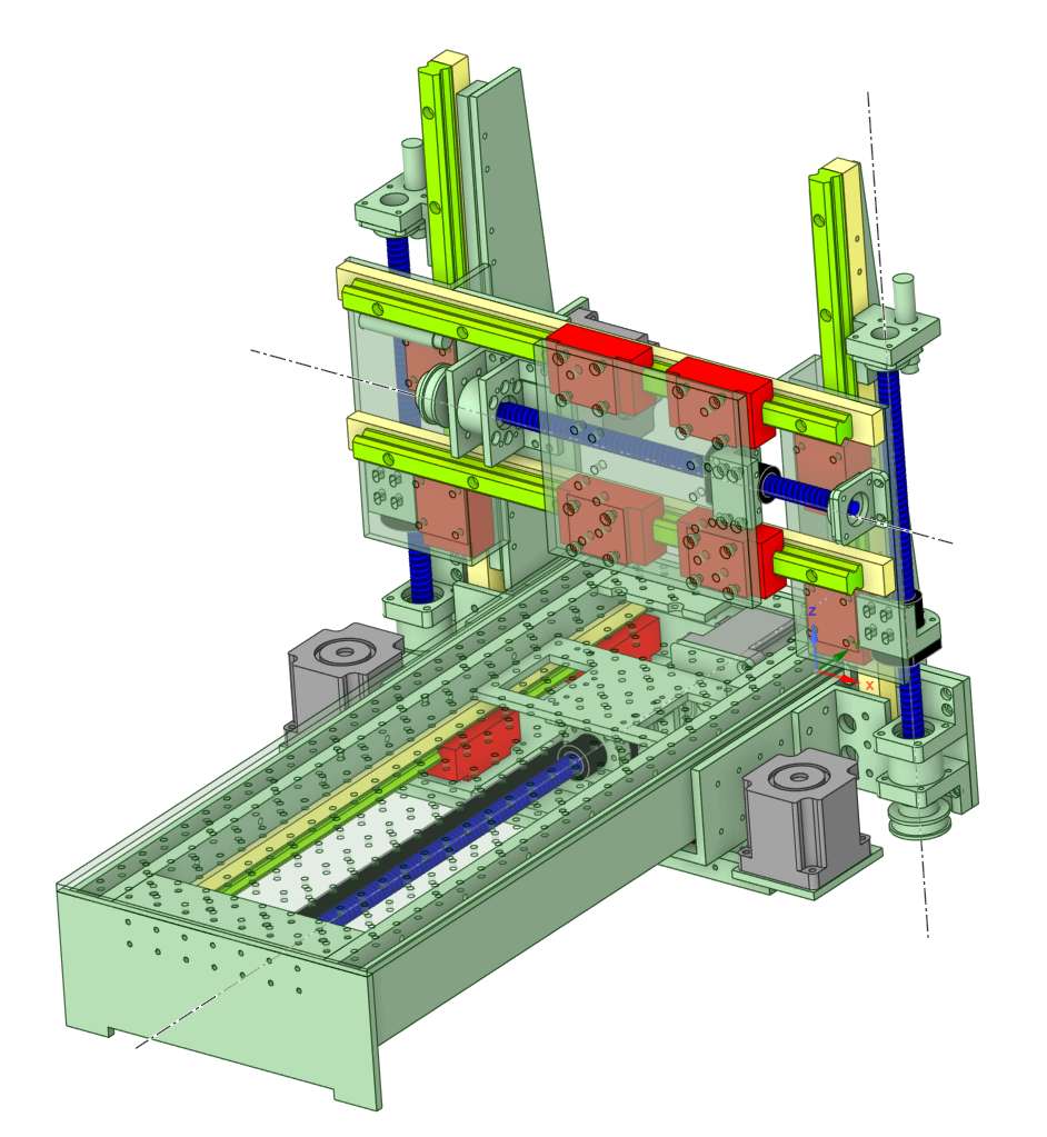

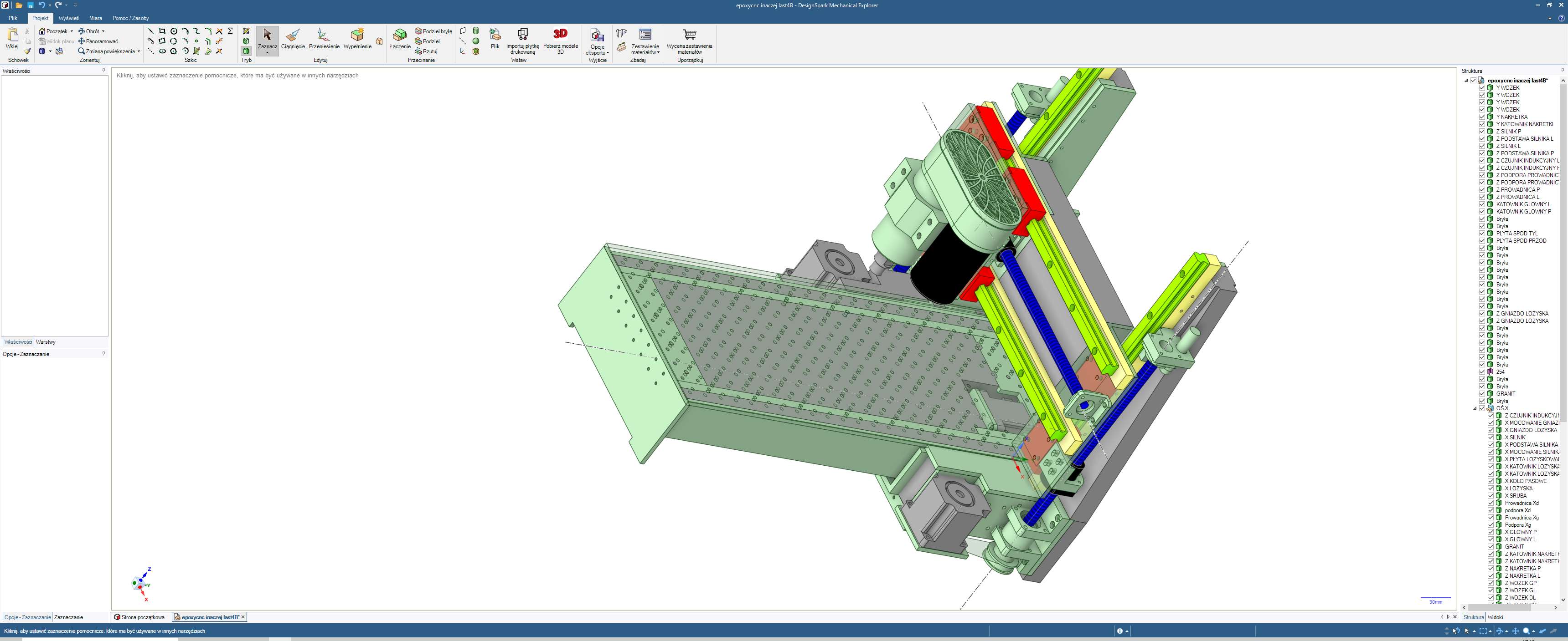

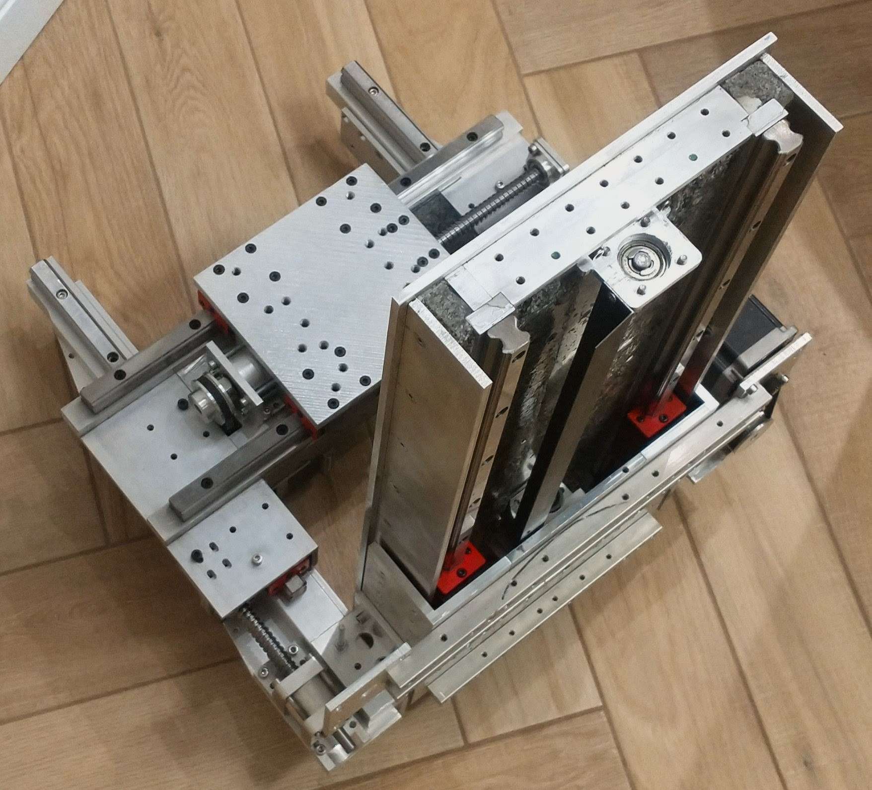

Post napisał: Arbaql » 02 maja 2026, 01:08
Trochę zmodyfikowana wersja "bramy", dodana belka łącząca kolumny górą.

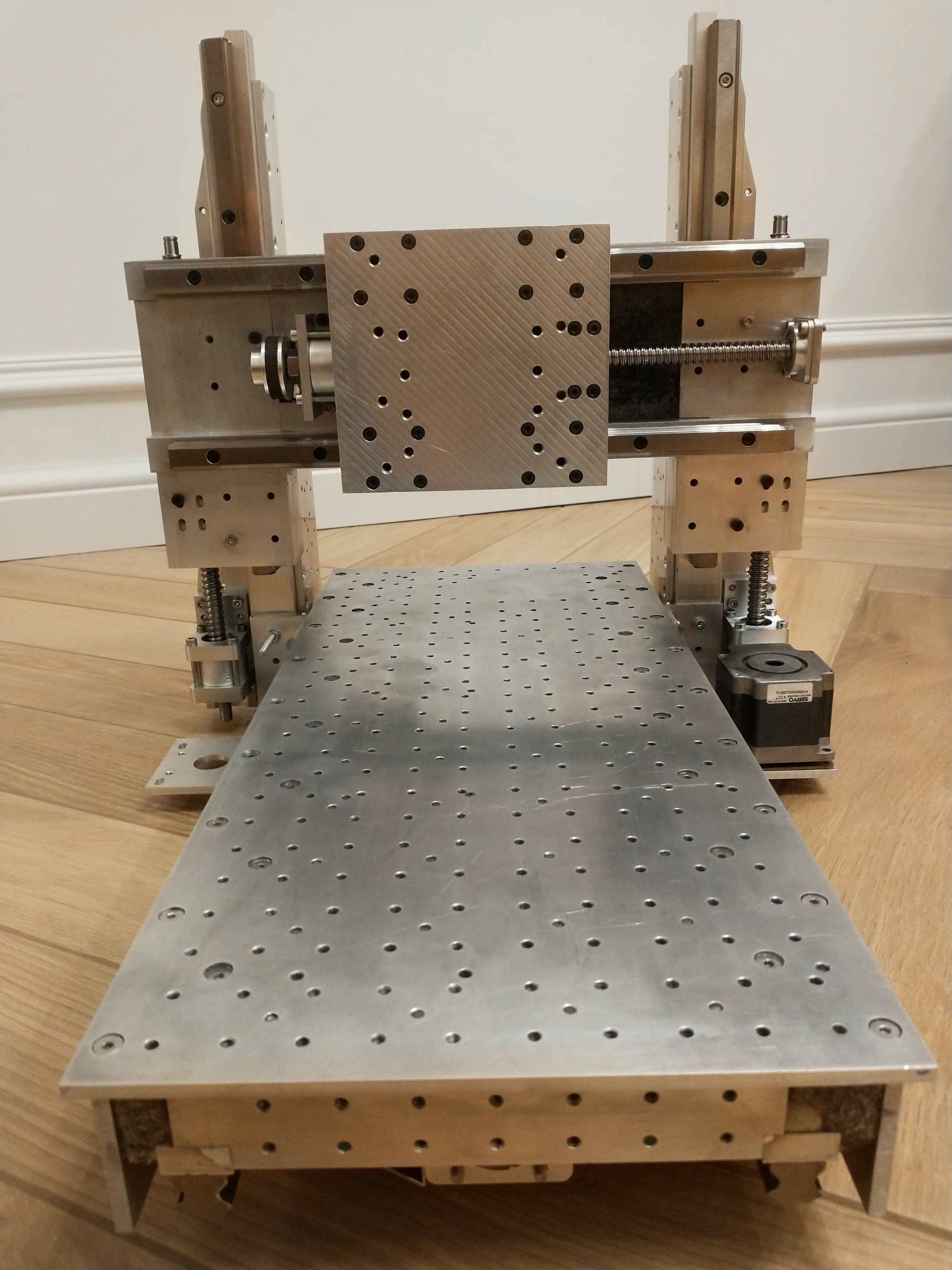

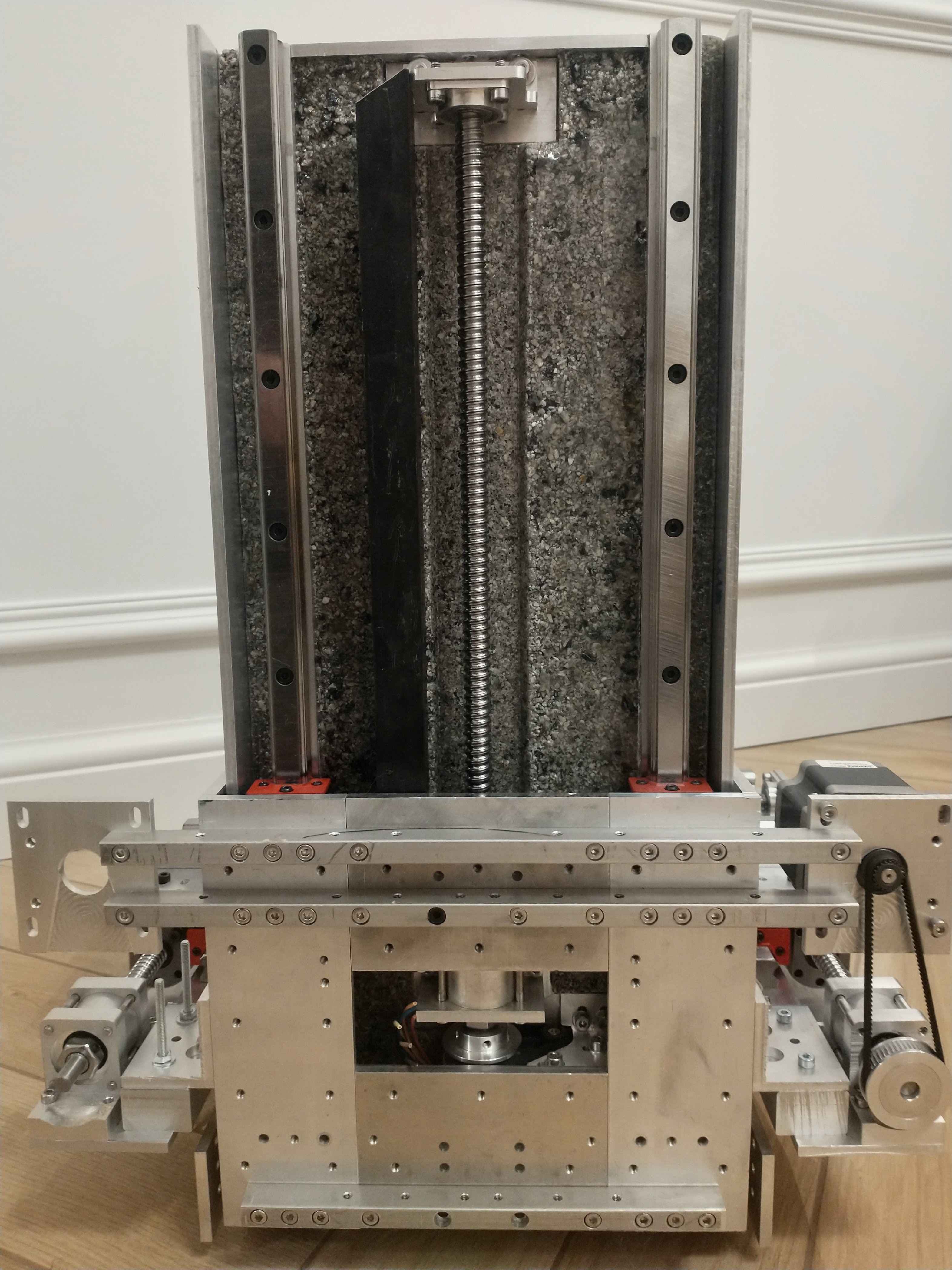

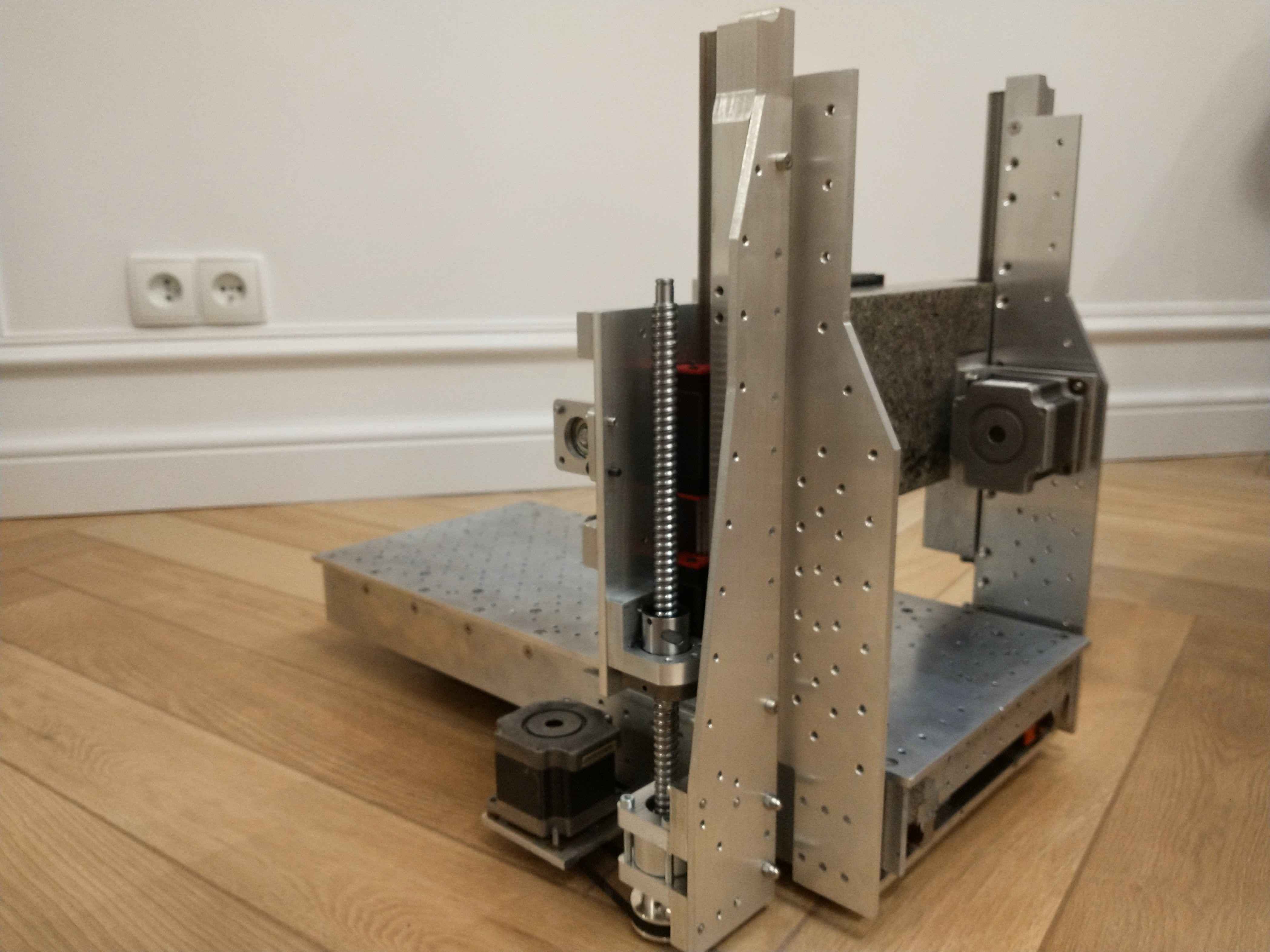

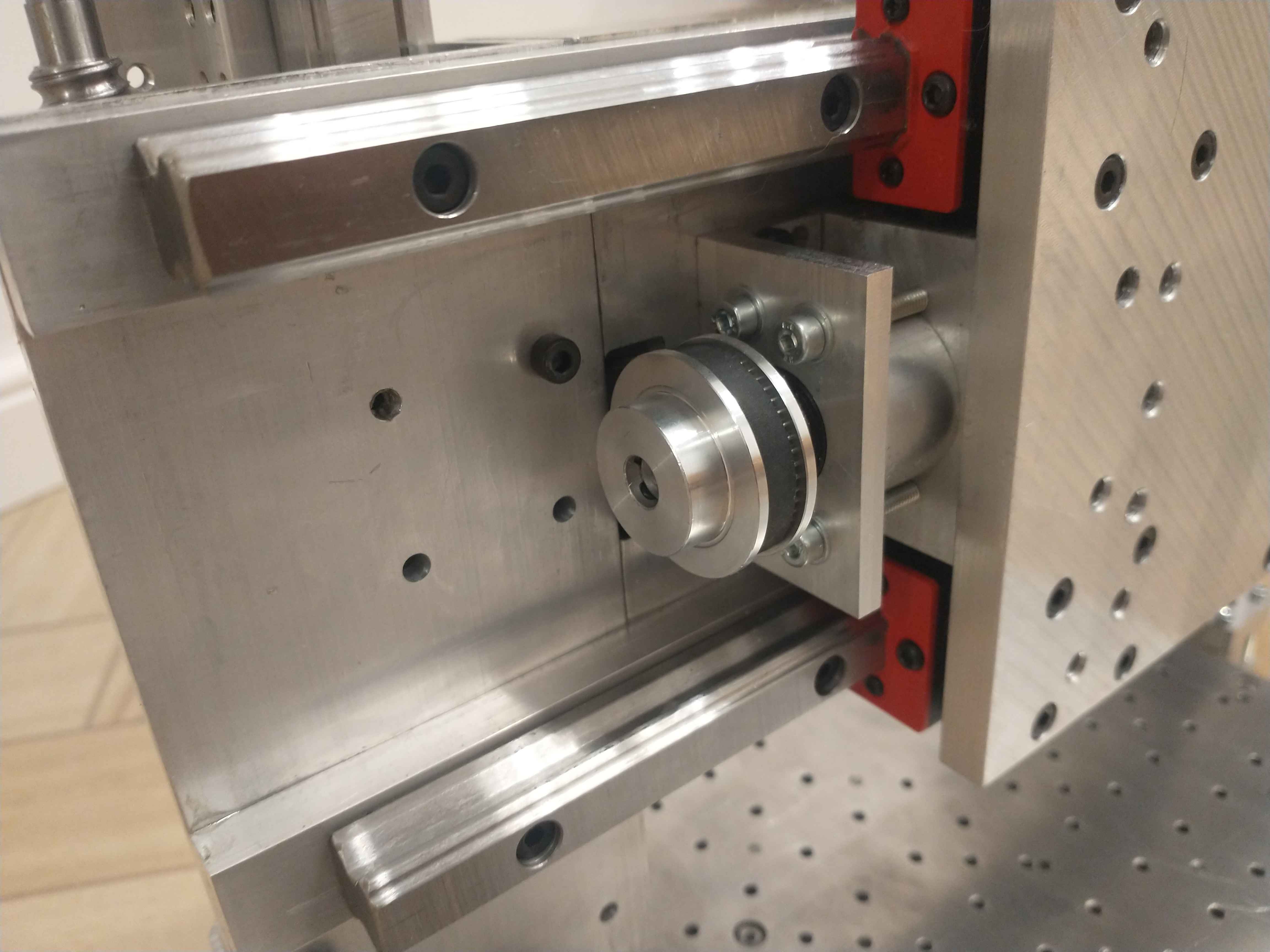

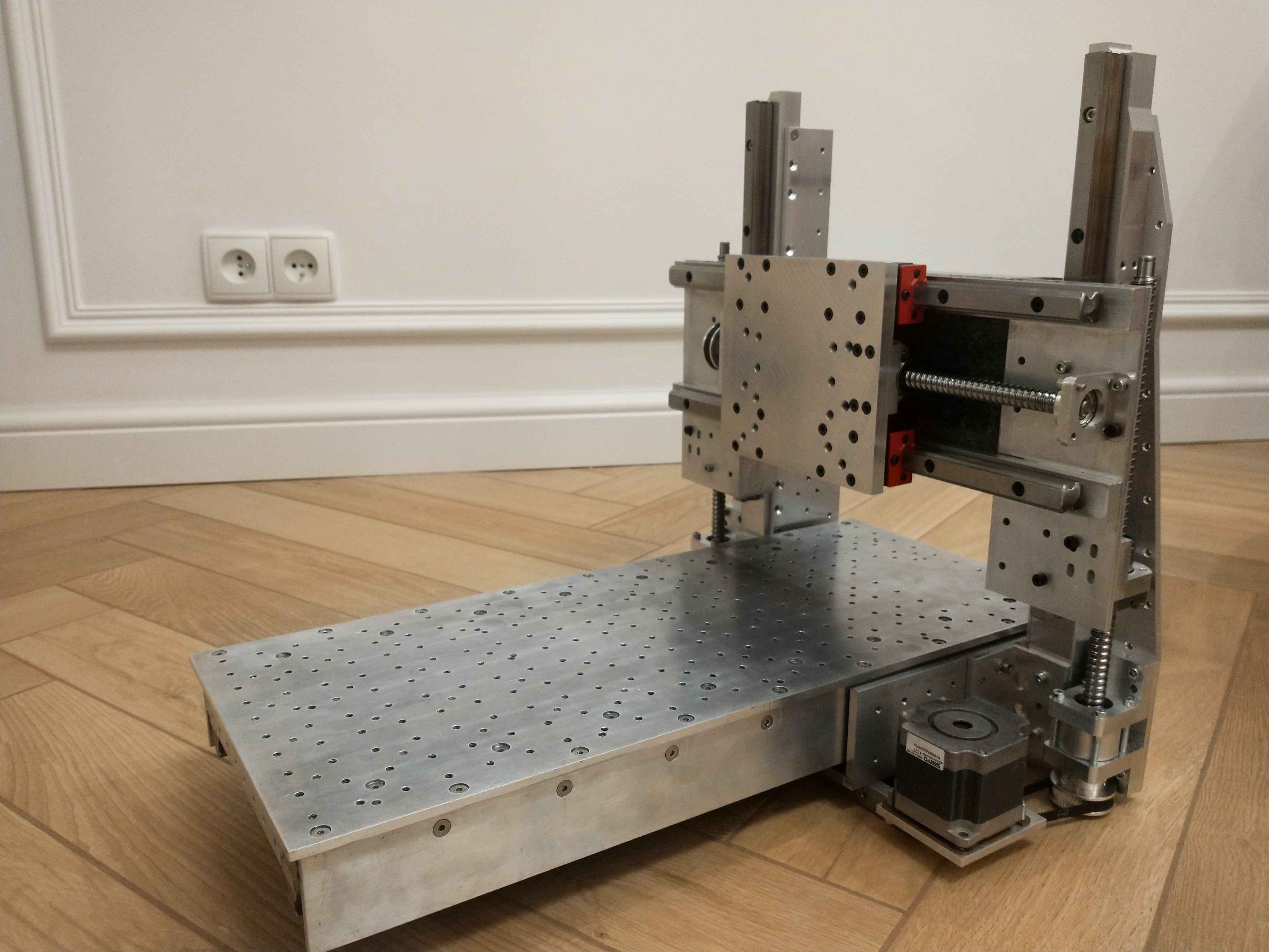

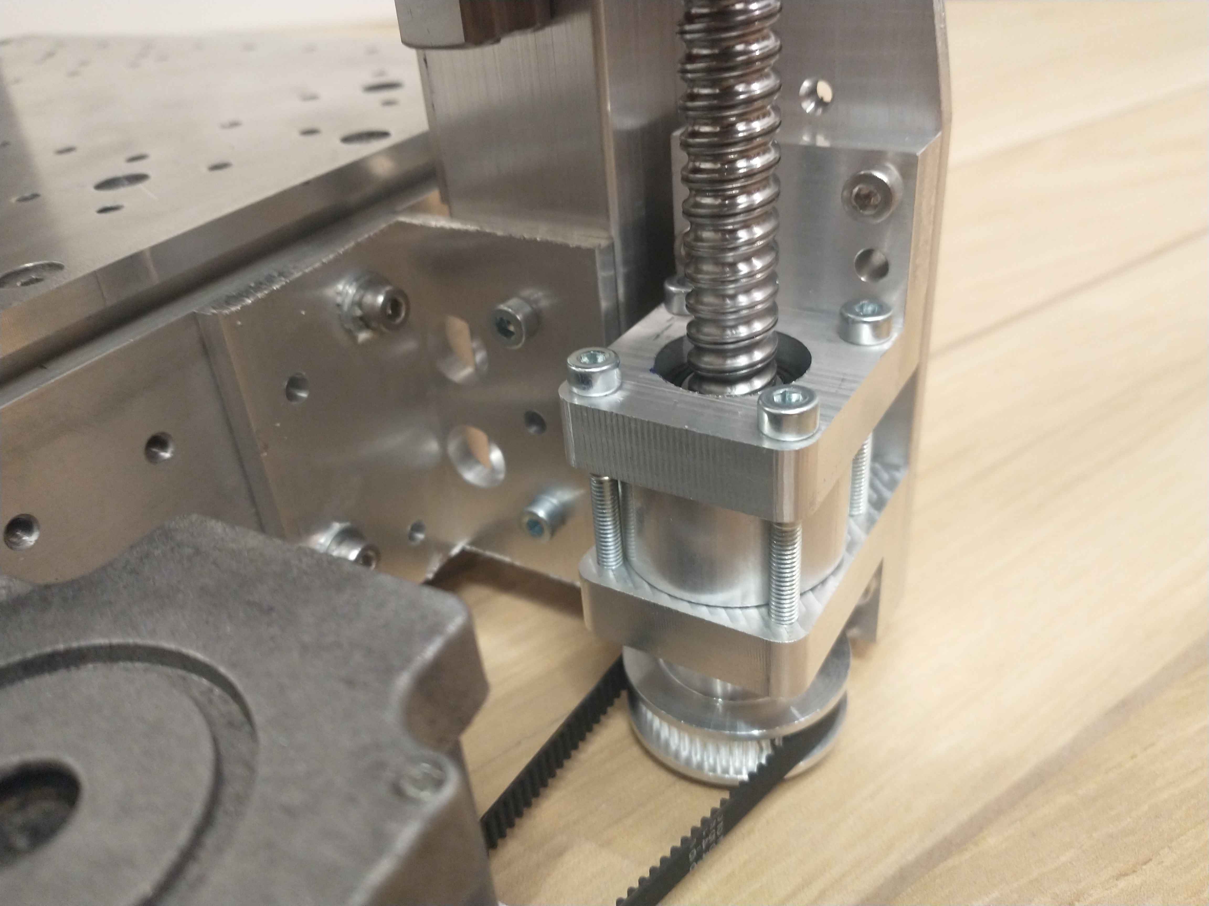

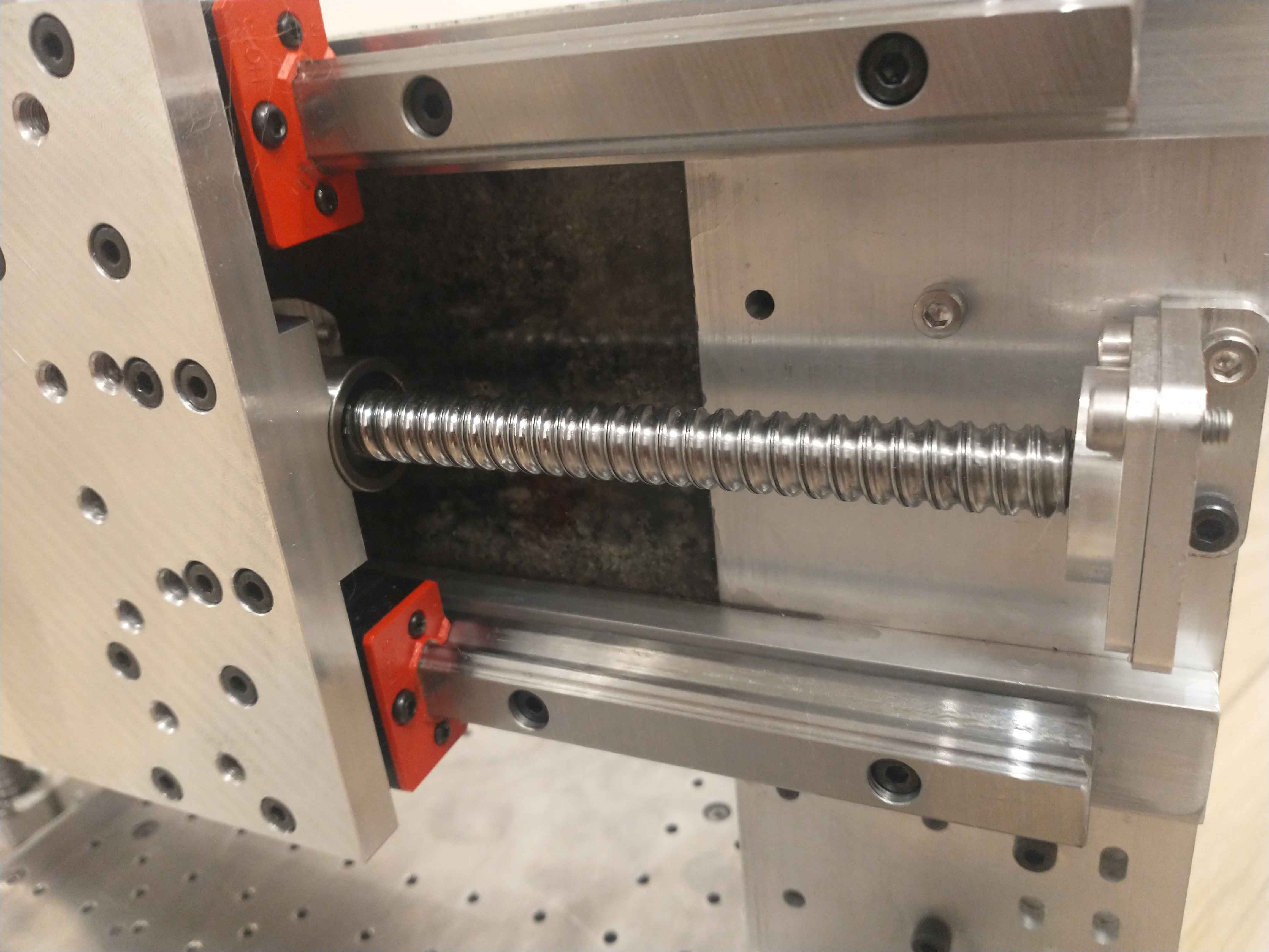

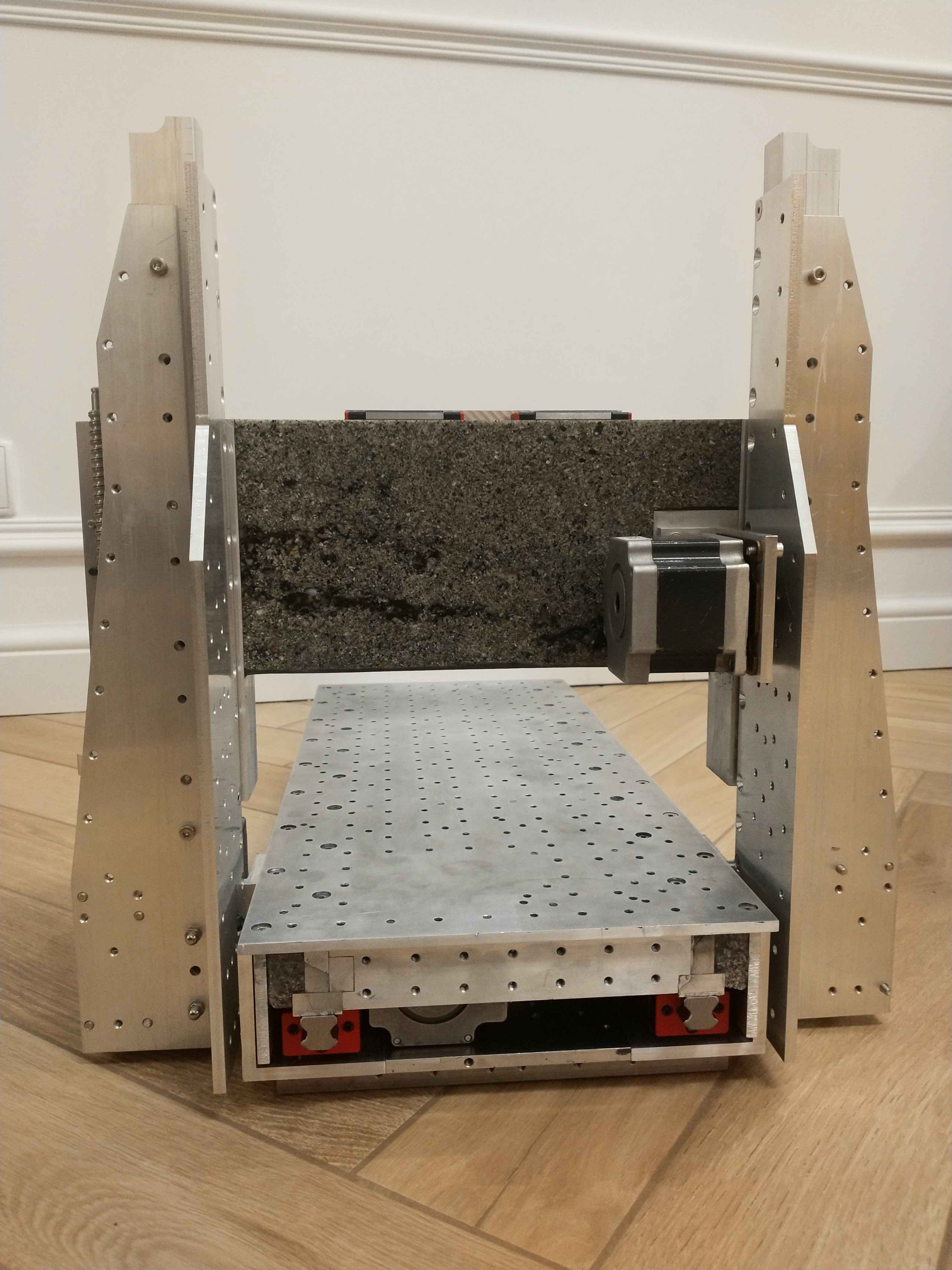

Post napisał: Arbaql » 14 maja 2026, 22:37
Obrazek Obrazek
Złożone na kilka śrubek by sprawdzić czy pasuje, Trzeba ładnie ustawić na zegar i zalać ostatni element epoxy.
Obrazek Obrazek
Obrazek Obrazek
Trochę pozmieniałem też kształt wsporników łączących alu z kompozytem w obrębie kolumn
