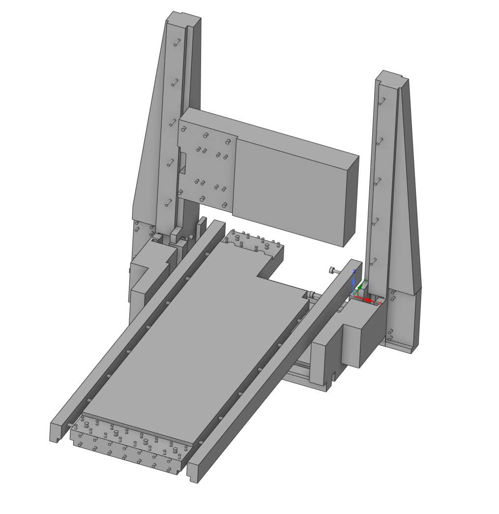

Na tym etapie ważniejsze wydaje mi się inne pytanie: czy użycie piasku kwarcowego zamiast kruszywa granitowego w ostatnim, kluczowym elemencie maszyny faktycznie ma więcej zalet niż wad. Szczerze mówiąc, sam nie mam tu jednoznacznej odpowiedzi. Ten element będzie spinał całość konstrukcji, więc ma duży wpływ na końcową geometrię. Z jednej strony kuszą obliczenia sugerujące, że kompozyt na bazie kwarcu może mieć rozszerzalność cieplną bliższą aluminium. Z drugiej strony – w praktyce nie wiem, na ile to rzeczywiście przełoży się na zauważalny efekt.
Pod względem masy różnicy właściwie nie ma, bo gęstość układu będzie bardzo podobna niezależnie od tego, czy użyję granitu, czy piasku kwarcowego. Pewne wątpliwości mam natomiast gdzie indziej: ziarna piasku są bardziej obłe, co może zmniejszać efektywną powierzchnię styku żywica–kruszywo, rozszerzalność kwarcu nie jest idealnie izotropowa, a podawane wartości są uśrednione – więc teoretycznie mogą pojawiać się lokalne mikronaprężenia. Zdaję sobie sprawę, że w tym momencie zahaczam już o poziom rozważań materiałowych, które trudno podeprzeć konkretnymi danymi, a być może w praktyce nie będą miały dużego znaczenia w mojej konstrukcji.
Cały pomysł z aluminium i epoksygranitem był od początku dość pragmatyczny:
aluminium daje się w warunkach domowych obrobić i poskładać w sensowny szkielet, a kompozyt na bazie żywicy pozwala w prosty sposób uzyskać docelowy kształt i stworzyć coś w rodzaju monolitu – sztywniejszego niż konstrukcja skręcana punktowo. Założenie było proste: lepsze tłumienie drgań i większa sztywność (w temperaturze pokojowej) niż przy konstrukcji w pełni aluminiowej, a przy okazji niższy koszt materiałowy.
Z tych założeń wynika zresztą pierwsze kluczowe pytanie, od którego wszystko się zaczęło:
ile tego epoksygranitu faktycznie potrzeba, żeby osiągnąć sensowną sztywność i tłumienie drgań? Nie znalazłem na to żadnych konkretnych danych, więc ilość kompozytu w mojej maszynie jest w dużej mierze wynikiem kompromisu i intuicji – „powinno wystarczyć”. Nie chciałem też przesadzić z masą, żeby całość dało się jeszcze normalnie przenieść. Ilość kruszywa z żywicą , po ukryciu wszystkich innych elementów przedstawia poniższy rysunek (choć wkradły się pewne artefakty po otworach na śruby sąsiednich elementów).

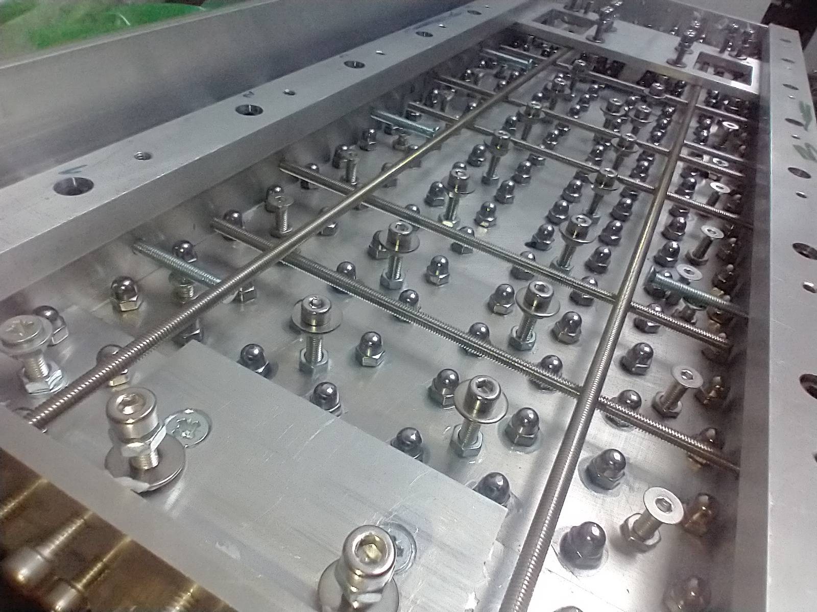

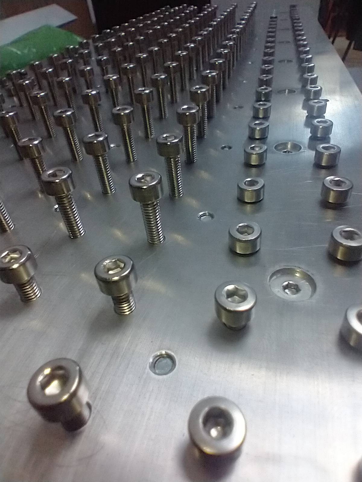

Stół nie jest teowy, więc nie ma klasycznych rowków. Zastosowałem rozwiązanie podobne do tego, które sprawdziło mi się wcześniej w drewnianej wersji maszyny, czyli dość gęstą siatkę gwintowanych otworów M4. Tam miałem po prostu przykręconą do stołu płytę aluminiową 5 mm i w praktyce działało to całkiem przyzwoicie. Poniżej stół z imadłem podczas mocowania jakichś elementów na starym "drewniaku".
Tym razem chciałem jednak uzyskać większą długość gwintu, więc konstrukcja jest trochę inna: blat stołu to również płyta aluminiowa 5 mm, ale od spodu – już w epoksygranicie – zatopiłem nakrętki kołpakowe. Dzięki temu efektywna długość gwintu wzrosła z ~5 mm do około 12 mm.
Aby faza gwintu w stole i w nakrętce się zgadzała, a także by ta nakrętka miała się czego trzymać, zewnętrzna powierzchnia stołu przed zalaniem była najeżona śrubami, by zaś żywica nie dostała się do gwintu denko nakrętek smarowałem średniej mocy klejem do gwintów, pełen sukces, nie było żadnych problemów z wykręceniem śrub z powierzchni stołu po utwardzeniu wypełniacza
Część śrub wystaje od strony komory na żywicę z piachem, jako kotwy łączące trwale aluminiowy blat z konglomeratem.
M4 na pierwszy rzut oka wygląda dość skromnie, ale z drugiej strony prowadnice HGR15 są fabrycznie mocowane właśnie na takim rozmiarze śrub. U mnie prowadnice siedzą na śrubach M4 klasy 12.9, wkręcanych na około 25 mm w aluminium, więc przyjąłem, że w tym zastosowaniu powinno to być wystarczające i prędzej urwie się łeb śruby niż wyrwie gwint z aluminium.
Nakrętki dałem ze stali nierdzewnej – natknąłem się na informacje, że przy elementach ocynkowanych i obecności chłodziwa może pojawić się problem korozji w kontakcie z aluminium, więc wolałem tego uniknąć.
Jest jeszcze jedna praktyczna kwestia: otwory w stole są ślepe, więc wióry będą się w nich zbierać. Na razie zakładam, że da się to ogarnąć organizacyjnie (przedmuch, czyszczenie), ale to też coś, co pewnie wyjdzie dopiero w użytkowaniu.
A może zrobić pogłębienia stożkowe i nieużywane otwory zatykać wkrętami z łbem stożkowym? https://www.inoxplus.com.pl/produkty/wk ... -torx.html

Post napisał: Arbaql » 15 kwie 2026, 15:59
To już chyba wolę nie robić (więcej) pogłębień stożkowych , a użyć śrub bez łbowych (wkręt dociskowy z gniazdem sześciokątnym). Zobaczymy co będzie bardziej upierdliwe - wydłubywanie wiórów z otwartych otworów, czy wykręcanie "robaczków" przed montażem elementu. W drewniaku się to sprawdza - odkurzacz i czysto, ale otwory są płytkie i nie używam chłodziwa, ani nie frezuję tam stali, choć nie są zasłaniane łatwo się je czyści.

Post napisał: Bandito » 15 kwie 2026, 16:22
Jeśli miałbyś wybór, lepsze jest gniazdo torx niż sześciokątne. Nie uszkodzi się tak łatwo.

Post napisał: rc666 » 15 kwie 2026, 17:02
Mógłbyś udostępnić model 3D?
