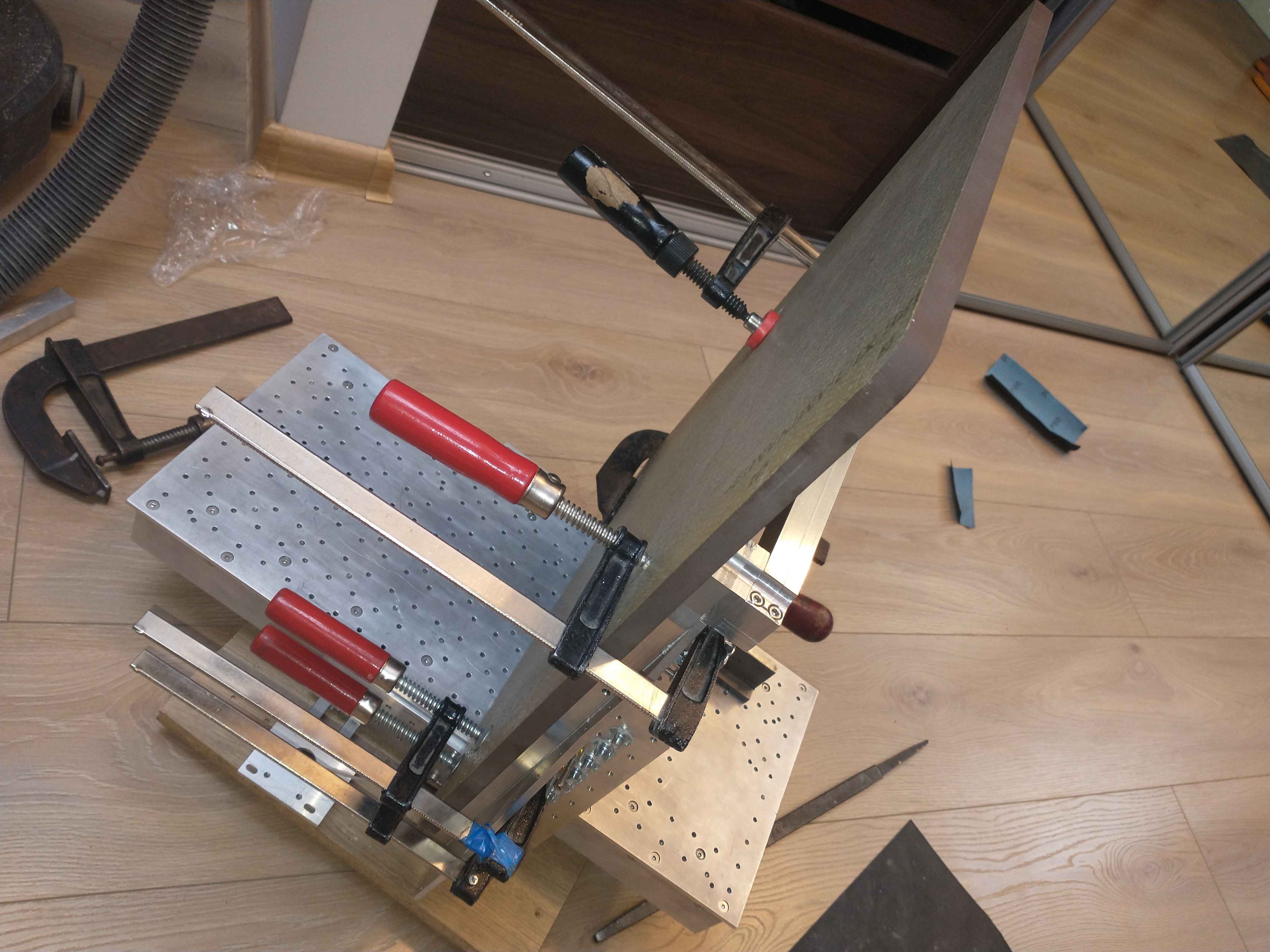

Post napisał: Arbaql » 18 sie 2026, 20:59
Obrazek Obrazek
Geometria ustawiona (na tyle na ile pozwalają przybory) , przydał się arkusz kompozytowego blatu kuchennego, którego używam jako budżetowej "płaskości litej".
Foremki do zalewania kolumn się drukują. dzielone, do wypełniania etapami.

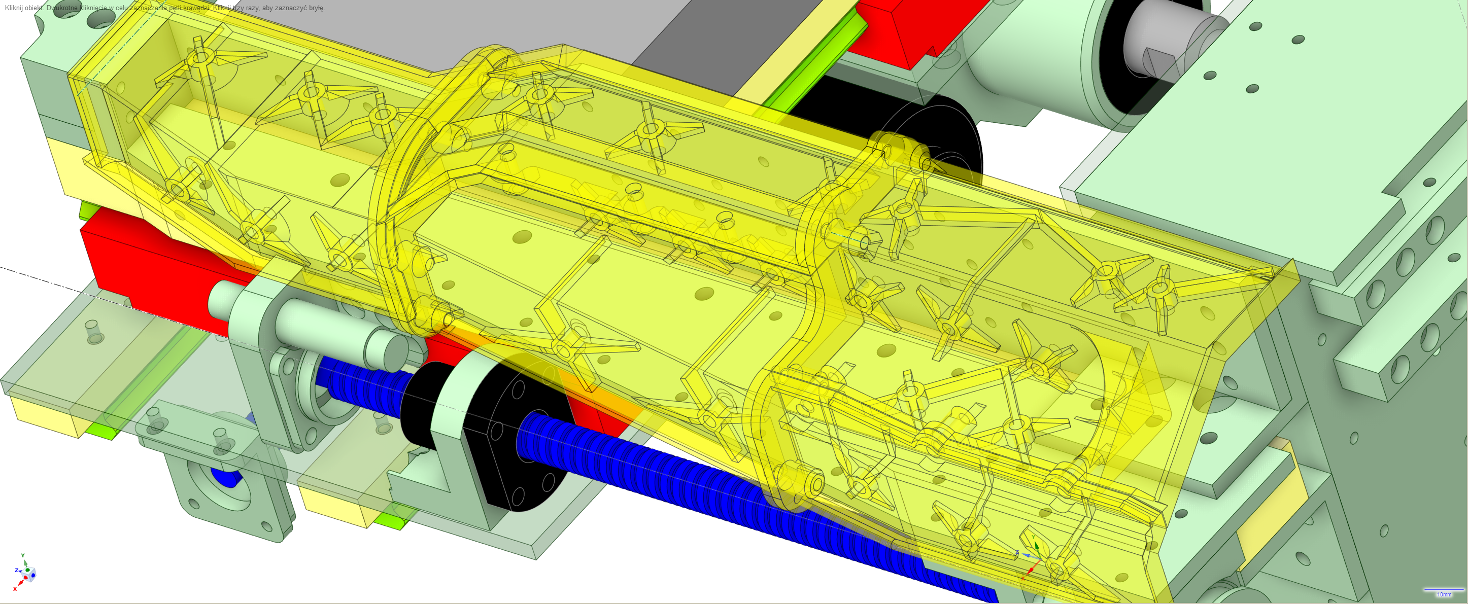

Na poniższym szkicu można się dopatrzeć jak foremki mają być mocowane do konstrukcji:
Skoro i tak wewnątrz miały być szpilki wkręcane w aluminiową konstrukcję i zalane żywicznym betonem postanowiłem na końcu każdej szpilki dać nakrętkę złączną i do niej przykręcać plastikowe obudowy (na silikon by gwint uchronić przed żywicą). Tym sposobem na powierzchni epoksybetonu pozostaną punkty (zlicowane z powierzchnią) do których będzie się dało coś przykręcić (np prowadnik kabli) i będą te punkty połączone z konstrukcją (zakontrowane) co powinno zwiększyć pewność mocowania przed wyrwaniem z kompozytu. Gorzej, że nakrętki złączne w rozmiarze M4 nie występują (z wyjątkiem bardzo drogich nierdzewnych) , użyję więc nakrętek kłowych i insertów do zatapiania w wydrukach.
