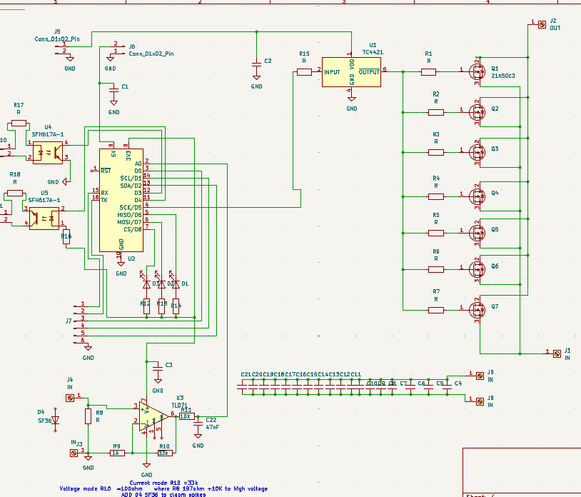

Zastanawiam się nad budowa drutówki. Co do generatora to mam 2 pomysły.
Zastosować generator z maszyny do wydrążania złamanych gwintowników na aliexpres za około 1600zł można coś kupić.
Zbudować samemu generator. W Internecie jest trochę informacji.
Najbardziej przemawia do mnie generator ze strony
https://firstmotionlab.com/Download/Ard ... 6LCD_2.PDF
Zauważyłem że w układzie występuje dioda na 45v a w układzie jest 100V. Dodatkowo brak w tym generatorze regulacji napięcia.
Na jakich napięciach pracuje wycinarka drutowa? Myślałem o zastosowaniu zasilacza regulowanego w zakresie 0-60v albo 0-100V.

No ja po zimie wracam do tego generator-iskry-kilka-pytan-t129892.html#p887857 - generator od wyłamanych gwintowników z tego co rozumem się nie sprawdzi za bardzo bo brakuje mu wykrywania tych stanów pośrednich. Mój układ oparłęm o ESP Wemos - tańsze niż atmega i m a wifi na pokłądzie od ręki. Komunikacja z układem ruchu za pomocą 2x transopotr

Cezary2528 pisze:Myślałem o zastosowaniu zasilacza regulowanego w zakresie 0-60v albo 0-100V.
Myślisz ze tym napięciem prosto z zasilacza będziesz zasilał ten drut?
Powiem to od innej strony, jest parę otwartych projektów elektrodrążarki drutowej na internecie, gdzie śmiałkowie próbują zrobić generator, konstrukcje maszyny i niewiele im z tego wychodzi....
Problemów jest tak dużo, ze nawet nie wiadomo od czego zacząć wymieniać
Nie będę się zbyt dużo rozpisywał, tylko zadam proste pytanie. Dlaczego ludzie zamieszczają za darmo schematy tych elektrodrążarek drutowych na internecie? Dostępne są całe schematy, modele komputerowe maszyn albo maszynek
Nie chce być niemiły i nie piszę tego złośliwie, ale przeczytałem Twój post i ręce mi opadły, to jest takie trochę, nie znam się na autach, ale chce zbudować nowego mercedesa.... Można zbudować sobie amatorską drążarkę wgłębną, nawet taką bardziej zaawansowaną, ale budowa trwa miesiącami, a wiedzę trzeba gromadzić latami, to nie jest takie proste, jak zbudowanie elektroniki do frezarki CNC, ze wejdziesz gdzieś do kogoś na bloga, zobaczysz jak są połączone kabelki, coś tam zmałpujesz i będzie się kręcić, nie tu musisz wszystko samodzielnie od podstaw zaprojektować.

Gdzieś tam na forum jest schemat generatora z jakieś chinki - gdzie ? nie pamiętam.
Według mnie o wiele większym problemem są kwestie mechaniczne.
Rolki , prowadzenie drutu , przewijanie i kilka innych.
Tak że - zanim Kol. zrobi całą mechanikę to i tak dojdzie co i jak z elektroniką.
Poza tym - o wiele prościej zrobić nową płytkę z elektroniką niż od nowa mechanikę.
