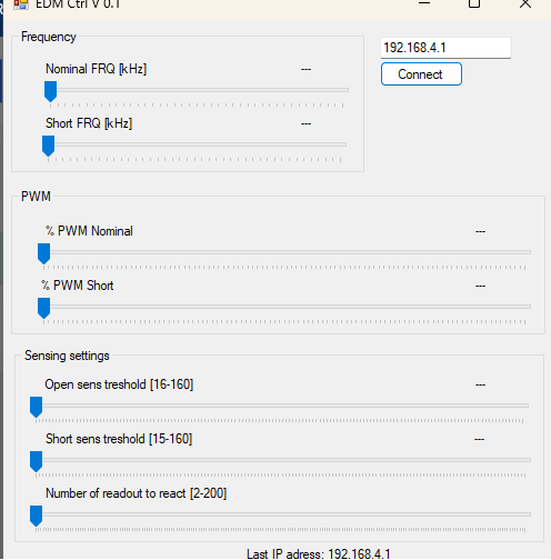

Realizuje sobie w wolej chwili mały offtopic - generator do EDM. Elektronikę sterująca mam poskładaną ale nie wiem jak dobrze dobrać parametry. Tj PCB sterująca składa się z regulowanego sterownika PWM w przedziale od 0,5kHz do 41kHz z regulacją impulsu co do 0,1%. Do tego wykrycie zwarcia na bazie przepływającego prądu. Obrazek
W programie więc mam dwa stany - praca gdy nie wykryto zwarcia tzw Nominal (PWM nominal i Freq nominal) a poza tym tryb pracy po wykryciu zwarcia - bo z tego co udało mi się wygrzebać z neta wartość średnia prądu powinna być niższa (dlatego stan praca nominalna i zwarcie i dwa oddzielne nastawy). No i ni w ząb nie mogę tego wysterować tak aby ładnie skwierczało. Obecnie do testów zasilam układ 18V DC , wyjście stanowią 3x tranzystory 21N50c3 (21A /560V) sterowane drivera mosfet. Za kontroler ruchu robi mi przerobiony Marlin FW (kombo od drukarki 3D) z dodaną obsługą customowego kodu M - gdy zostanie wykryte zwarcie z poziomu generatora iskry Ztka się cofa (docelowo ma się cofać każda z 3 osi). I tu moje pytanie - jakie są średnio dobre parametry pracy ? (pytanie szerokie wiem ale jakieś musi być) - czy podniesienie napięcia i np zmiana częstotliwości z np 3kHz na 16kHz? Z tego co widzę woda nawet w miarę czysta daje jakiś odczyt jeżeli o chodzi o przepływ prądu (może Z pojemnościowa) przy wysokich częstotliwościach np 40kHz i samo włożenie elektrody do wody na odległość 3-4cm od próbki testowej aktywuje mi tryb zwarcia - i tu drugie pytanie jaka jest średnia nastawa czasu wykrycia zwarcia (są to raczej us czy ms ?) - to tez mam regulowane.

Do tego wykrycie zwarcia na bazie przepływającego prądu. (...) samo włożenie elektrody do wody na odległość 3-4cm od próbki testowej aktywuje mi tryb zwarcia
Coś chyba robisz nie tak...
Zwarcie to stan, w którym napięcie na elektrodzie jest równe zero, więc nie rozumiem po cholerę mierzysz prąd...

Z tego co wiem obie formy są równoważne - duży prąd = napięcie pomiędzy elektrodą a materiałem bliskie 0.

Problem z "dużym" prądem jest taki, że w zależności od potrzeb prąd regulujesz, a napięcie jałowe możesz mieć stałe, co ułatwia wykrywanie zwarcia.
Poza zwarciem potrzebujesz jeszcze przedział, normalnej pracy, czyli powolnego ruchu do przodu przy napięciu niższym niż jałowe, i jeszcze jeden przedział, zatrzymania przy napieciu jeszcze niższym, ale jeszcze nie zwarciu, kiedy praca jest intensywna, ale dalszy ruch spowoduje zwarcie.
