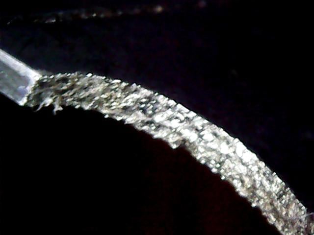

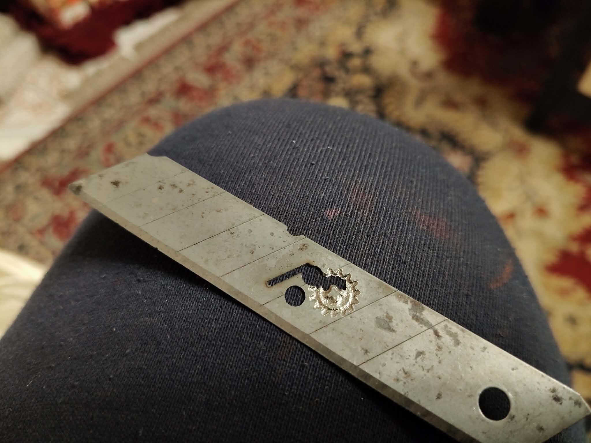

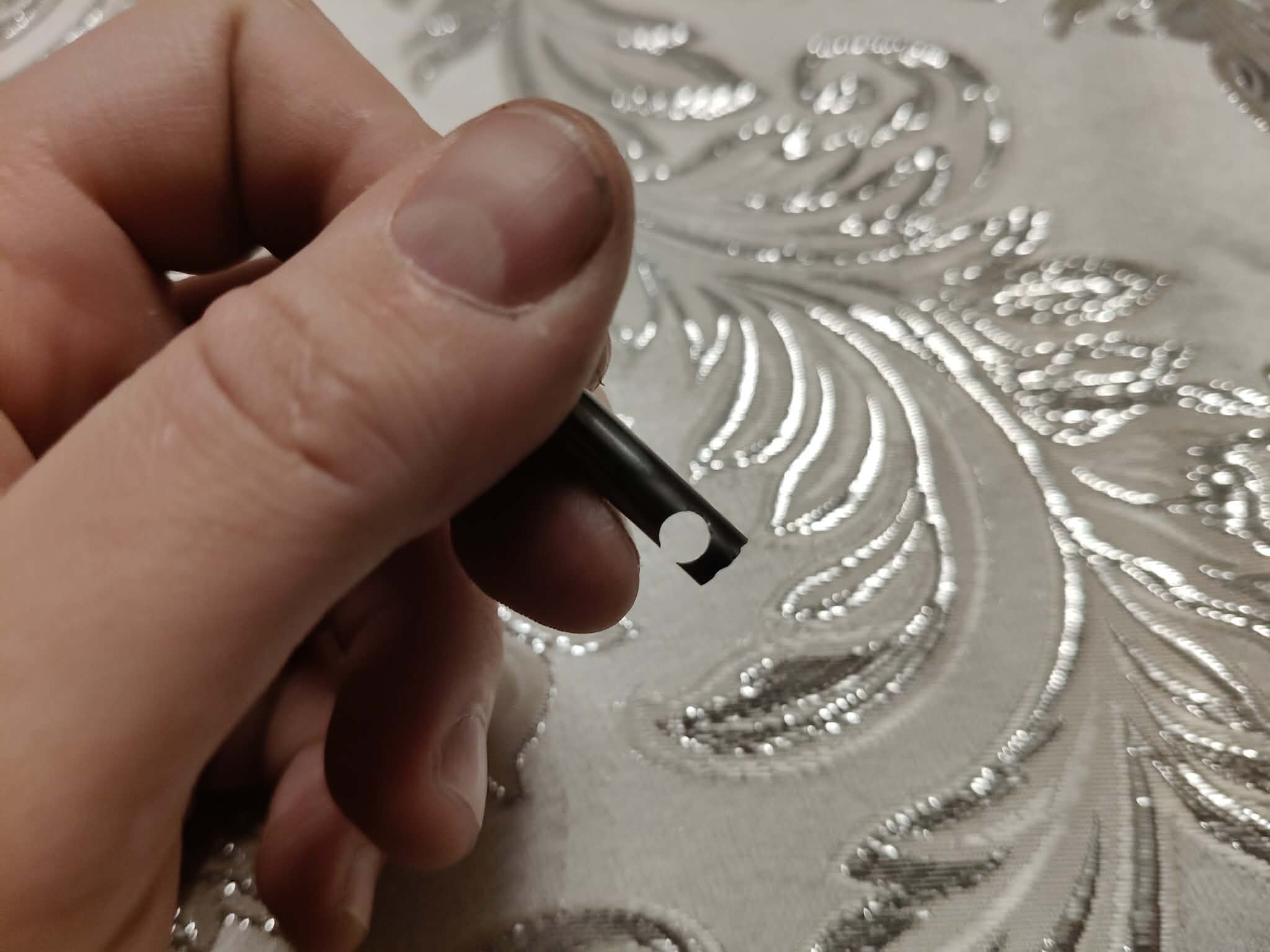

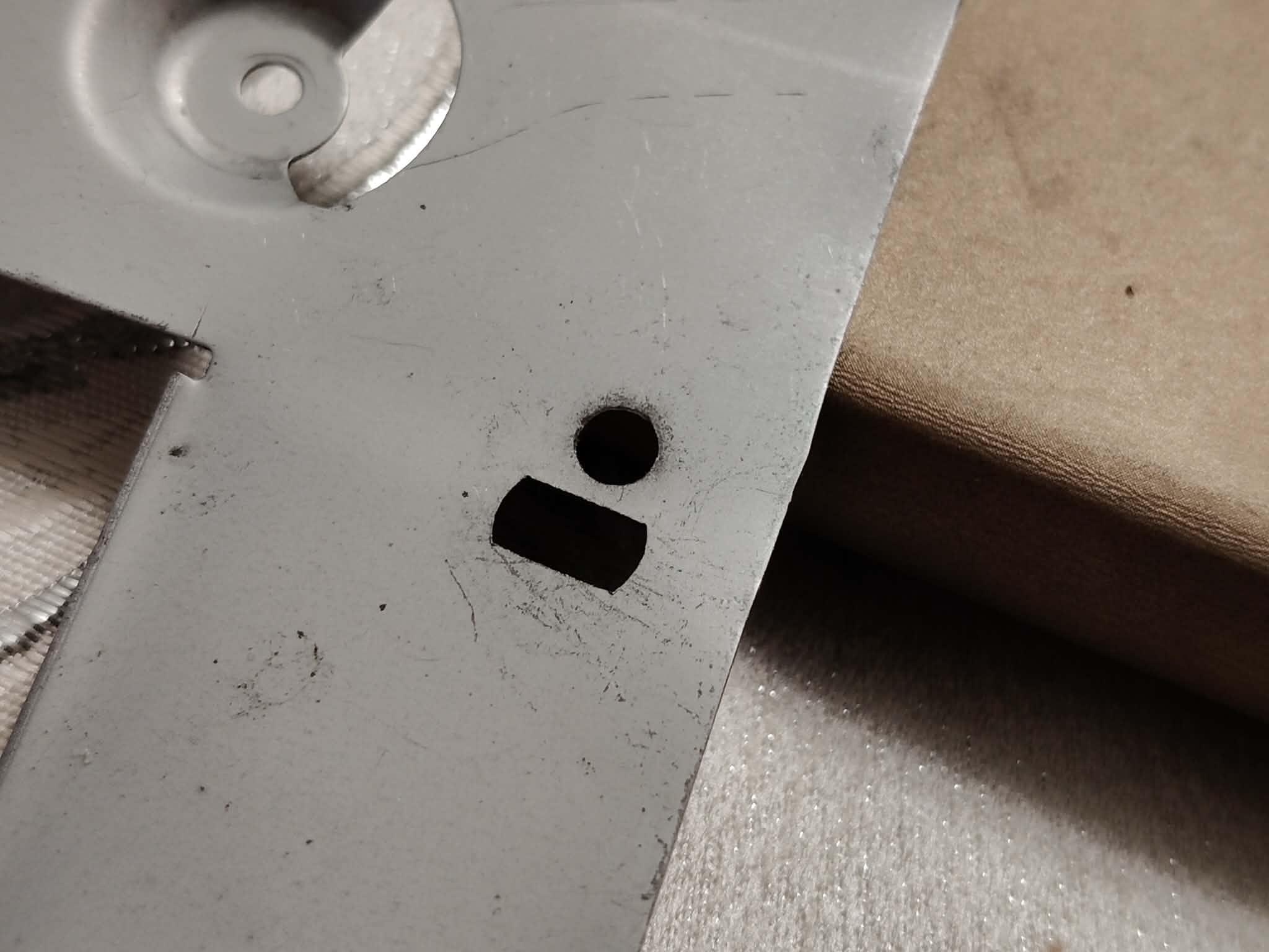

Wszystko zależy od tego, co chcesz uzyskać i co Ci jest konkretnie potrzebne. Mimo ze temat EDM, wydaje się być dość hermetyczny, to jak się dobrze pogrzebie na internecie, to można znaleźć to i owo. (tylko trzeba umieć, ocenić wartość materiałów i nie rzucać się na wszystko co jest udostępnione jak leci) Najlepiej informację czerpać z książek, bo wtedy autor książki bierze jakąś odpowiedzialność za treść w większym lub mniejszym stopniu.
Jeżeli chodzi o drążarkę wgłębną, to nie jest taki diabeł straszny, Można sobie zbudować amatorską drążarkę RC, lub drążarkę tranzystorową, tylko pytanie do czego? Chodzi o to, ze do usuwania złamanych gwintowników czy palenia krzywych dziur to naprawdę nie ma problemu...
Problemy zaczynają się wtedy, kiedy chcesz zrobić coś precyzyjnego o ładnej powierzchni, jak zwykle w takich sytuacjach bywa, diabeł tkwi w szczegółach.
Nie ma się co naśmiewać z generatorów RC, bo każda technologia ma swoje plusy i minusy. Plusem generatorów RC, jest niewątpliwie ich prostota i niezawodność. Dlatego jeżeli jest to możliwe, to wolałbym kupić, ewentualnie zbudować drutówkę opartą o generator RC, ale w brew pozorom, może to nie być takie proste, jak się na pierwszy rzut oka wydaje. Tu trzeba się już trochę zagłębić w temat.
W generatorze RC w drążarce wgłębnej bardzo dużą rolę odgrywają drgania elektrody i przepływ dielektryka, więc to nie jest tylko kwestia samego kondensatora i rezystora. O skuteczności procesu decyduje również zachowanie szczeliny roboczej: usuwanie urobku, zrywanie zwarć i odnawianie warunków do kolejnych wyładowań. Odpowiednio dobrana częstotliwość drgań potrafi wyraźnie poprawić szybkość i stabilność drążenia.
Moja mini drążarka RC, została zbudowana przede wszystkim do nauki, to po pierwsze, po drugie to połączenie kilku technologi, Bo jest ona sterowana dodatkowo CNC, a częstotliwość drgań elektrody jest bardzo precyzyjnie kontrolowana z zewnątrz osobnym układem, a to już zmienia całkowicie charakterystykę pracy.
W generatorze RC w drążarce to nie tylko kondensator i rezystor – mechaniczne drgania elektrody góra–dół same w sobie zmieniają pracę układu. Gdy elektroda szybko się unosi i szczelina zostaje przerwana, rozładowanie kondensatora przebiega inaczej niż przy krótkim dotknięciu materiału – impulsy są krótsze, częstotliwość wyładowań rośnie, a proces drążenia staje się stabilniejszy i bardziej kontrolowany.
Tak pali moja prosta samoróbka:
