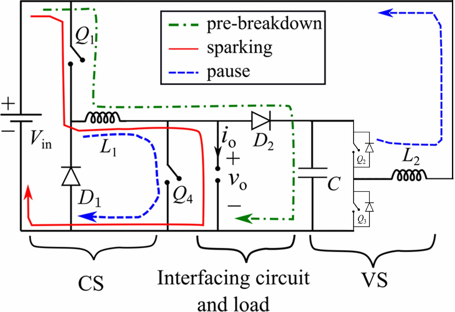

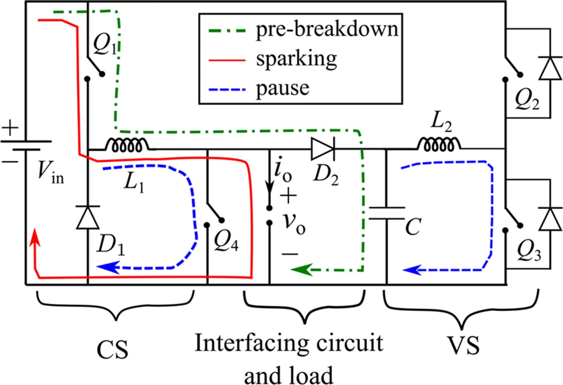

Post napisał: atom1477 » 06 lip 2024, 12:15
W sumie to zmodyfikował bym tą topologię do takiej:
Zalety jednej czy drugiej to: prosta budowa, mało elementów przełączających, dość wysoka sprawność.
Dodatkowa zaleta po modyfikacji: niskie napięcie zasilania.
Napięcie zasilania było by rzędu 12...24 V (zakładając że napięcie łuku to z 10V).
Zwiększy to sprawność głównej przetwornicy obniżającej.
Ale wtedy druga przetwornica musi być typu step down a nie step up (przy czym ciągle ma pracować wstecz, więc kwestia nazwy step-up/step-down jest umowna).

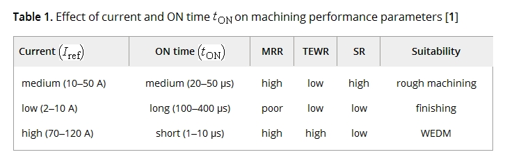

Wcale nie. Są przecież jakieś praktyki ile ustawiać. Wiadomo że nie jest o jedna konkretna wartość. Ale jakiś zakres z dużym przybliżeniem można przecież znaleźć.
Pytam bo w tym dokumencie co podałem podali że WEDM zaczyna się dopiero od 70 A:
Nie wiem jak to rozumieć, skoro dla nich zarówno wycinanie zgrubne jak i docinanie precyzyjne to nie jest WEDM.

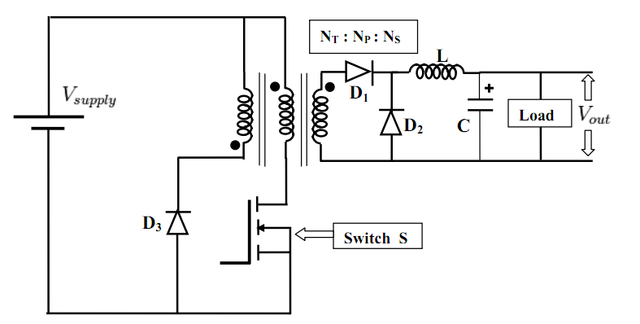

W tej topologi forward trzeba by dodać klucz na wyjściu - on by skracał impuls po osiągnięciu zadanego prądu - impuls opadał by prądem samoindukcji cewki. Nie wykorzystana energia z rdzenia idzie tutaj dodatkowym uzwojeniem do kondensatora na wejściu ale ja użył bym tego uzwojenie do generacji iskier zapłonowych łuku.
