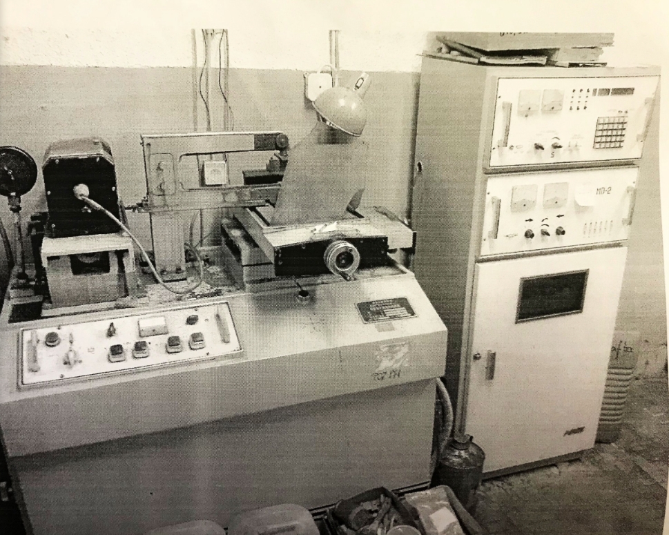

Jakie to ma przełożenie, do drążarki drutowej? Trzeba sobie za wzorzec, postawić zakres pracy danej maszyny. Przecinarki drutowe są różne i mają też różne pola pracy.
Powyżej mamy przecinarkę drutową o następujących parametrach:
- przesuw roboczego stołu 160x200mm
- grubość cięcia max 80 mm
- ciężar detalu - max 40 kg
- średnica drutu od 0,08 do 0,15 mm
- zasilanie - trójfazowe 380/220 V
- pobór mocy 0,6 kW
- ciężar obrabiarki - 650 kg
Chodzi po prostu o to, aby spojrzeć gołym okiem na tą maszynę i zadać sobie fundamentalne pytanie jak duży jest ten osprzęt tej maszyny i czy faktycznie jesteśmy wstanie go zamienić małą i słowo klucz, popularną i ogólnie dostępną elektroniką.

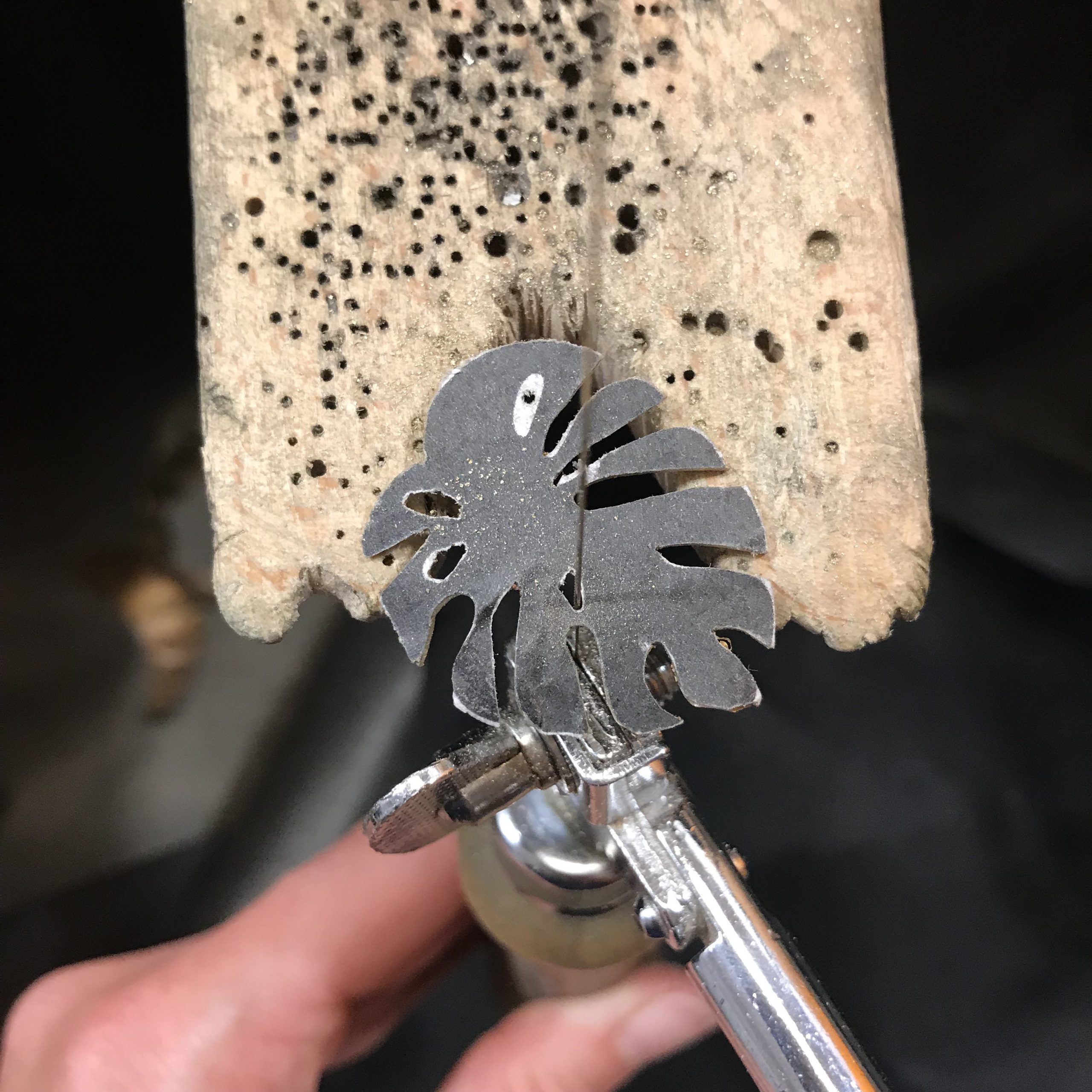

Jeżeli chcesz wyciąć niewielkiej wielkości kwadrat, lub nawet koło zębate w aluminiowej lub stalowej blaszce 2 - 3 mm, to nie potrzebujesz do tego elektrodrążarki drutowej, bo wystarczy do tego zwykła piłka jubilerska...

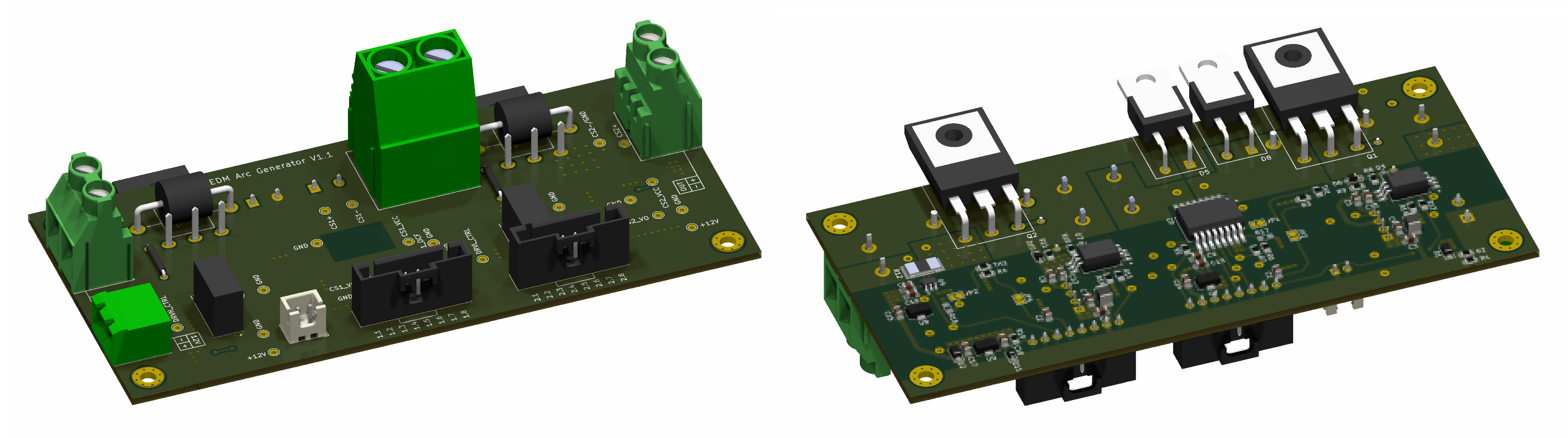

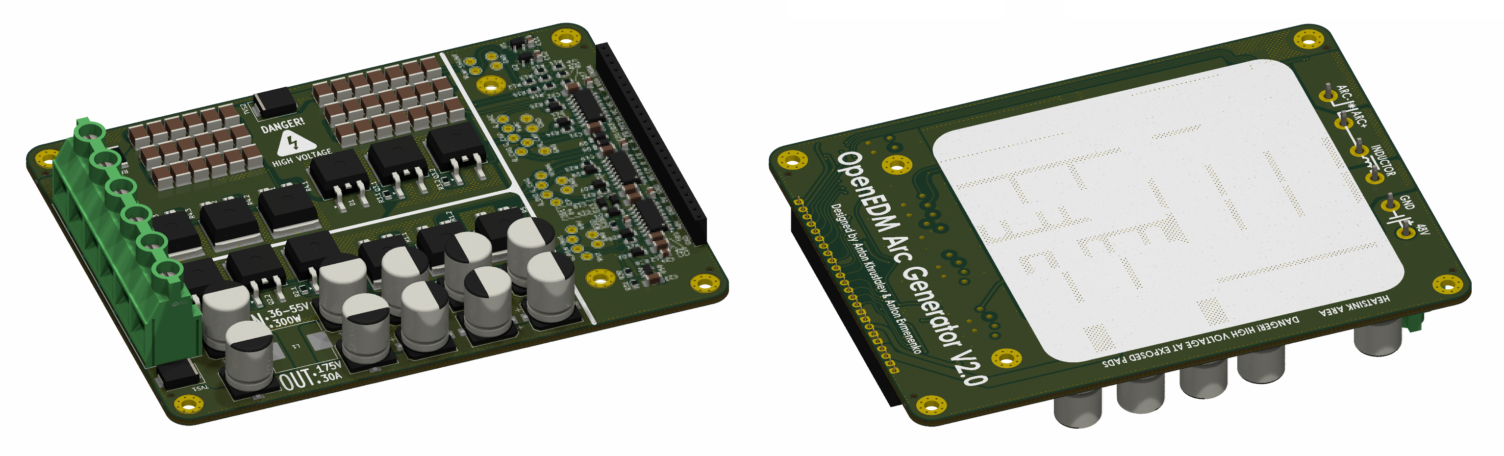

Chłopaki z Hiszpanii, zaprojektowali sobie bardzo profesjonalnie wyglądający generator na płytce PCB, jak ktoś się nie zna, to wygląda to bardzo profesjonalnie, bo profesjonalne jest wykonanie całego układu. No ale nie działa :)
To nie jest tak, że tego w ogóle nie da się zrobić, da się, tylko trzeba się stać inżynierem elektroniki, ilość włożonej pracy w tą samoróbkę będzie tak duża, ze lepiej sobie iść i kupić po prostu używaną maszynę....
Tego nie da się zrobić metodą "psim swędem", tak jak to próbują np, Ruscy zrobić...
Istnieje w pełni działający generator czy tzw, zestaw KIT Powercore EDM, który kosztuje jakieś 4,5 tyś złotego.

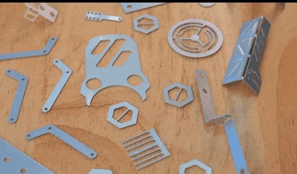

Przy okazji warto popatrzeć też na możliwości tak zaawansowanego układu, wygląda to fajnie i działa na wyobraźnie powodując podniecenie, jednak nie wydaje się tyle kasy tylko po to, aby wycinać sobie takie cienkie blaszki....
Trzeba sobie najpierw zadać pytanie, jaki jest w ogóle sens posiadania takiej przecinarki drutowej, co chcemy za pomocą jej uzyskać, bo w/w elementy mimo ze wyglądają fajnie, to możemy je uzyskać bez problemu na laserze, bez mokrej roboty ze tak powiem...
