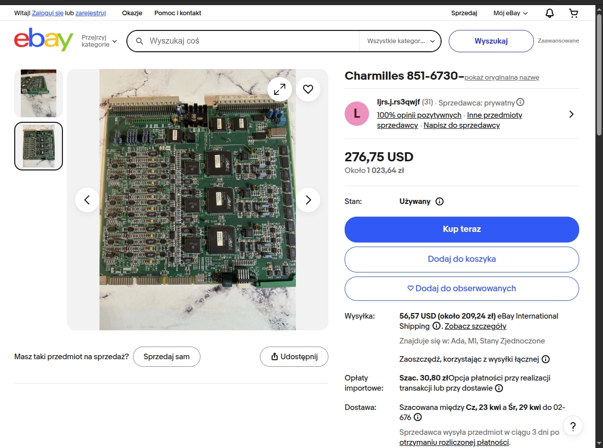

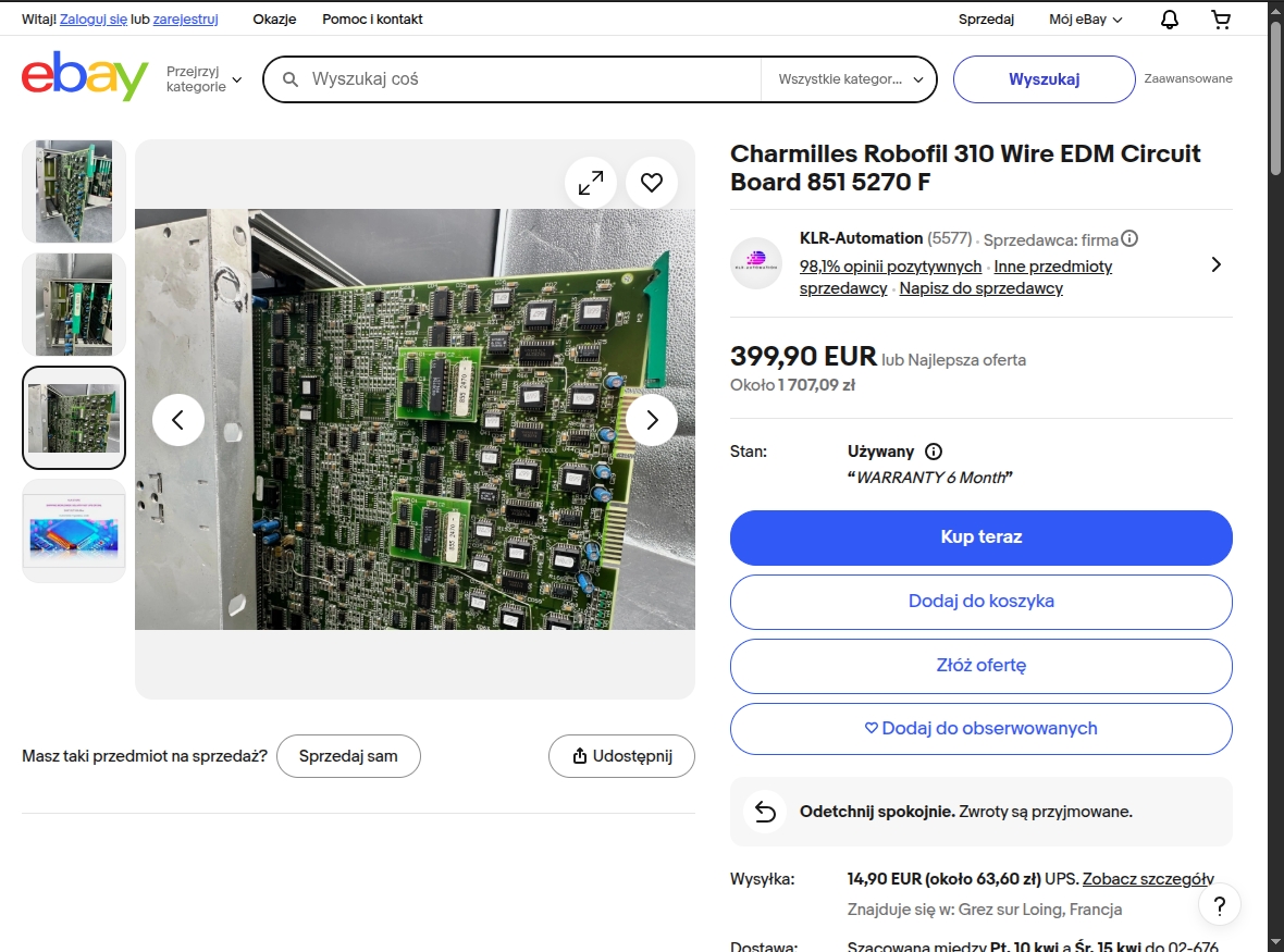

Np, na ebayu, można podpatrzeć sobie części do niektórych charmillesów... Kiedy wypowiadałem się o elektronice, to bardziej chodziło mi o coś takiego:
Wolę iść dokładnie w tę samą stronę, w którą Ty poszedłeś, niż robić coś innego. Dlatego nie rzuciłem się na budowanie zabawek z linku, tylko chciałem dokładnie kupić taką maszynę jak Ty – z oczywistych względów. Tylko nie wiem, czy zauważyłeś, ale takich maszyn jest już bardzo mało na rynku. , a jeśli są, to kosztują tyle samo albo nawet więcej niż te współczesne (w większości przypadków zepsute), ale jednak konstrukcyjnie współczesne.
