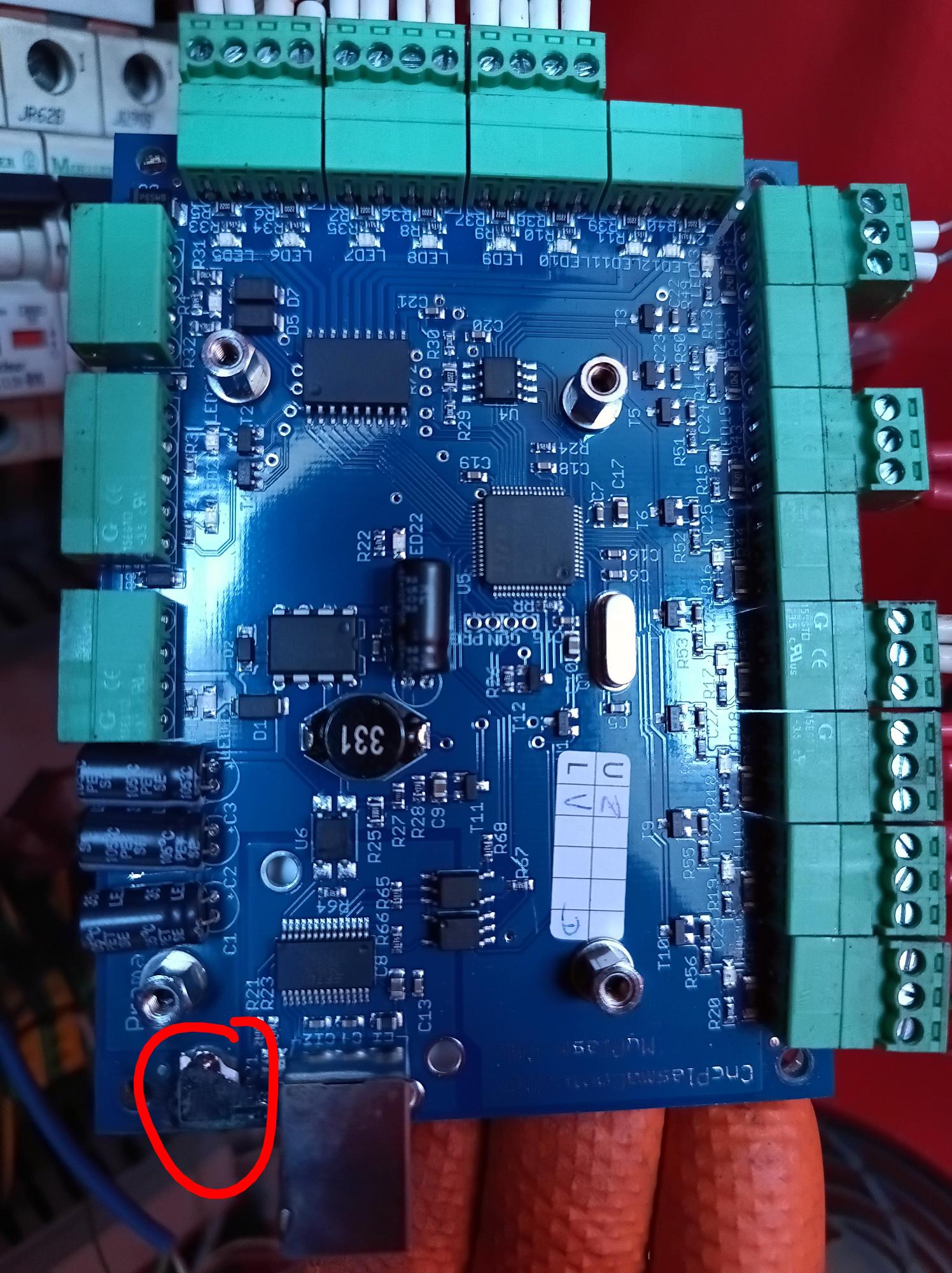

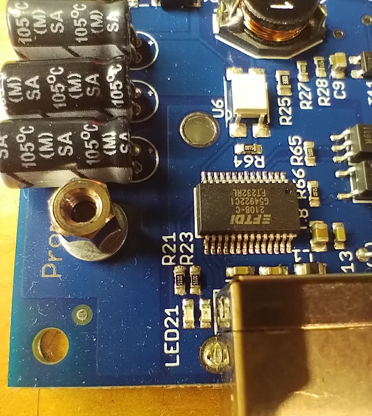

#208
Post napisał: adrian123292 » 16 lut 2026, 10:43
Witam. Upaliło mi element po odłączeniu się masy na płytce myplasm. Ma ktoś możliwość sprawdzenia co tam powinno być? Był bym bardzo wdzięczny.. Obrazek Obrazek

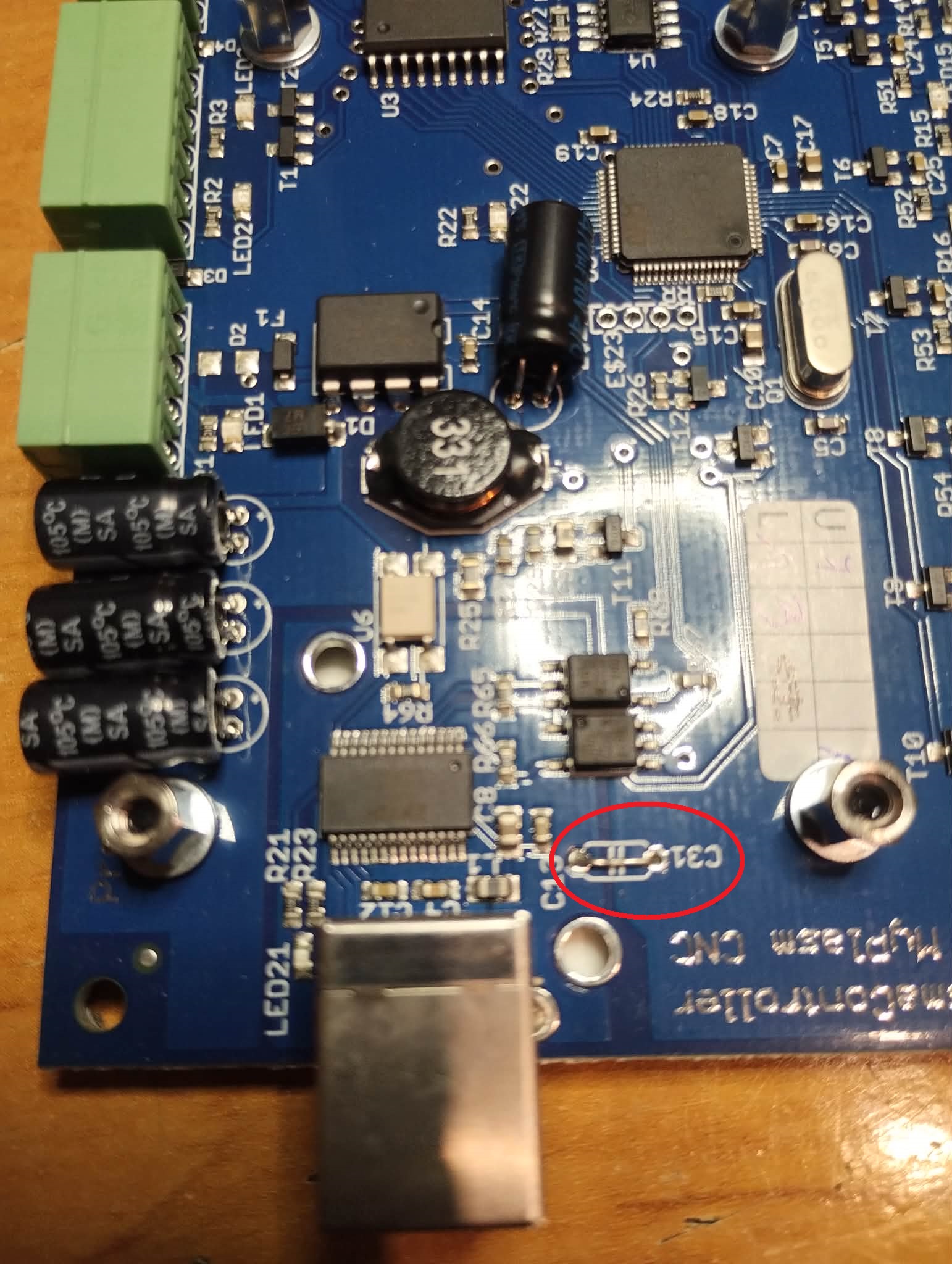

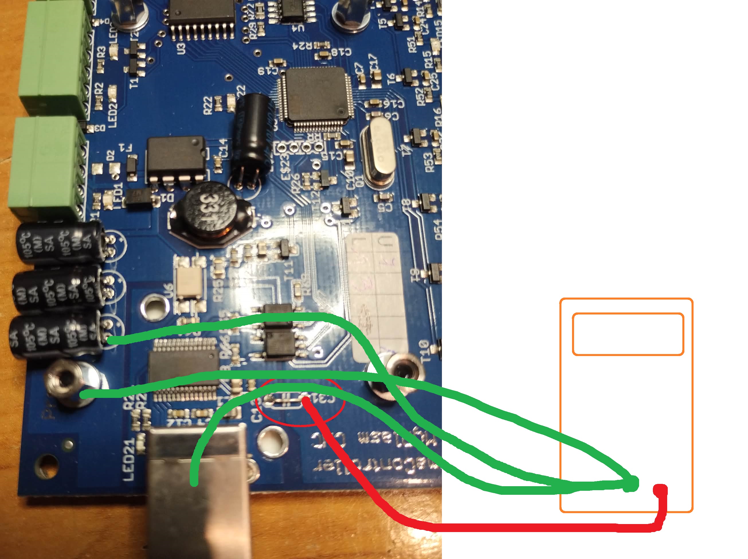

#209
Post napisał: adam Fx » 22 lut 2026, 17:15
adrian123292 pisze: Ma ktoś możliwość sprawdzenia co tam powinno być? Był bym bardzo wdzięczny..
nic tam nie ma
Al tu mam zworkę a Ty nie. może Twoja była smd
Dodane 19 minuty 9 sekundy:
ogólnie jak przedzwonie płytkę to gdy dotkne pola z prawej (czerwonym) i wszędzie gdzie dotknę (zielonym) mam przejście

#210
Post napisał: adrian123292 » 23 lut 2026, 15:04
Dzięki! Wychodzi na to że upaliło tylko ścieżkę. Zrobiłem nową i wszystko hula. Mam jeszcze problem przy cięciu blachy powyżej 5 mm. Strasznie ukosuje, praktycznie jak chce wyciąć otwór to wychodzi takie jajko ze skosami.. Źródło mam Sherman 130 cnc
