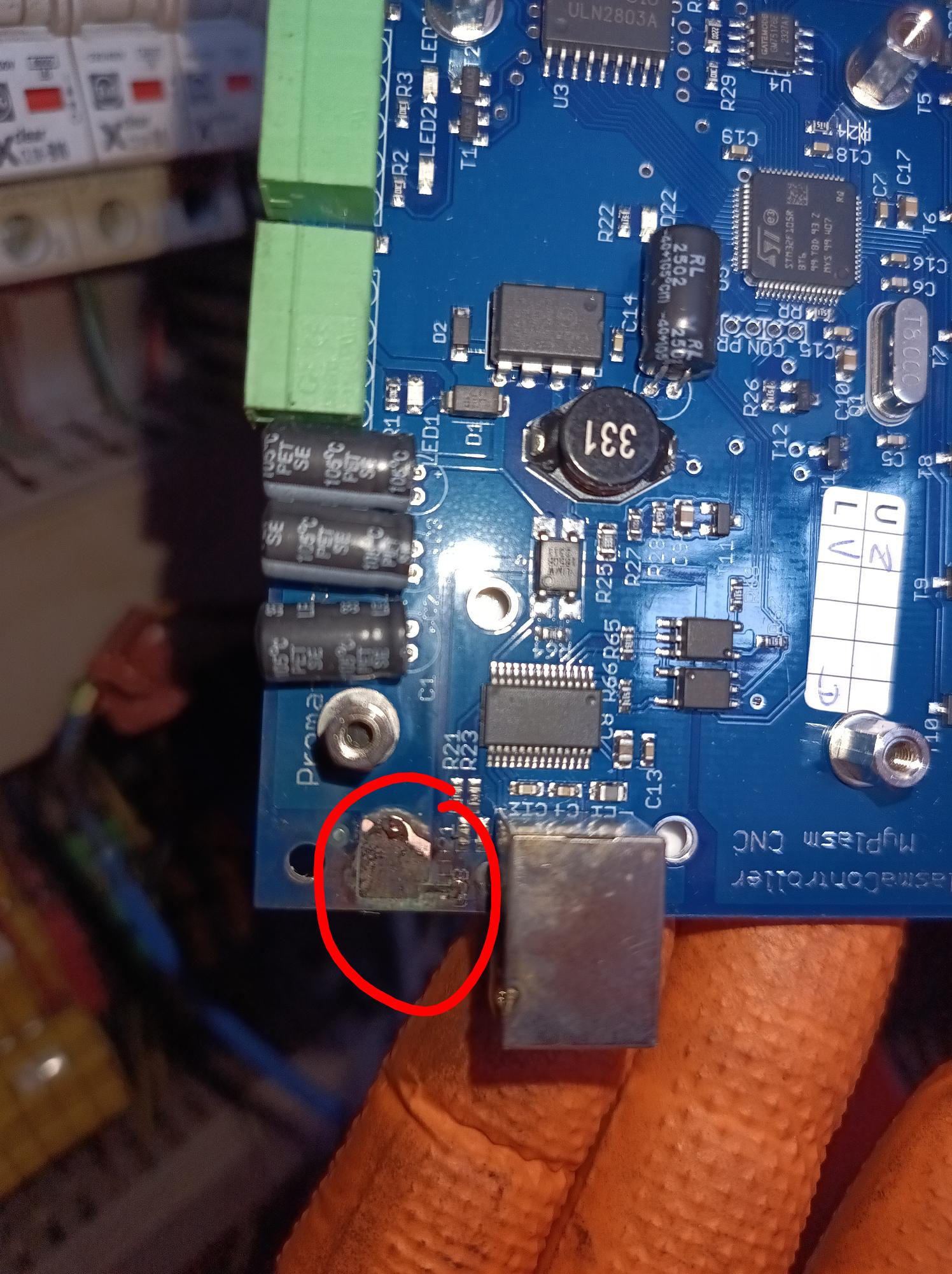

Witam. Upaliło mi element po odłączeniu się masy na płytce myplasm. Ma ktoś możliwość sprawdzenia co tam powinno być? Był bym bardzo wdzięczny..

nic tam nie maadrian123292 pisze: Ma ktoś możliwość sprawdzenia co tam powinno być? Był bym bardzo wdzięczny..
Al tu mam zworkę a Ty nie. może Twoja była smd
Dodane 19 minuty 9 sekundy:
ogólnie jak przedzwonie płytkę to gdy dotkne pola z prawej (czerwonym) i wszędzie gdzie dotknę (zielonym) mam przejście

Dzięki! Wychodzi na to że upaliło tylko ścieżkę. Zrobiłem nową i wszystko hula. Mam jeszcze problem przy cięciu blachy powyżej 5 mm. Strasznie ukosuje, praktycznie jak chce wyciąć otwór to wychodzi takie jajko ze skosami.. Źródło mam Sherman 130 cnc
