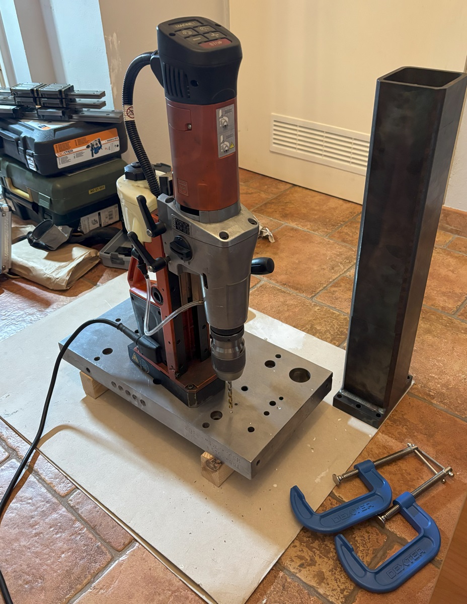

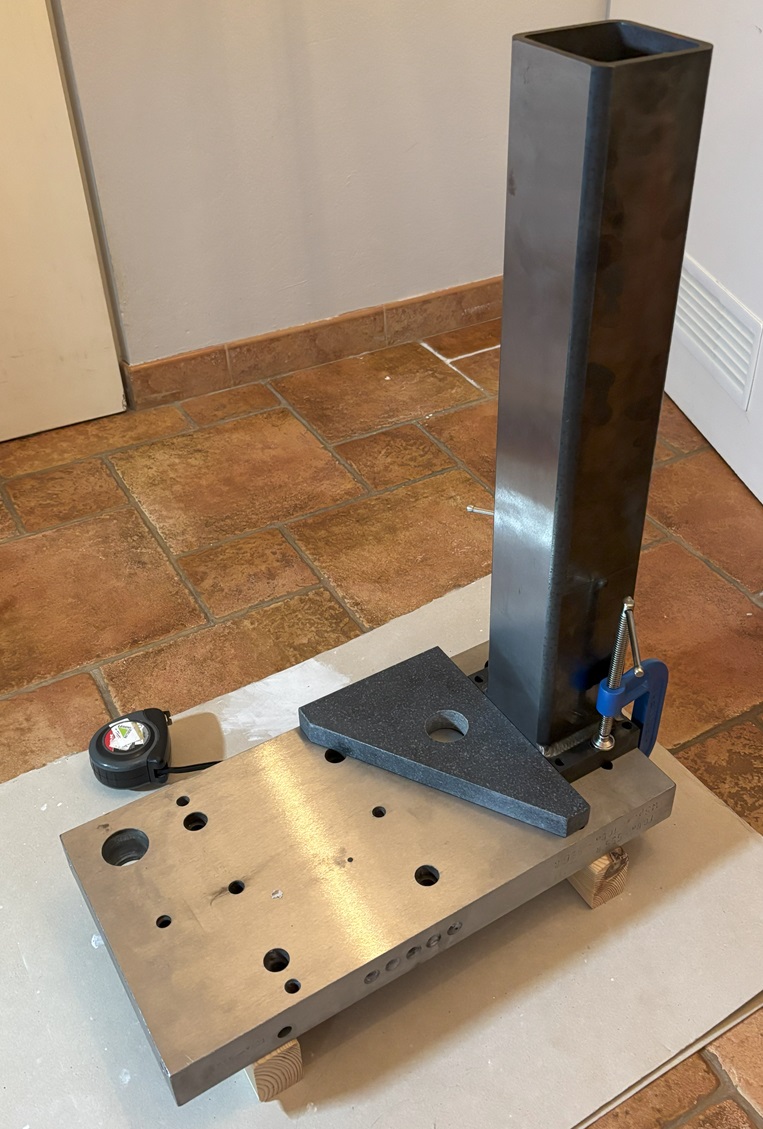

Ustawianie kolumny pod trasowanie otworów w podstawie:
Wiercenie:

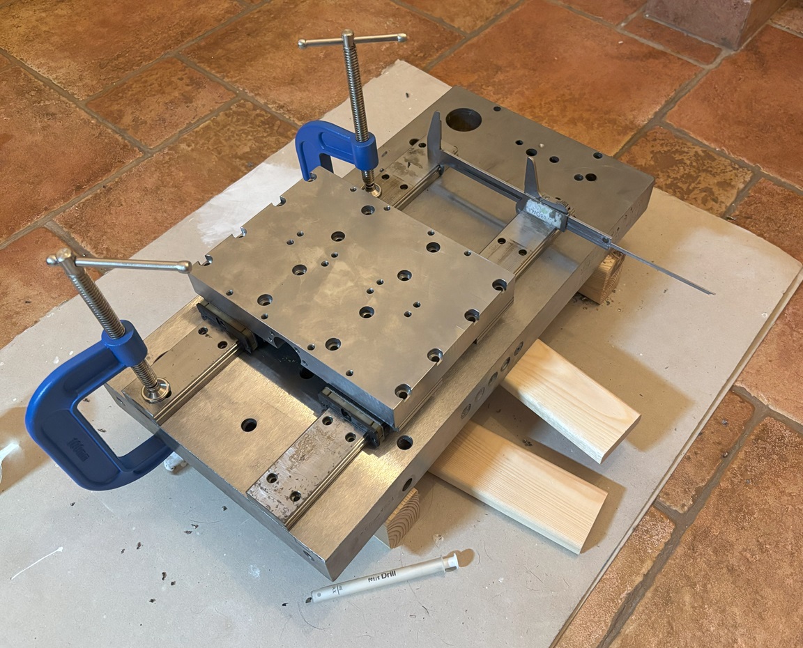

Ustawianie prowadnic pod trasowanie otworów:
Ustawianie prowadnicy osi Z pod trasowanie otworów:

Ciowiec pisze:Ustawianie prowadnicy osi Z pod trasowanie otworów:
Hej, słodka maszynka powstaje ;) (taka malusia :) )
Chciałem spytać, jak Kolega trasuje otwory. Żeby precyzja była.
Ciowiec
Posty w temacie: 15
Posty: 330
Rejestracja: 03 wrz 2006, 13:50
Lokalizacja: polska
Re: Mała kolumnowa 4-osiowa 150x280x250
#35
Post napisał: Ciowiec » 12 lut 2025, 07:27
Trasuję otwory tak ja na ostatniej fotce - równolegle do bocznej powierzchni kolumny/podstawy, po dociśnięciu prowadnic nawiercam punkty wykorzystując jako prowadzenie otwory pod śruby w prowadnicach. Otwory i tak mają zapas średnicy 0,5 mm w stosunku do śrub więc jest pole manewru do póżniejszego precyzyjnego ustawienia i przykręcenia. Późniejsze precyzyjne ustawienie równoległości to już na czujnik

Post napisał: pitsky » 12 lut 2025, 07:54
Jaki to model wiertarki magnetycznej?
Ciowiec
Posty w temacie: 15
Posty: 330
Lokalizacja: polska
#37
Post napisał: Ciowiec » 12 lut 2025, 10:32
Fein KBM 50 U

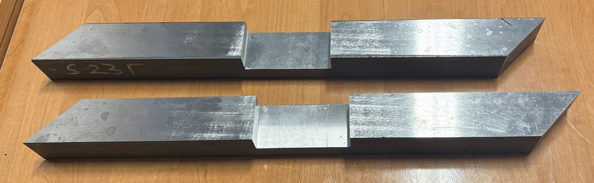

Post napisał: Ciowiec » 21 mar 2025, 06:08
Za waszymi radami postanowiłem wzmocnić podstawę od spodu dwoma prętami 50x50, np tak::
Po frezowaniu i szlifowaniu na jednakowy wymiar:
Po złożeniu razem i skręceniu 4ma śrubami na rogach i jedną w środku powinno spełnić swoje zadanie wzmocnienia podstawy
