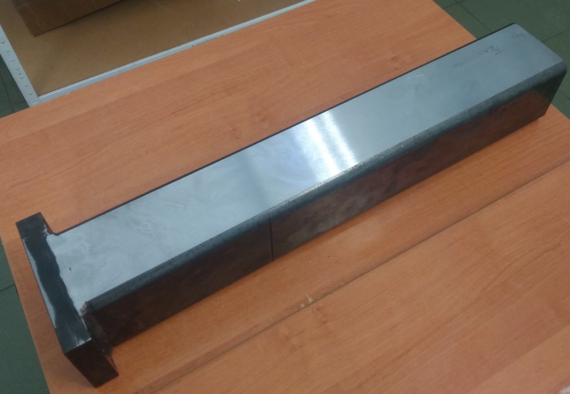

Kolumna po szlfie:
Tux - no właśnie, jeśli konstruktywna krytyka to ok
Choć tak jak pisałem, mam przydasie i kilka gotowych półwyrobów i z tego chciałem coś sklecić, więc to już jest w zasadzie etap wykonania a nie projektu, gdzie można coś pozmieniać.
Złożenie HRW35 powinno mieć fabrycznie od -8 do +4 um luzu, pytanie w którym zakresie jestem, na sucho ciężko to precyzyjnie zmierzyć, liczę na to że 2 wózki dadzą jakąś tam wystarczającą sztywność..
Sama prowadnica THK HRW35 ma 69 mm szerokości, pojedynczy wózek (w płaszczyźnie przyszłej osi X-Y) może przenieść katalogowo 1500 Nm momentu

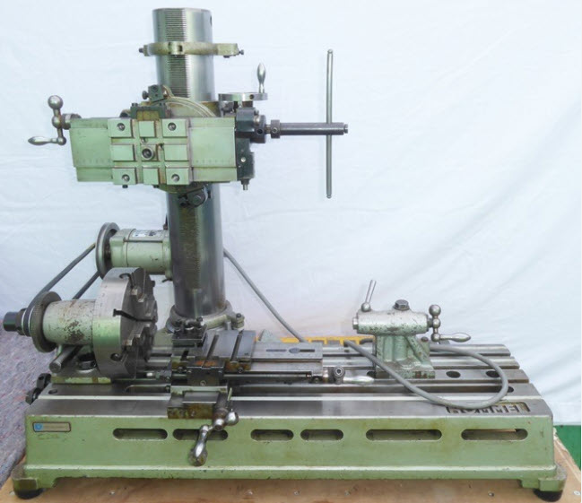

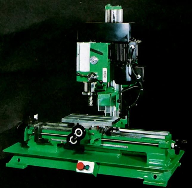

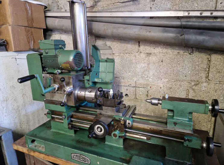

Swoją drogą kupiłem kilka lat temu uniweralną tokarko-frezarkę Syderic MU200 (pewnie kiedyś założe temat z renowacji):
która w odpowiedniej konfiguracji ma możliwość frezowania (uchwyt fi100, moc silnika P=0,55kW):
i posiada ona średnicę kolumny fi 100, podobnie jak uniweralna maszynka Hommel UWG2:
Profil grubościenny 100x100 powinien mieć zbliżoną wtrzymałość na zginanie i skręcanie. Pytanie - skoro powyższe fabryczne maszynki miały służyć do frezowania to czemu tutaj będzie inaczej ?
Przecież też w zasadzie producenci mogli zastosować kolumnę np fi 150 czy 200, ale z jakichś powodów tego nie zrobili...

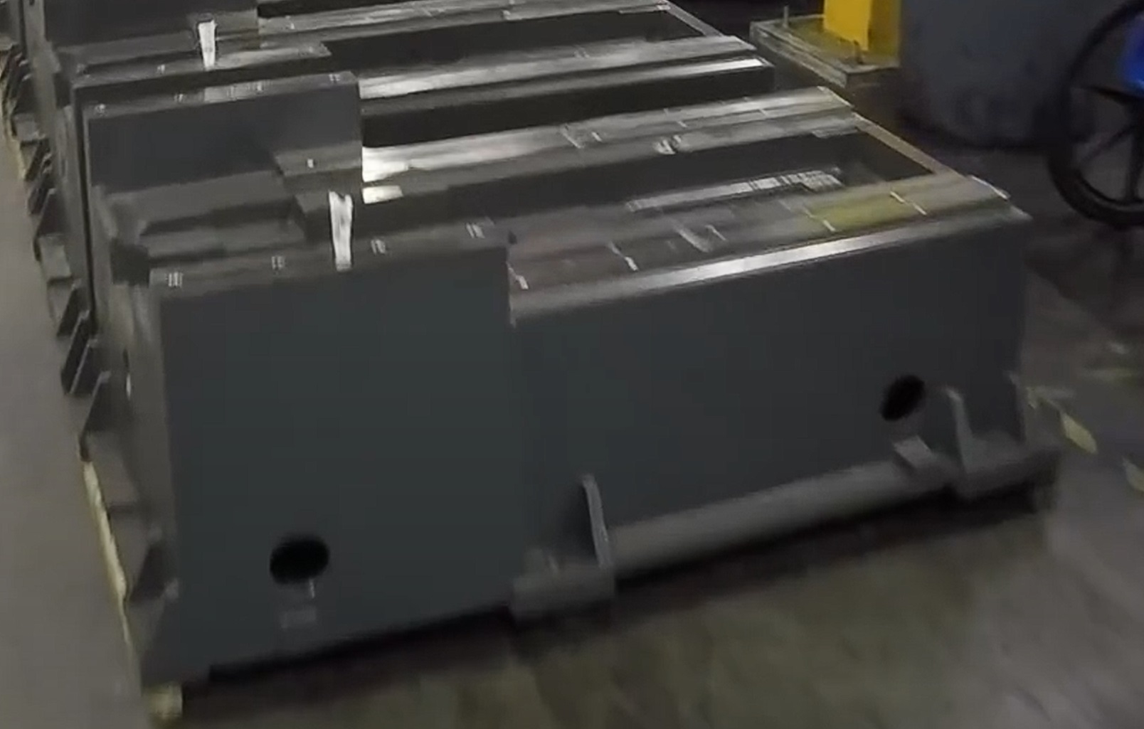

Są ludzie , którzy uczą się na błędach innych , ale są też tacy , którzy nie potrafią zrozumieć własnych.
Na obrazku pokazuję przykład podstawy maszyny. Nie mam tu oczywiście na myśli jej gabarytów , ale proporcje wymiarowe.
To samo dotyczy wszystkich pozostałych zespołów.
A nazwy uczelni ,którą kończyłeś (?) lepiej nie wymieniaj....
Tak , jak napisałem poprzednio , mimo wszystko życzę powodzenia w budowie maszyny.
