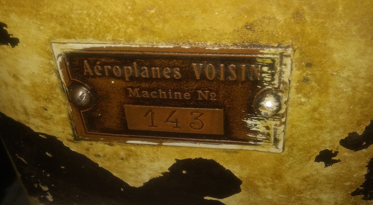

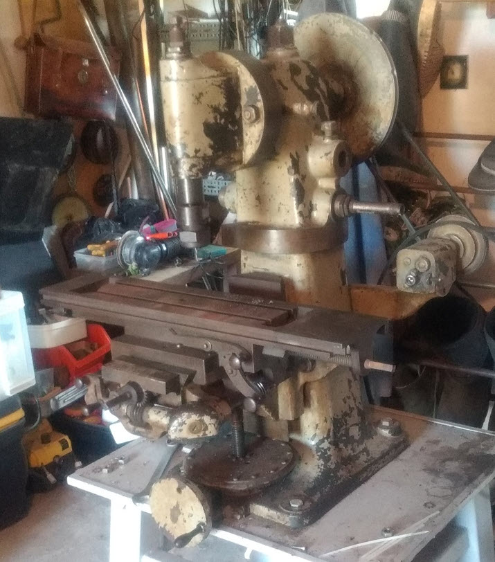

Hmm, nic ciężkiego nie planuję na niej obrabiać, do "grubszych" prac mam małą starą manualną firmy "Aeroplanes VOISIN" (firma istniała w latach 1906 -1918 :D) - powinna być bardziej sztywna - co ciekawe nie ma w niej ani jednego łożyska tocznego, wszystko jest na panewkach, smarowane kropelkowo, włącznie z wrzecionem :lol: ...

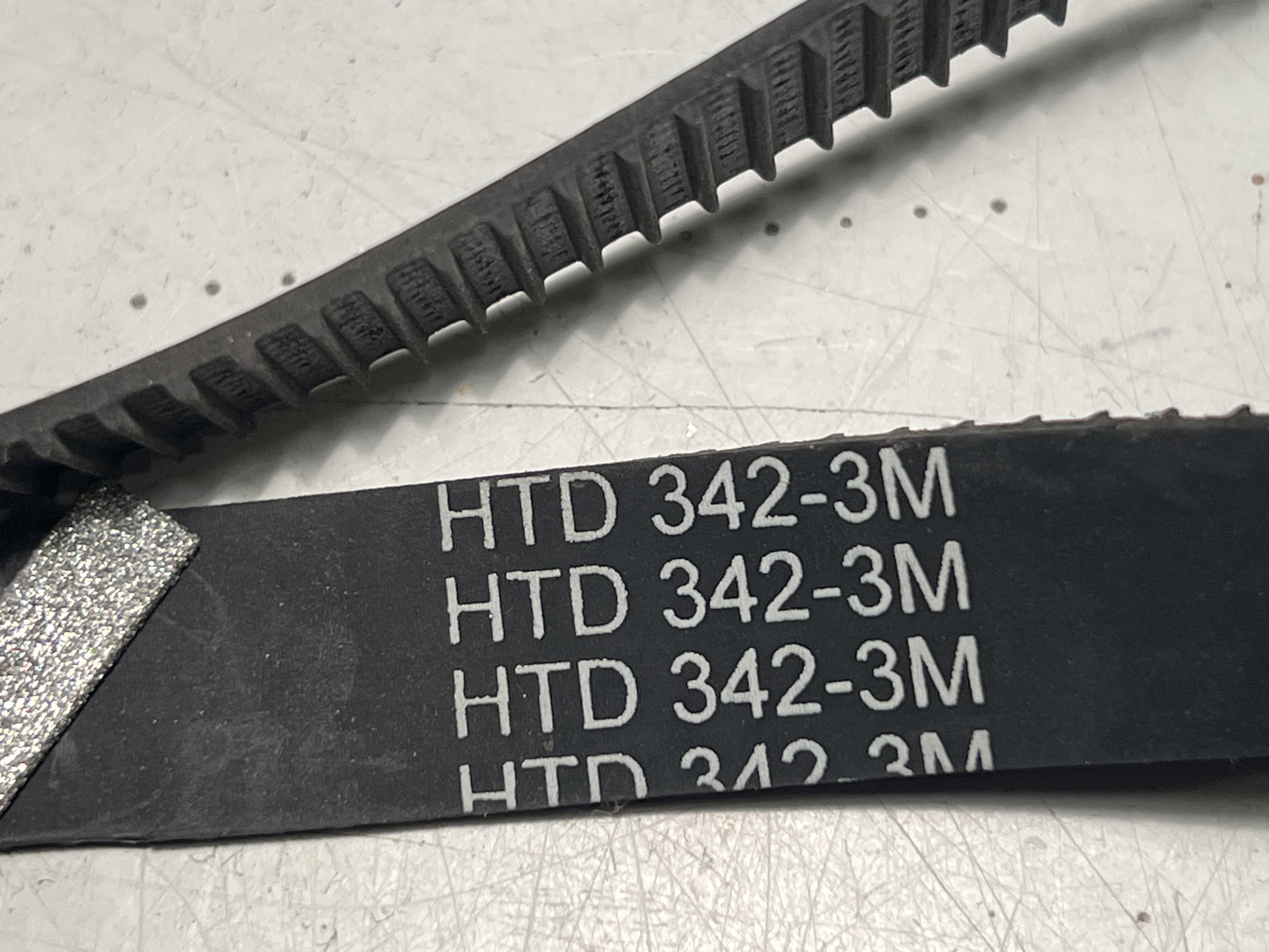

HTD szybko wyciera ząbki i przekładnia zamiast na dnie rowków to siada na średnicy zewnętrznej co może pozwalać na luzy w przełożeniu. 9mm trochę mało.

qqaz pisze: HTD szybko wyciera ząbki... ...9mm trochę mało
masz tutaj 3mm po około 1 roku pracy codziennie 4-5godz. Czy koła kiepskiej jakości, czy pasek słaby - sam oceń ale to chodzi w podobnej wielkości maszynce.
Masz miejsce, zmień na HTD5/16

Post napisał: bartuss1 » 04 sty 2025, 13:07
jak chcesz w setkach mierzyc to paski htd tez mają luzy deko wieksze niż setki
