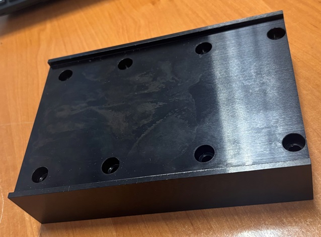

Post napisał: Ciowiec » 07 paź 2025, 13:53
Dystans pod wspornik wrzeciona prawie gotowy, po szlifie i wierceniu otworów:
