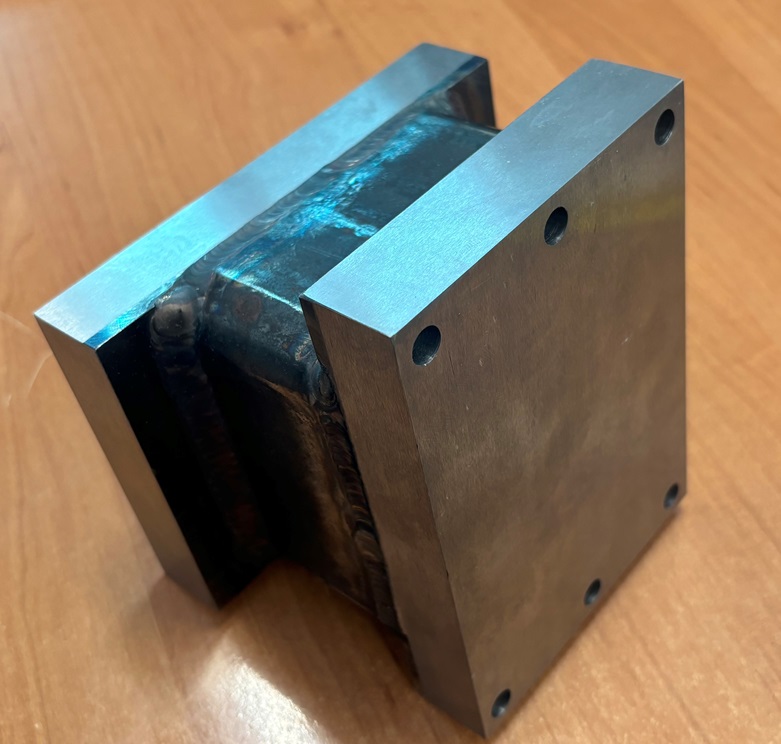

Coś tam się produkuje:
- Podkładka pod wrzeciono:
po spawaniu i szlifowaniu
- Wiercenie krzyżaka:

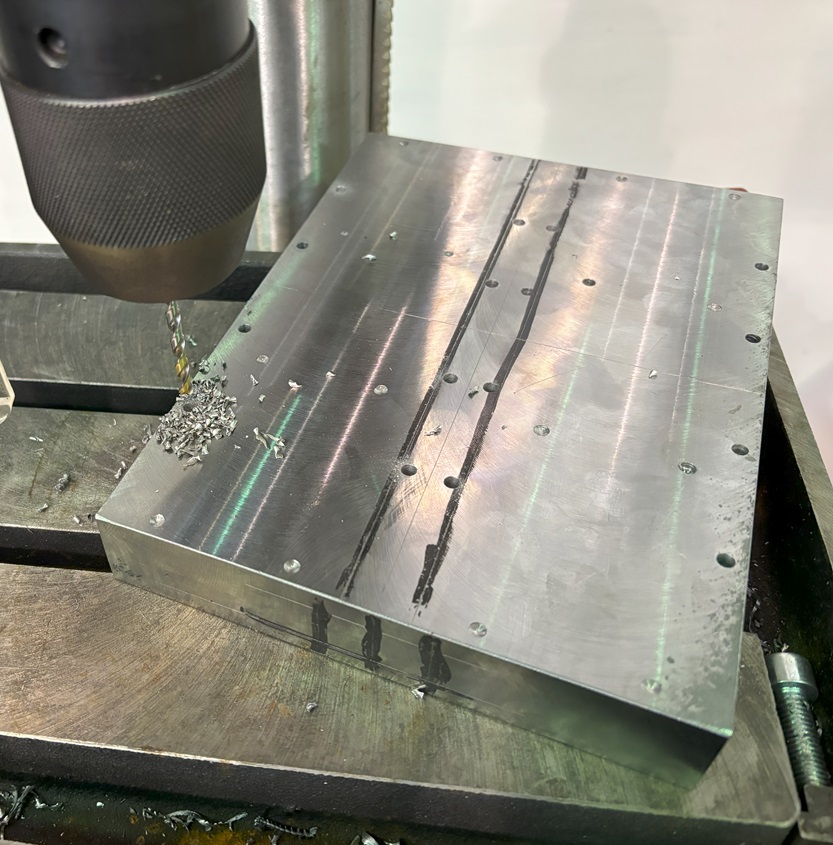

Ustawianie kolumny pod trasowanie otworów w podstawie:
Wiercenie:
Ustawianie prowadnic pod trasowanie otworów:
Ustawianie prowadnicy osi Z pod trasowanie otworów:
forestgril
Posty: 964
Re: Mała kolumnowa 4-osiowa 150x280x250
#34
Post napisał: forestgril » 11 lut 2025, 13:57
Ciowiec pisze:Ustawianie prowadnicy osi Z pod trasowanie otworów:
Hej, słodka maszynka powstaje ;) (taka malusia :) )
Chciałem spytać, jak Kolega trasuje otwory. Żeby precyzja była.
Ciowiec
Posty w temacie: 17
Posty: 355
Rejestracja: 03 wrz 2006, 13:50
Lokalizacja: polska
#35
Post napisał: Ciowiec » 12 lut 2025, 07:27
Trasuję otwory tak ja na ostatniej fotce - równolegle do bocznej powierzchni kolumny/podstawy, po dociśnięciu prowadnic nawiercam punkty wykorzystując jako prowadzenie otwory pod śruby w prowadnicach. Otwory i tak mają zapas średnicy 0,5 mm w stosunku do śrub więc jest pole manewru do póżniejszego precyzyjnego ustawienia i przykręcenia. Późniejsze precyzyjne ustawienie równoległości to już na czujnik

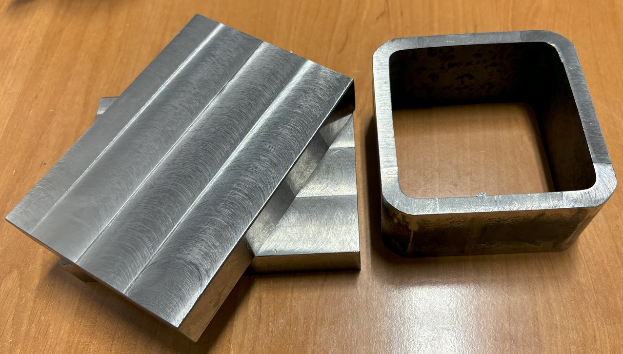

Post napisał: Ciowiec » 21 mar 2025, 06:08
Za waszymi radami postanowiłem wzmocnić podstawę od spodu dwoma prętami 50x50, np tak::
Po frezowaniu i szlifowaniu na jednakowy wymiar:
Po złożeniu razem i skręceniu 4ma śrubami na rogach i jedną w środku powinno spełnić swoje zadanie wzmocnienia podstawy

Post napisał: Krako » 11 sie 2025, 16:29
i jak to tera wyglada?
www.facebook.com/KrakauerBudowaMaszyn
Staszek_Staszek
Posty: 136
Rejestracja: 22 kwie 2023, 11:21
#40
Post napisał: Staszek_Staszek » 13 sie 2025, 14:59
Ciowiec pisze:Po złożeniu razem i skręceniu 4ma śrubami na rogach i jedną w środku powinno spełnić swoje zadanie wzmocnienia podstawy
Moim zdaniem lepiej byłoby przykleić ta płaskowniki na całej długości przylegania do podstawy.
Ja bym dokleił prostokątna blachę, niekoniecznie frezowaną.
Sztywność takiej sklejki umiałbym policzyć.
