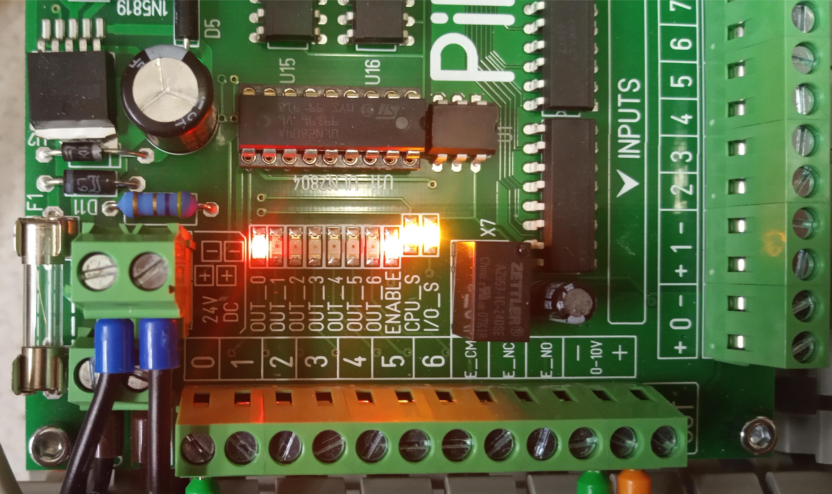

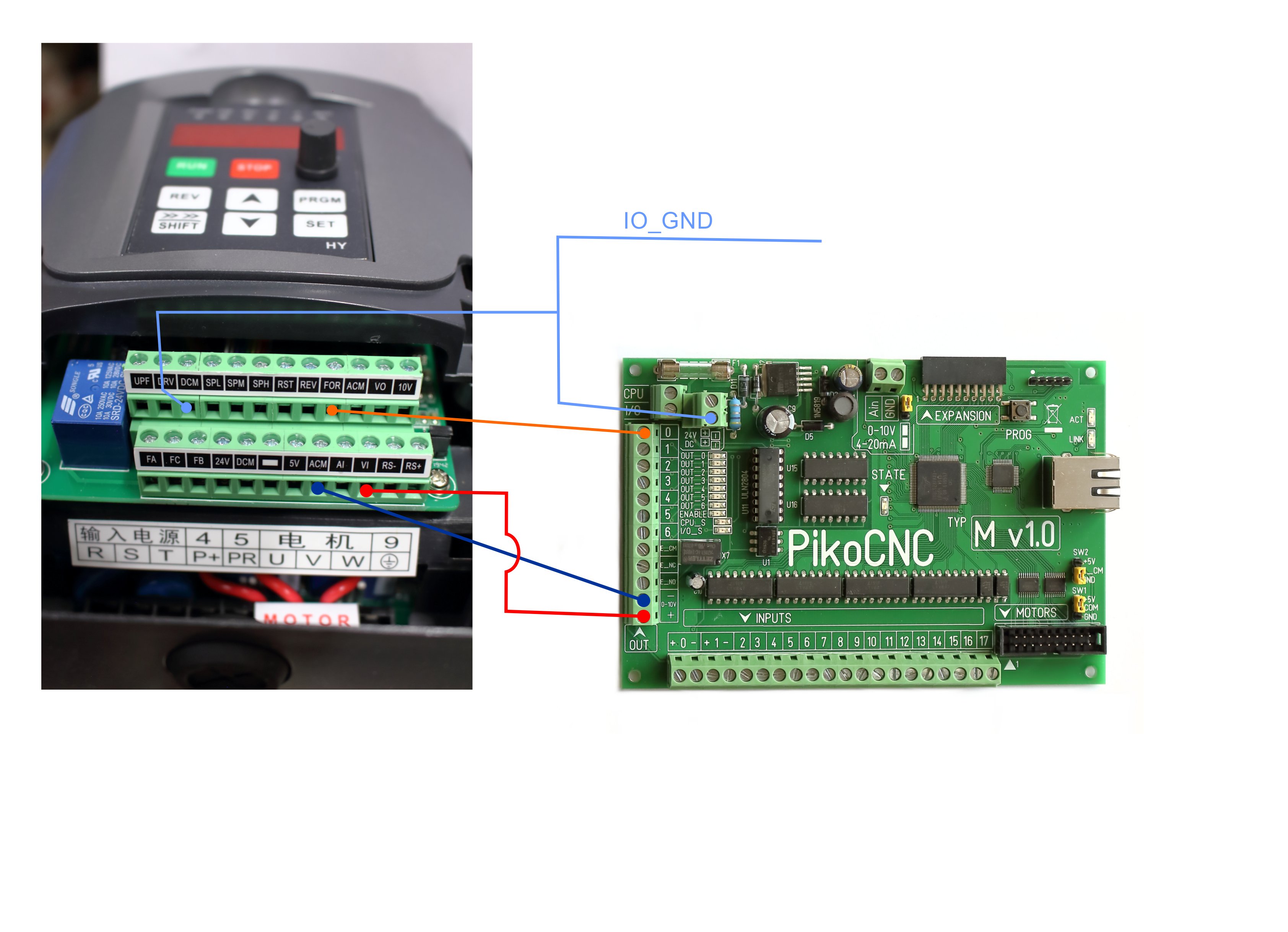

Witam potrzebuję pomocy , po podłączeniu do piko cnc nie mogę uruchomić wrzeciona (falownika )HUANYANG.
Już nie wiem co źle robię.Wszystko podłączyłem tak jak obrazek poniżej.

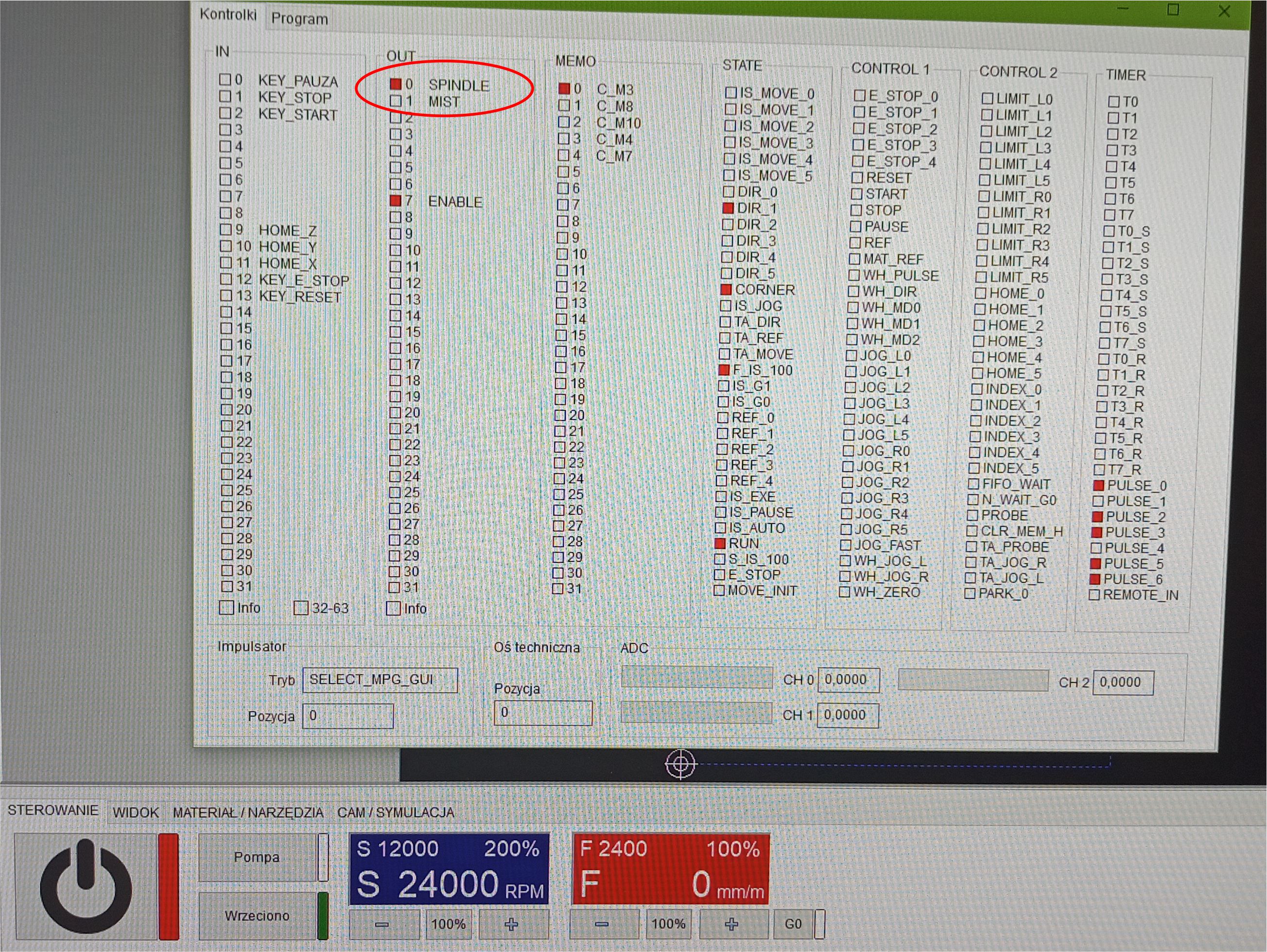

Po odpaleniu wrzeciona w PLC zapala mi się kontrolka 0 spindle , a na kontrolerze out_0 ,a wrzeciono nie rusza (obrazki poniżej).

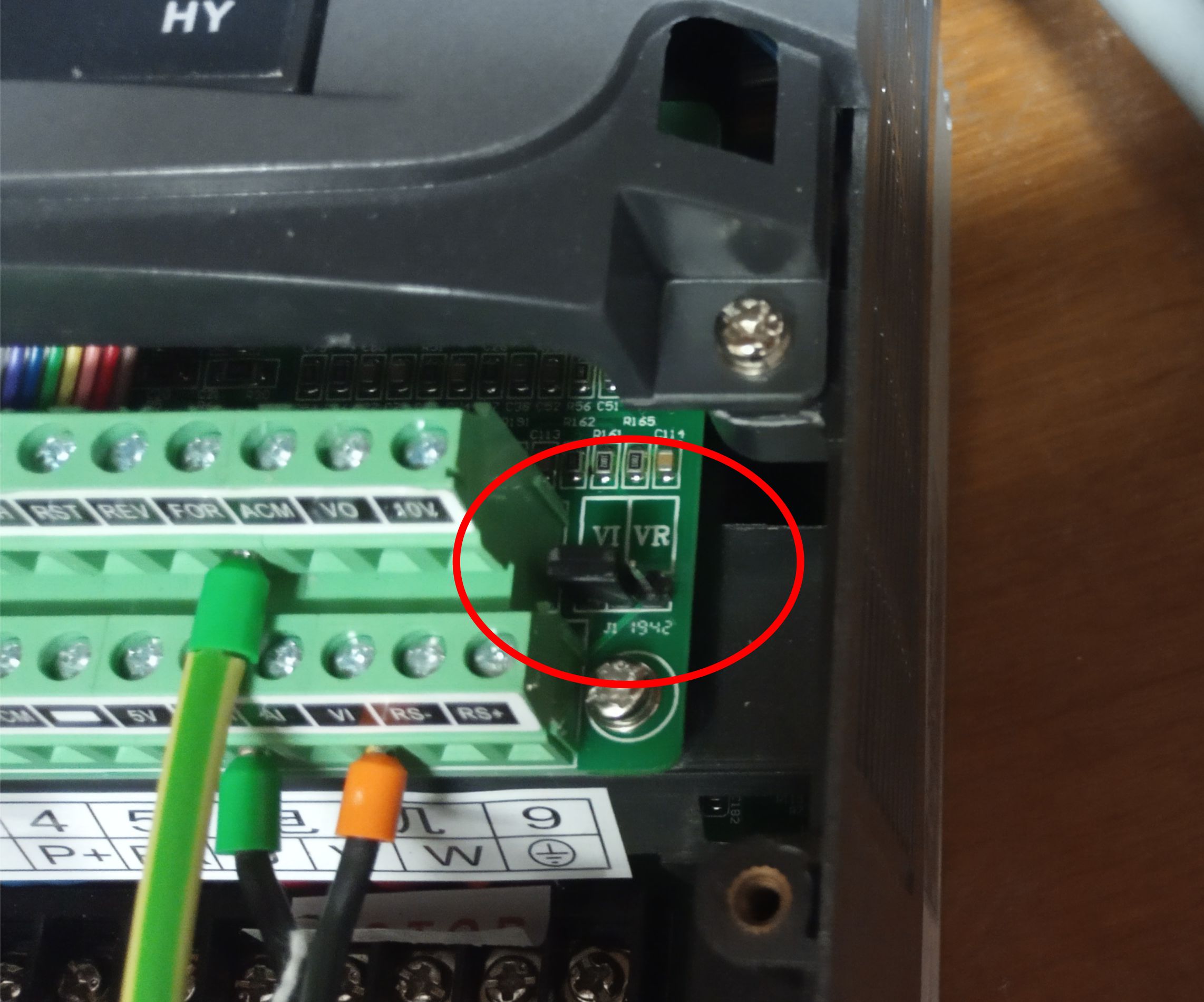

Dodatkowo zmieniłem położenie zworki na falowniku
Tak jak pisałem wyżej po naciśnięciu przycisku wrzeciona w programie, wrzeciono nie rusza.

Poradziłeś sobie z tym? Trochę czasu minęło, ale tez dziś spinałam piko z falownikiem. Tak jak to narysowałeś to nie będzie działać. W instrukcji jest taki przykład
Niby z przekaźnikiem, ale widać, ze wyjście steruje „minusem”. Ja musiałem w falowniki przestawić wejścia na NPN i dopiero ruszyło.

Nie wiem jaki masz falownik ale jeśli taki jak ja czyli HUANYANG 3kw to u mnie śmiga że aż miło.Po wielkich bojach udało mi się odpalić, sporo było przestawiania falownika, łącznie ze zmianą pozycji zworki. Jeśli miał byś problemy a masz taki sam falownik , to daj znać podeślę ci fotki jak ja to zrobiłem.Pozdrowienia

Ja mam falownik danfossa, także jest inaczej, ale wszystko działa. Może właśnie u Ciebie tymi zworkami ustawia się NPN/PNP, nie wiem bo nie czytałem twojego manuala.

Właśnie podpinam falownik Liteon 6800 i chciałem się upewnić, że dobrze to robię. Wejścia falownika ustawione na NPN, podpinam bezpośrednio wyjście 0 z Piko pod wejście S1 falownika (obroty w prawo), a IO_VCC z piko pod COM na wejściach cyfrowych falownika. Wyjście +10V z piko pod wejście analogowe A2 na falowniku i -10V z piko pod wejście AC na falowniku (wspólny zacisk wejść analog.)
Dobrze to wymyśliłem?

Działa, kręci - jedynie COM na falowniku trzeba było z IO_GND zamiast IO_VCC.
