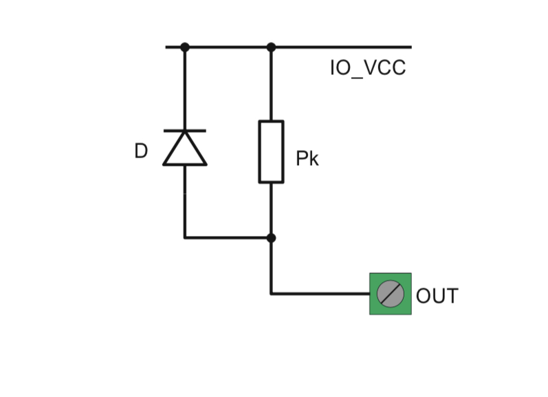

Witam potrzebuję pomocy , po podłączeniu do piko cnc nie mogę uruchomić wrzeciona (falownika )HUANYANG.
Już nie wiem co źle robię.Wszystko podłączyłem tak jak obrazek poniżej.
Po odpaleniu wrzeciona w PLC zapala mi się kontrolka 0 spindle , a na kontrolerze out_0 ,a wrzeciono nie rusza (obrazki poniżej).
W falowniku zmieniłem odpowiednie parametry czyli :
PD 001 ustawiłem na 2
PD 002 ustawiłem na 2
PD 044 ustawiłem na 01
Dodatkowo zmieniłem położenie zworki na falowniku
Tak jak pisałem wyżej po naciśnięciu przycisku wrzeciona w programie, wrzeciono nie rusza.
Nie wiem czy żle podłączyłem czy jeszcze trzeba coś poprzestawiać w PLC , czy w falowniku.
Wklejam link do instrukcji mojego falownika http://www.hy-electrical.com/bf/inverter.pdf gdyby ktoś chciał pomóc.
Z góry dzięki wielkie.

Poradziłeś sobie z tym? Trochę czasu minęło, ale tez dziś spinałam piko z falownikiem. Tak jak to narysowałeś to nie będzie działać. W instrukcji jest taki przykład
Niby z przekaźnikiem, ale widać, ze wyjście steruje „minusem”. Ja musiałem w falowniki przestawić wejścia na NPN i dopiero ruszyło.

Ja mam falownik danfossa, także jest inaczej, ale wszystko działa. Może właśnie u Ciebie tymi zworkami ustawia się NPN/PNP, nie wiem bo nie czytałem twojego manuala.
Ważne, ze działa.

Właśnie podpinam falownik Liteon 6800 i chciałem się upewnić, że dobrze to robię. Wejścia falownika ustawione na NPN, podpinam bezpośrednio wyjście 0 z Piko pod wejście S1 falownika (obroty w prawo), a IO_VCC z piko pod COM na wejściach cyfrowych falownika. Wyjście +10V z piko pod wejście analogowe A2 na falowniku i -10V z piko pod wejście AC na falowniku (wspólny zacisk wejść analog.)
Dobrze to wymyśliłem?

Działa, kręci - jedynie COM na falowniku trzeba było z IO_GND zamiast IO_VCC.
