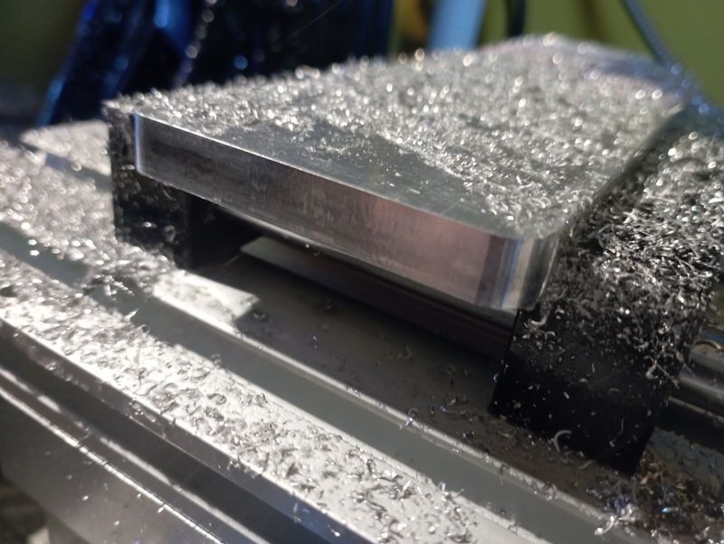

Znalazłem przyczynę luzu... Aż głupio się przyznać. Oś Z od dołu nie przylegała do krzyżaka, jakieś 2mm odstawało. Opierała się więc na dole tylko na 2 kątownikach. Dokręciłem i powinno być już ok. Przy okazji geometria się poprawiła.

No, tym razem frez 6mm, głębokość frezowania nadal 0,3mm, posuw 600, RPM max (24000). Obrazek
Różnica jest kolosalna po dociągnięciu paru śrub. Faktycznie sztywność była za niska, ale już jest ok. Szkoda że nie nagrałem, bo nawet dźwięk miły dla ucha. Jak maszynka do strzyżenia bardziej niż frezarka😁.
Teraz będę to nawiercał. Powiedzcie mi, jakie tutaj mam ustawić parametry? Wiertło 3,2, potem kolejne 6mm. Bo jednak otwory będą 6mm, nie 5,5 (nie mam takiego wiertła, a taka duża precyzja nie jest tu konieczna ). I koniecznie muszę tę oś Z zrobić nową, inaczej mocowaną niż obecnie,bo te kątowniki to jakaś katorga.
Przy okazji jakie zalety i wady mają dwa różne rozwiązania konstrukcji zetki - prowadnice na krzyżaku a wózki na wrzecienniku vs wózki na krzyżaku a prowadnice na wrzecienniku? Tzn. tak że silnik krokowy jeździ góra dół razem z wrzecionem? Ja wolę tak jak jest u mnie, bo silnik Zetki jest mniej obciążony. Wiem jednak że zdania jak jest lepiej są tutaj podzielone, budują i tak i tak, a jakie są faktyczne różnice?

Post napisał: Steryd » 17 kwie 2023, 18:01
Wozki na krzyżaku- oś wyjeżdża z podparcia. Wozki na osi- oś jest podparta cały czas w taki sam sposób.
Co do zawieszenia silnika, to jak nie jeździ z zetką, to jej nie dociąża i tyle.

Zrób zbliżenie na tą wyfrezowanie ściankę i jakilą dałeś strategie obróbki ? Kontur? Bo widzę tam jakieś zagłębienie , ale jest o niebo lepiej
