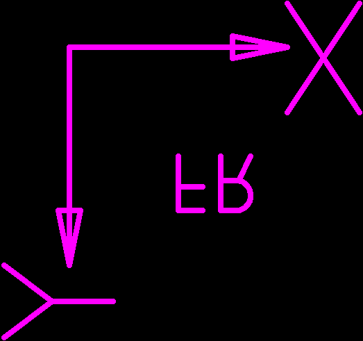

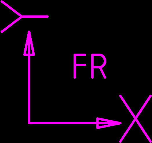

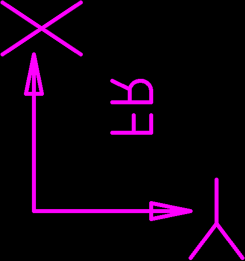

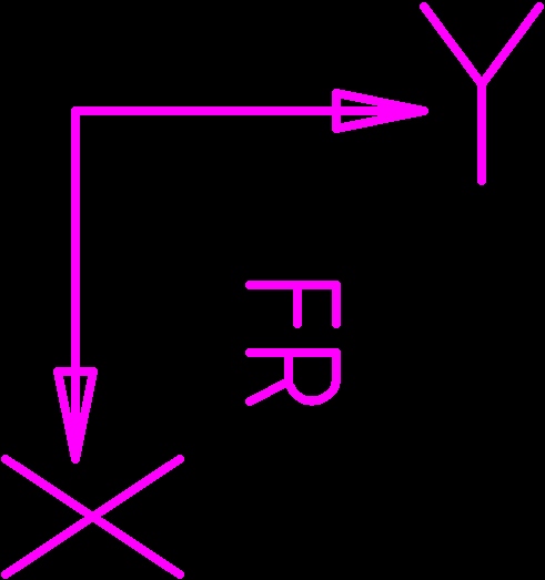

Re: Frezarka 3824 - krok po kroku.
#923
Post napisał: tuxcnc » 02 kwie 2023, 14:47
atom1477 pisze:
02 kwie 2023, 10:11
tuxcnc pisze:
01 kwie 2023, 22:12
Jak zamienisz osie miejscami, to będziesz miał układ współrzędnych odbity w lustrze, a nie obrócony.
Nie masz pojęcia o podstawach geometrii. I Ty śmiesz pouczać i obrażać innych ludzi na forum?
Łazisz za mną po forum i do wszystkiego się przypieprzasz, bo ci kiedyś nadepnąłem na odcisk i szukasz teraz zemsty...
Tylko robisz to w sposób potrójnie debilny.
Po pierwsze, pisząc głupoty z siebie robisz idiotę.
Po drugie, na mnie to nie działa. Ja mam o tobie wyrobione zdanie, twoje opinie o mnie mam w du***, a jesteś dla mnie co najwyżej tak upierdliwy, jak komar nie dający zasnąć, bo brzęczy za uchem...
Po trzecie i najważniejsze, robisz z forum śmietnik, te wszystkie twoje debilizmy trzeba prostować, bo przecież ktoś może w to uwierzyć...
Jak sam nie potrafisz się powstrzymać, to idź na jakąś terapię...
Prawidłowy układ współrzędnych.
Obrócony układ współrzędnych (tak jak mam w chińskim laserze).
Zamienione osie.
Zamienione osie i obrócony układ współrzędnych.
Zwróćcie uwagę na literki FR które są tam umieszczone celowo, żeby można było stwierdzić czy da się je prawidłowo odczytać...

atom1477
Posty w temacie: 178
Posty: 3833
Lokalizacja: ::
#926
Post napisał: atom1477 » 02 kwie 2023, 15:10
tuxcnc pisze:
02 kwie 2023, 14:47
Mylisz się.
Po prostu mówię do Ciebie w Twoim naturalnym języku.
tuxcnc pisze:
02 kwie 2023, 14:47
Zamienione osie.
No i jest tak jak napisałem. X jest w miejscu Y, a Y w miejscu X. Oczywiście poza tym jeszcze Y jest odwrócona (+ na -).
Więc masz rację że po zamianie Z z Y będzie lustro. Ale nie widzisz że ten efekt da się odwrócić zamieniając osie X i Y oraz odwracając zwrot oś Y. Nie widzisz że to są tożsame rzeczy (lustro i zamienianie/odwracanie osi).
