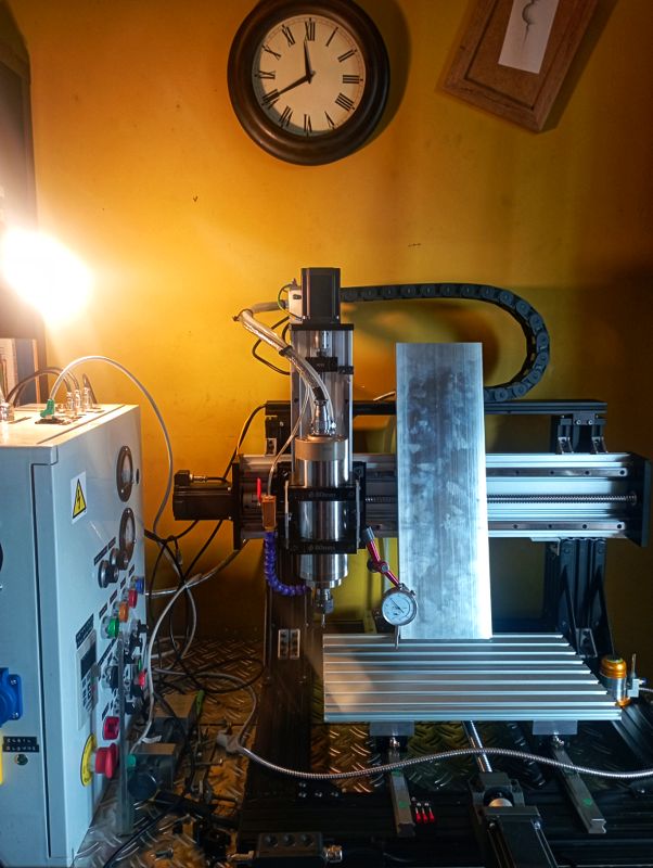

Rafalgl
Posty w temacie: 515
Posty: 1239
Rejestracja: 24 gru 2020, 01:43
Re: Frezarka 3824 - krok po kroku.
#735
Post napisał: Rafalgl » 19 mar 2023, 23:36
Pochwalcie się koledzy, jak rozwiązaliście u siebie chłodzenie frezu. Chłodzicie powietrzem, cieczą, mgłą olejową? Jaki system, pompa? kompresor, czy siła grawitacji? Co z tego będzie najlepsze do warunków domowych? Mam w domu kompresor 240l/min, 24l pojemności. Ciśnienie max 10 bar. Myślę czy go nie użyć. Celuję dokładnie coś takiego: https://a llegro.pl/oferta/chlodzenia-mgla-olejowa-dysza-rurka-system-zestaw-13425871033 Jedynie obawiam się jak spisze się taki system w pokoju w którym jem, śpię i spędzam cały dzień (mieszkam w kawalerce 24m2 :D ).
Kto pyta, nie błądzi.
Avalyah
Posty w temacie: 99
Posty: 2488
Lokalizacja: Bielsko-Biała
#736
Post napisał: Avalyah » 19 mar 2023, 23:39
Jeśli w tym samym pokoju żyjesz, to ja bym robił na sucho, możesz co najwyżej samym powietrzem wiać, żeby się szybciej wiórów pozbyć.
Bagunio
Posty w temacie: 105
Posty: 312
Rejestracja: 24 sty 2022, 22:52
#737
Post napisał: Bagunio » 20 mar 2023, 01:55
Ojoj taka sprężarka w domu się ani trochę nie sprawdzi , sąsiedzi cię zabija - testowane w starym budownictwie gdzie ściany mają po 60cm - niestety góra dół wszystko słyszą, zresztą wiesz bo pewnie słyszysz co oglądają w tv.... Jak coś to musisz ją wygluszyć , zrób jej szafę wygłuszona matami i nie zapomnij o wentylatorze, ja osobiście chlodze chłodziwem , powietrzem wrzeciono , mgle mam zainstalowaną ale ani razu jej nie używałem. Powietrze i tak będzie ci potrzebne bo chłodziwo nie zawsze daje rady wypłukać wóry , szczególnie przy mocnym frezowaniu. Jak zbudujesz ładna zabudowę to będziesz używał chłodziwa , inaczej będziesz miał całe mieszkanie w wiórach i skoro masz frezarkę w domu to przyzwyczai się że będziesz przemysłowo pachniał :)
Bagunio
Posty: 312
#738
Post napisał: Bagunio » 20 mar 2023, 07:25
sorki pisałem to zaspany , chodziło mi o całe mieszkanie w chłodziwie nie wiórach bo to i tak nie uniknione bez zabudowy :)
Rafalgl
Posty: 1239
#739
Post napisał: Rafalgl » 20 mar 2023, 14:07
To tak można bez chłodzenia? Skoro tak, to przemyśle temat na spokojnie. Płytka aluminiowa grubość 20mm na nową Z-kę. Dla porównania.😄Obrazek może dziś zrobię jej uroczyste przecięcie. To będzie próba generalna, póki nie mam krańcówek podpiętych nie chce nic skomplikowanego.
