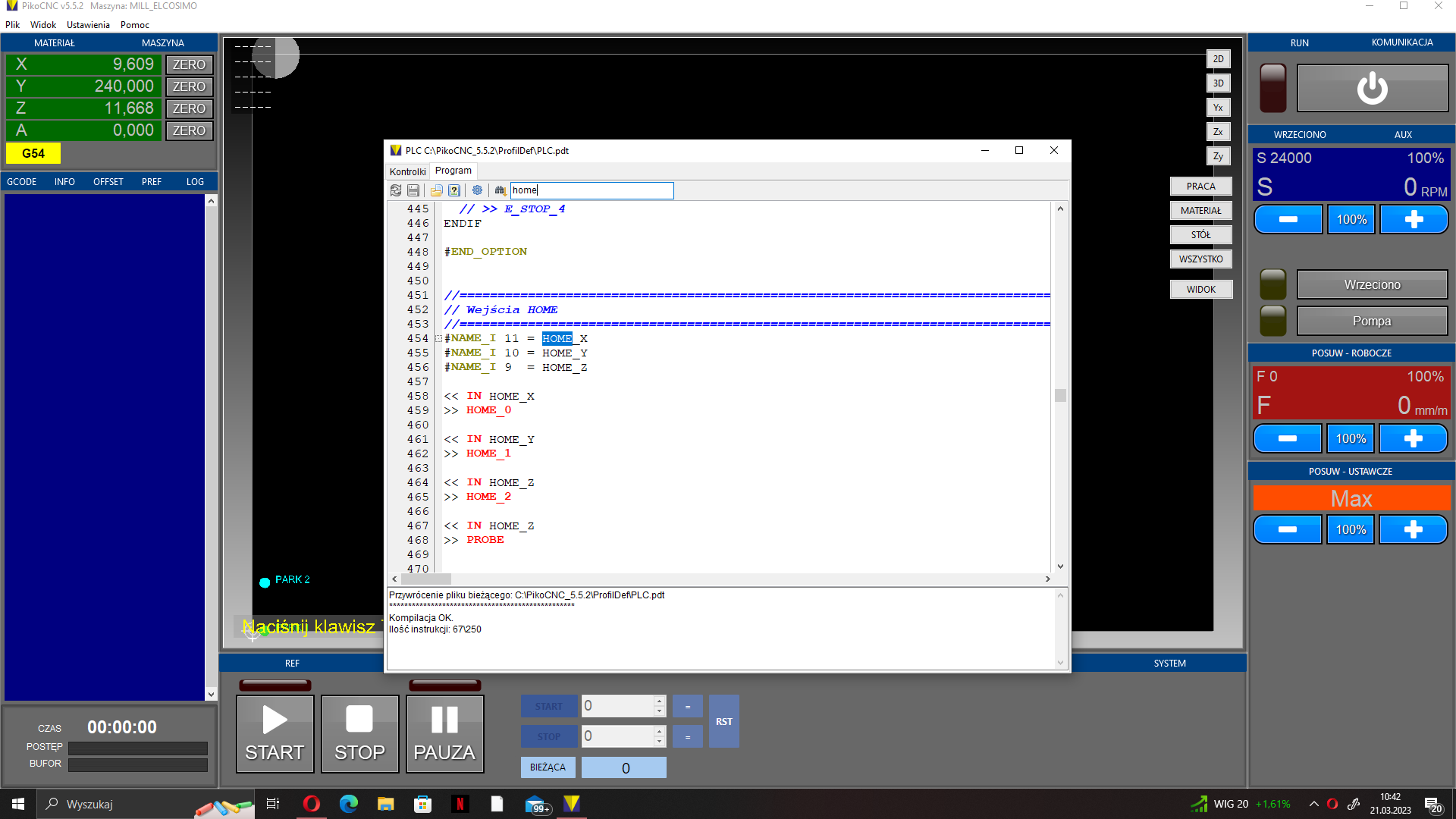

Jak to podpiąć równolegle? Sonda jest NC, więc musiałaby mieć osobne wyjście. A tak to wygląda tymczasem u mnie w PLC: Obrazek
Jak widać zarówno sonda jak i krańcówka osi Z są przypisane do jednego wspólnego wyjścia HOME Z. Co muszę zatem zrobić?

Tak Ci się wydaje, czy w Piko tak jest porąbane?
Bo w sterowaniach których ja używam (Linuxcnc i FluidNC) można sobie dowolnie ustawić współrzędne krańcówki, więc można też dowolnie obracać układ współrzędnych, a nawet odbić go w lustrze (co jest totalną głupotą, ale zrobić się da).

Koledzy Pikowcy, pytanko jak u was jest ustawione z chłodzeniem wrzeciona w Piko - automatycznie załącza się przy starcie silnika, czy trzeba za każdym razem klikać? Pytam, bo chciałbym aby załączało się to automatycznie ale nie wiem czy jest to do zrobienia bez większych problemów, a też nie chcę odwalać wiochy i załączać jednego i drugiego wspólnym wyjściem na 2 przekaźniki. Ale dziś zapomniałem kliknąć ikonkę i przez chwilę wrzeciono chodziło bez wody :| Nie trwało to długo, ale jednak, więc fajne jakby naciśnięcie przycisku WRZECIONO wyzwalało automatycznie obieg chłodzenia.
