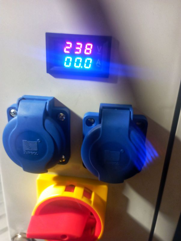

Mały bajer - woltomierz i amperomierz elektroniczny:
Fajnie to wygląda, uruchamia się automatycznie przy przekręceniu wyłącznika glownego. Właściwie nie potrzeba już kontrolki zasilania, ale że już zamówiłem ją, to też będzie. Napięcie dobrze pokazuje jak widać. Niestety mam wrażenie, że zaniża on ampery - uruchomione wrzeciono, prędkość max a tu tylko 1A? Maszyna w stanie czuwania, wszystkie zasilacze odpalone - 0,00A. Brak nawet tego skoku przy uruchomieniu. Ktoś wie dlaczego? Podłączyłem to tak jak w instrukcji - przewód L przechodzi przez pierścień, a dwa kabelki wpięte są: czerwony do L między pierścieniem a odbiornikami, czarny do N za odbiornikami.

Faktycznie. Sprawdziłem na falowniku i też pobiera mało. Czyli amperomierz działa jak należy.
Próbuje zamontować estop, zaprogramowanem port X1 w falowniku na emergency stop, podłączyłem grzybek a drugi przewód do COM (wedle instrukcji). Ale coś jest nie tak, bo po pierwsze gdy mam włączonego stopa, zamiast 400hz max częstotliwość do ustawienia w falowniku wynosi 350. Poza tym gdy zwolnię grzybek albo poruszę potencjometrem, silnik znów zaczyna pracować z automatu, a tak być nie powinno. Samo hamowanie też coś powolne jak na estop... Wrzeciono powinno stanąć dęba a wytrąca prędkość powooooli.
Czy ktoś może wie do czego służy wyjście Open Collector Output (Sp1)? Można na nim niby też zaprogramować estop ale w instrukcji nie jest podane z czym je połączyć.
