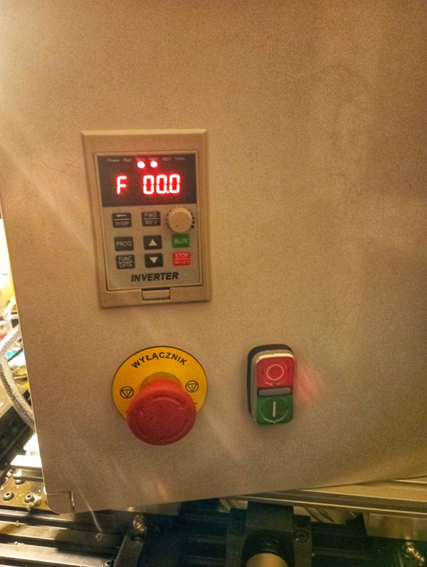

Doszedł zewnętrzny panel falownika i wspomniany układ E-Stop. Obrazek
Dziś pierwsze testy;).

Rafalgl pisze:
12 lut 2023, 02:06
Drugie podejście - zrobiłem e-stop na styczniku. Ponowne załączenie grzybka nic nie daje, dopiero zielony przycisk uruchamia na nowo, więc jest jak być powinno.
nie jest

Post napisał: Rafalgl » 12 lut 2023, 16:47
Ale ten przycisk jest tak podłączony, że nie zadziała dopóki grzybek jest wciśnięty.
