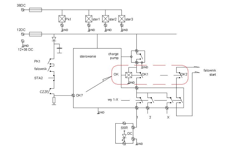

Uzupełnienie do części wysokonapięciowej.
Ponieważ chcesz dołaczać zewnętrzne odbiorniki do sterowanego gniazda to jest ryzyko jakiegoś zaplatania przewodu i uszkpdzenia.
Dlatego można rozważyć wstawienie wyłacznika róznicowo-pradowego który takie coś wykryje.
Ale fakt falownika i jego upływnosci powodują że prad zadziałania powinien być większy np 100mA lub nawet 300mA.
To nie sąwartości które zabezpieczaja przeciwporażeniowo - 30mA - bo taka wartość bęzdie wyzwalana przez falownik. I nie pojeżdzisz.
Jednak przy sprawnym obwodzie uziemienia taka róznicówka jest lepsza niz jej brak. Bo zabezpieczy sprzęt.
To ten prostokąt pomiedzy zaciskami a WG .
Część sterujaca
Napiecia stałe z zasilaczy prowadzisz przez wkładki topikowe szklane a 36V nawet przez bezpieczniki typu samochodowego
Wszystko zależy od pobieranego prądu.
Nie wiem co ma sterować maszynką bo znam tylko Macha (i jak do tej pory wystarczy).
Trudno wiec proponować szczegółowe rozwiazania obwodów bo to zależy czy wyjścia takie czy siakie i co mogą a co nie.
No ale tak ogólnie
Podajesz napięcie do sterowania.
zasilone jest wszystko ale wyjścia sterownika są przypadkowe więc rownież przypadkowo się właczaja urzadzenia.
Dlatego wręcz obowiązkowo musisz wstawić tzw charge pump zcyli moduł który zadziała dopiero od uruchomionego programu. Poczytaj.
Program rusza i widzi wejście OK? że wysterowane.
Przenosi sygnał na wyjście którym zezwala (np przekażnik) aby odbiorniki zadziałały. Podobnie jak wcześniejszy szeregowy z nim styk modułu Ch/P.
W tym miejscu też jest kontrolowany falownik któremu zdejmuje się wystawiony rozkaz ruchu gdy coś nie działa ( bo OK nie jest ok)
i to niezależnie od wysterowania wyjścia przez sterownik.
Masz obwód kontrolny z kaskady styków kontrolowany przez wejście OK? w sterowniku.
Szeregowo w tej lini możesz wstawić jakieś styki których zadaniem jest zatrzymanie programu
Jeżeli stan OK? jest trudny do przeniesienia przez sterowanie na wyjście OK to przekażnik podłacz do linni w miejsce opornika.
Tylko nie wiem jakie to wejście jest ale trzeba odpowiednio je zabezpieczyć. Indukcyjność!!!
Założyłem że jest NPN i opornik. Jeżeli PNP to całą kaskadę odwracasz względem zasilania. To tak zgrubsza.
Wentylator220V prosto w sieć bez bezpiecznika. Za mała bździna aby w razie co zrobiła jakąś krzywdę.
Jeżeli wymyślisz bezpiecznik dla kazdego sterownika krokowego 36V to również tyle przekaźników kontrolnych Pk1.
To jest tylko wstepny szkic i z pewnością jest co najmniej niewystarczajacy.
Np kwestia krańcówek skrajnych po ich najechaniu? Jak z nich zejść?
i parę innych.
Ale że masz konstruktorskie ADHD i projekujesz przez przymierzanie kupionego to zastanów się nad swoim rysunkiem/rozwiązaniem.

Docelowo będzie pikocnc wersja P. Już kupione. Ale na razie wsadziłem grbl, ot tak żeby skonfigurować maszynę, przetestować i nie spalić drogiej płytki w razie jakiegoś błędu.
A piko nie ma już w sobie takiego modułu o którym mówisz? W jego programie do frezowania są przyciski typu "wrzeciono", "pompa" jak i kilka innych, to całkiem rozbudowany kontroler, także samo się chyba nic nie powinno uruchomić?
Jak uziemić te sterowniki? One przecież nie mają czegoś takiego, jak wyjście GND...

Na schematach pradu stałego podajesz zasilanie, biegun dodatni+ (czyli Vcc) oraz masę zasilania ( GND)
I nie jest to wyjście tylko zacisk zasilania.
pytaj pikowców. Ale zanim się uruchomi to jak każda elektronika może mieć stany wyjściowe inne niż by się chciało.
Aczkolwiek jeżeli jest to zamknięty układ dedykowany sterowaniu to gdybym ja taki robił to zadbałbym aby wszystkie wyjścia były odpowiednio zablokowane.
Ten moduł to lekarstwo na hazard pinów pod Windą na LPT.
Tam przy uruchamianiu jest testowanie peryferiów i dogadywanie się z podłączonym urządzeniem. I piny gadają czyli wrzeciono rusza, pompa gdaknie, no żyje to własnym zachowaniem zanim wstanie system i program

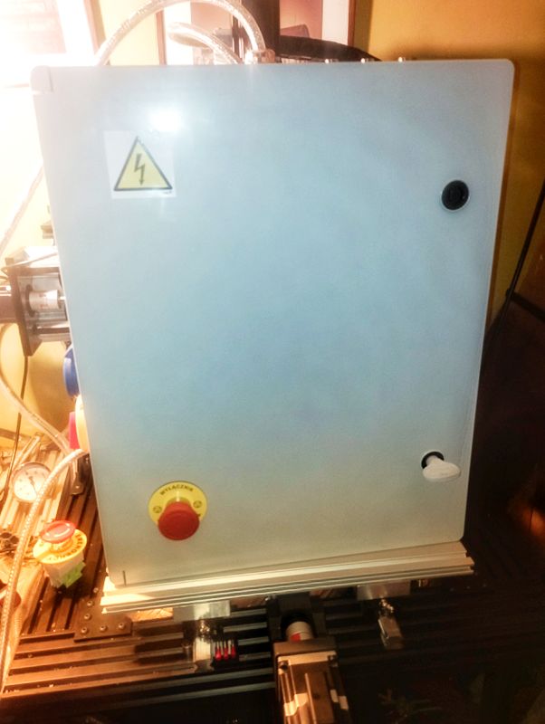

Przymierzam e-stopy. Jeden fajnie wygląda i chodzi lekko ale jest trochę plastik fantastik, drugi solidniejszy, ale twardszy i bardziej toporny, myśle którego lepiej użyć.
