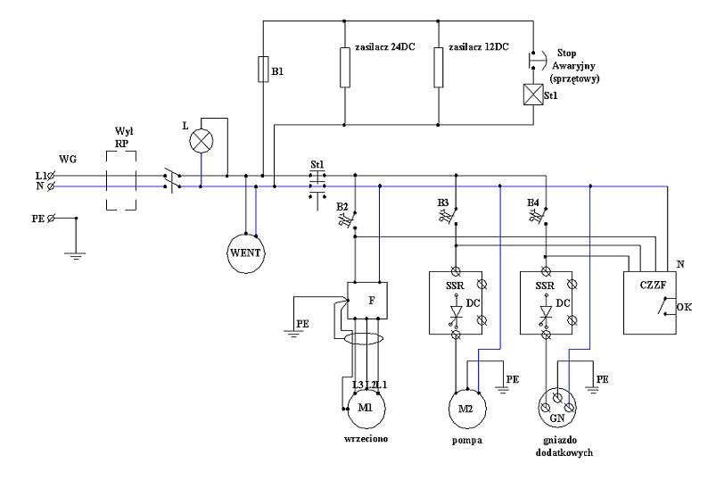

A Tusek, jak rzadko kiedy , ma rację, że stop awaryjny jest przerwaniem procesu bez względu na ewentualne straty a prowadzącym do możliwie najszybszego usunięcia powstałego ryzyka.
Ale jak to zatrzymanie będzie realizowane to już zależy od tego co jest zatrzymywane.
I nie jest to odcinanie kabla siekierą. Choć dla prostych urządzeń do tego się sprowadza.
??? Czy samolot w kokpicie ma grzybek stopu???
No to dalej o frezarce
Za głównym pstrykiem wprost na jego zaciskach między L i N wstawiasz obok szyldziku pstryka kontrolkę sieci - bo pstryk załączony i to widać.
Musi być!!!
Zwyczajowo w swoich szafach, obok płytki przyłączeniowej do której podpinana jest sieć zewnętrzna wstawiam ledową kontrolkę - trochę uspokaja gdy szafa otwarta i widać że napiecie nie jest zdjęte na doprowadzeniu. I kawałek poliweglanu osłaniajacy bezpośredni dostep do zacisków płytki. Niby nic, ale coś zrobione nożyczkami daje komfort merdania choćby śrubokrętem, gdy bezpieczniki no są niby na OFF ale ja w szafie jestem ON.
Teraz są trzy/cztery bezpieczniki a za nimi aparaty:
-falownik bezpośrednio na bezpieczniku
-zasilacze 24V i 36V też bezpośrednio
-odbiorniki na SSRach załączanych niskonapięciowo wyjściami sterowania + wentylator 220V szafy
-ewentualna linia urzadzeńia dodatkowego - gniazdo na szynie ISO dla lampki serwisowej bo ciemno.
Takie połączenie daje się ogarnąć zabezpieczeniem przeciwudarowym. Bo wszystko włacza się jednocześnie (paradoks że więcej prądu to lepiej.
Ale chodzi o chwilowe ograniczenie a nie ciagłe dla kolejno dołączanych)
Sterowanie działa gdy jest zasilane. Gdy wyskoczy bezpiecznik sieciowy to bedziesz o tym wiedział bo sterować nie będzie. I już.
Nie są potrzebne żadne kontrolki i mrugałki. Jeżeli jest OK to nic nie świeci - tylko sieciówka za pstrykiem.
Ale pozostałe bezpieczniki nie powinny wyskoczyć. Tu warto je kontrolować przez cały czas maszynowy.
Wstawiasz CZZF - masz 3 zaciski fazowe czyli dostepne 3 miejsca do kontroli akurat do każdego pozostałego
bezpiecznika -podpinasz przewód CZZF ZA bezpiecznikiem.
czwarty zacisk zerowy do N. Styki sygnałowe podajesz do sterowania do wejścia że OK ( o nim później co to takie to OK)
Tylko to ma być prosty CZZF bez kontroli kolejności faz - przecież jest tylko jedna.

Może to nie jest zalecane ale gdy coś chcesz zrobić to załączasz bezpiecznik sieciowy tyko dla tego badanego obwodu.
Reszta pozostaje bez napiecia. Proste.
Również bezpodstawne są obawy że coś się "grzeje"
Chłopie, to nie parowóz, w stanie jałowego oczekiwania wsystko zimne, żadnych strachów.
W czasie pracy też będzie ledwo letnie. Grzeją się krokówki. No i co z tego, tak mają.
Nieszczęsny stop awaryjny.
Może być że z powodów różnych nacisków ten przycisk zamieścisz.
Wstaw taki który jest zatrzaskowy - po jego naciśnieciu w takim stanie pozostaje i trzeba go zlapać i celowo wyciągnąć do pozycji załączenia.
Wtedy faktycznie dasz stycznik ale na 220V50/60Hz którego cewka będzie zasilana przez styki tego stopu.
Wstawisz go pomiędzy pstrykiem głównym a bezpiecznikami - styki robocze - a zasilanie cewki weźmiesz za bezpiecznikiem sterowania
TYKLO WAŻNE!!!
Stykami przerywasz oba przewody zaslajace zarówno L oraz N.
Bo nie wiesz jak bedzie włożona wtyczka w ścianę i gdzie tam jest faza.
Tylko zebyś nie wpadł na własny pomysł modyfikacji podłączenia tego stycznika - ma być jak napisałem albo wcale.
No i przewód sieciowy 3x2,5mm2 z zalaną wtyczką - kupisz taki 5mb to wystarczy.

A w czym lepszy będzie taki stycznik na 220V od takiego na 24VDC?
To może kupię lepiej jeszcze jeden SSR dla E-Stopa i nie będzie problemu iskrzenia?
Mogę zamiast tej kontrolki zasilania zamontować jakiś amperowoltomierz elektroniczny? Jak by się załączał, byłoby wiadomo że jest zasilanie, a od razu bym zyskał dodatkową, przydatną funkcję.

Wiesz co szanowny kolego. Skoro zacząłem ta pisaninę to już ją dokończę. I namaluję ten schemat, od wtyczki do końcowych odbiorników.
Również z zamontowanym (jeszcze nie skończyłem opisu) wyłącznikiem róznicowopradowym.
A dalej to sobie rób i kupuj co tylko chcesz.

Rafalgl pisze:
05 lut 2023, 07:44
SSR dla E-STOPa nie ma sensu, bo SSRy nie dają tak dobrej gwarancji rozłączenia jak mechaniczne styki.
Dodatkowo iskrzenie nie jest żadnym problemem przy E-STOPie.
Rafalgl pisze:
05 lut 2023, 07:44
Również bez sensu (jako zamiennik), bo pokaże tylko pobór prądu, a nie pokaże samej obecności napięcia.
Możesz dać amperomierz dodatkowo, ale nie zamiennie.
Generalnie mocno przekombinowujesz ten układ.

qqaz
Posty w temacie: 44
Posty: 2416
Lokalizacja: Łódź
Re: Frezarka 3824 - krok po kroku.
#330
Post napisał: qqaz » 05 lut 2023, 10:34
na razie masz to.
Pisanina później
