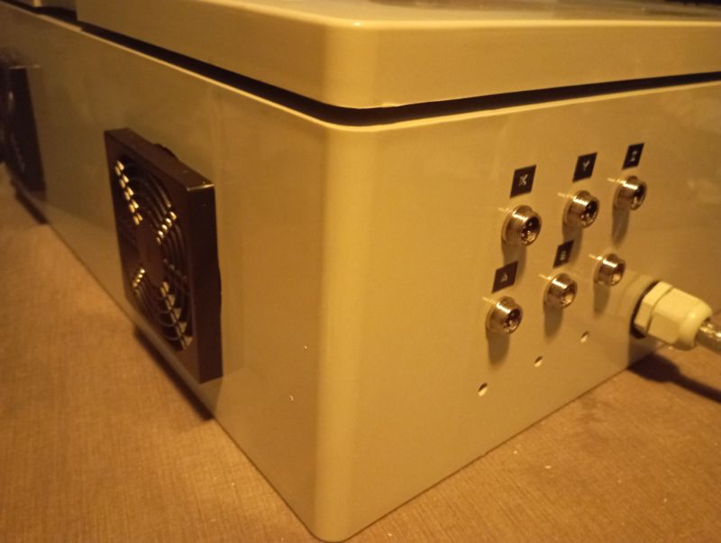

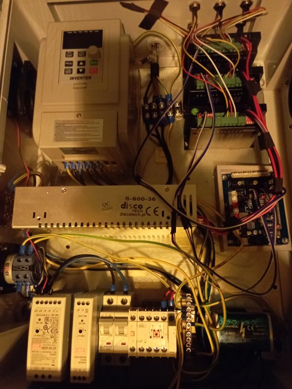

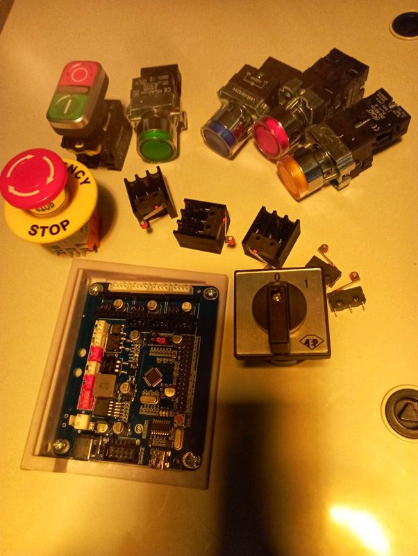

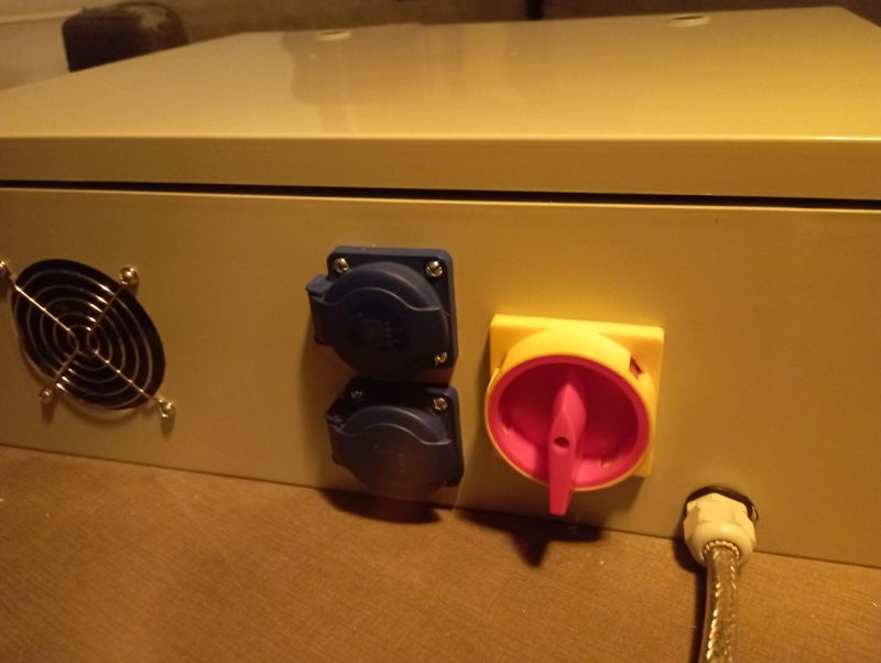

Dzięki :). Pierwsze ruchy już niebawem, jak dobrze pójdzie, to może nawet do końca tego lub w następnym tygodniu. Jak na razie działa elektronika, na razie jest prymitywnie, tzn. sam wyłącznik główny, żadnego sterowania, ale najważniejsze że nie wybuchło i działa. Co do piko cnc, mam pytanie o krańcówki. Bo nie wiem czy dobrze zrozumiałem w instrukcji - mechaniczne tylko na osi Z można założyć, a na X i Y muszą być indukcyjne?
W zasadzie został mi tylko do zrobienia płaskownik mocujący śrubę kulową do stołu, ewentualnie montaż krańcówek na wszelki wypadek, no i podpięcie kabli do silników.
Kolejna sprawa, mój zasilacz krokowy ma regulację napiecia... domyślnie jest 36v, ale idzie podkręcić nawet do 40. Ile radzicie podkręcić, aby było dobrze, ale żeby nie przedobrzyć? I jak sprawdzić, czy nie ma żadnych przebić w skrzynce? Między obudową zasilacza a uziemieniem napewno mam różnicę potencjałów ok 1V, czy jest to normalne? Dziwne to o tyle, że jest on uziemiony i przykrecony do płyty, która jest też uziemiona. Myślę w ogóle, czy nie zamontuję pikocnc na zewnątrz obudowy w jakiejś aluminiowej puszce... Albo chociaż na bocznej ściance, co by nie miało kontaktu z płytą. Dodatkowo na kablach dałbym ferrytowe nakładki i powinno być odizolowane od wszelkich zakłóceń.
Dodane 18 minuty 2 sekundy:
Kilka fotek:

Płytka grbl też w ogóle nie jest zamocowana na stałe bo jutro będę miał piko. Póki co jak już wspomniałem, podłączone jest byle działało. Później będę kombinował z przyciskami, przekaźnikami, bezpiecznikami itd

Uruchomiłem maszynę. Silniki ładnie chodzą, szczególnie ten 5A pięknie, szybko i płynnie śmiga. Na razie na GRBL, z prostego powodu - nie chcę zjarać na wstępie płytki za 1250zł w razie, gdyby coś nie pykło.
Coś chyba na odwrot podłączyłem, bo osie jeżdżą w kierunku przeciwnym do zadanego. Ale i tak z pierwszym cięciem muszę się na razie wstrzymać, gdyż... wywala mi bezpiecznik 10A w mieszkaniu. Także czeka mnie wymiana... tylko na jaki? b16, lub c16 , czy może jeszcze mocniejszy? W domu mam 16a tylko w kuchni i łazience. Reszta 10a. W skrzynce CNC natomiast mam bezpiecznik b16 dwubiegunowy i jakimś cudem też mi go raz wywaliło (skąd się tam wziął taki duży prąd? Wrzeciono stało wtedy w miejscu, krokowce też. I dlaczego wcześniejszy 10A tego nie zatrzymał?). Widzę, że niektórzy tutaj mają w swoich maszynkach wrzeciona 3,5Kw, krokowce 11A i nic wam nie wywala - jak to robicie? Chyba w ogóle zamontuję sobie jakiś amperomierz, tak na wszelki wypadek.
I jeszcze jedno pytanie - jak sprawdzić najłatwiej, czy gdzieś w mojej instalacji nie ma przebić lub zwarć?

Rafalgl pisze: wywala mi bezpiecznik 10A w mieszkaniu
poszukaj ogranicznika prądu rozruchowego czy jak tam go zwał. Czyli opornik około 20 Ω /10W zwierany stykiem przekaźnika po pewnej zwłoce. Czasem wystarczy cewkę puścić tylko wraz z zasilaniem - zanim się naładuje aby złapać to już taka zwłoka wystarczy - to rząd pojedynczych milisekund. A Ty masz 2kW falownik i zasilacz impulsowy. Jest co ładować na starcie.
Nie kombinuj z bezpiecznikami bo w efekcie zakończysz instalację na 5x większych wartościach niż być powinny.
