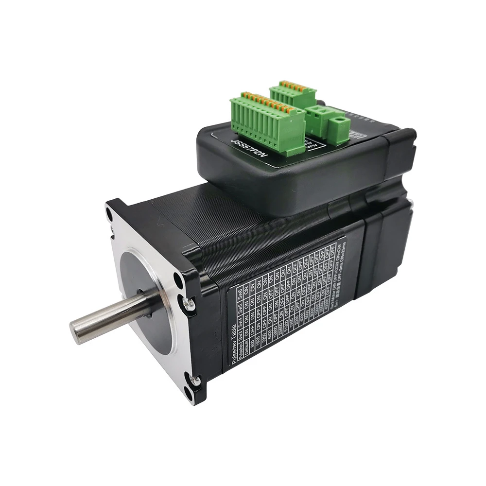

Powiedz mi, krynico mądrości, jak zamienisz kabelki w takim silniku:
atom1477
Posty w temacie: 178
Posty: 3980
Lokalizacja: ::
Re: Frezarka 3824 - krok po kroku.
#294
Post napisał: atom1477 » 31 sty 2023, 19:35
A to z tyłu nie ma śrubek żeby rozkręcić i zamienić?

tuxcnc pisze:
31 sty 2023, 18:57
tak samo jak w tym. A że to trójfaz to nic nie utrudnia.
