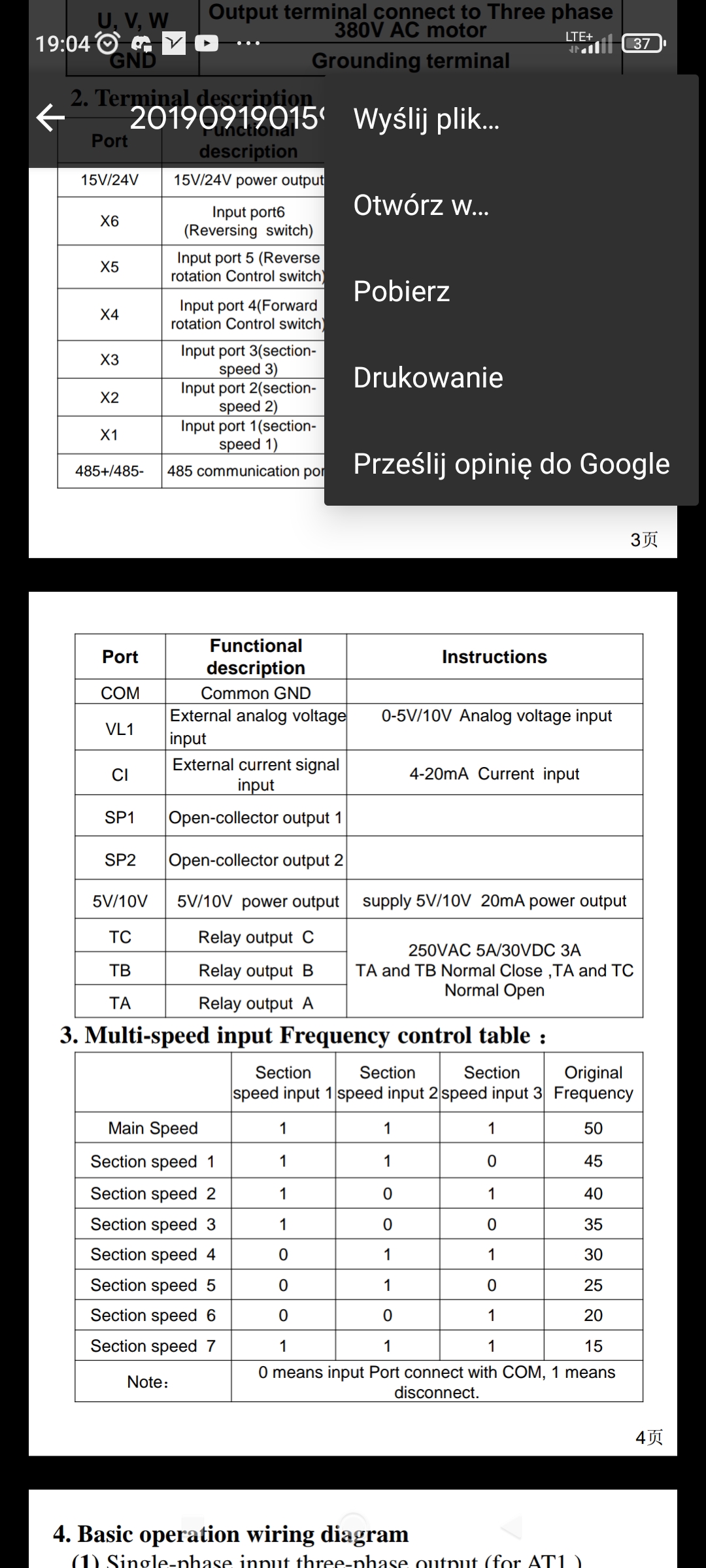

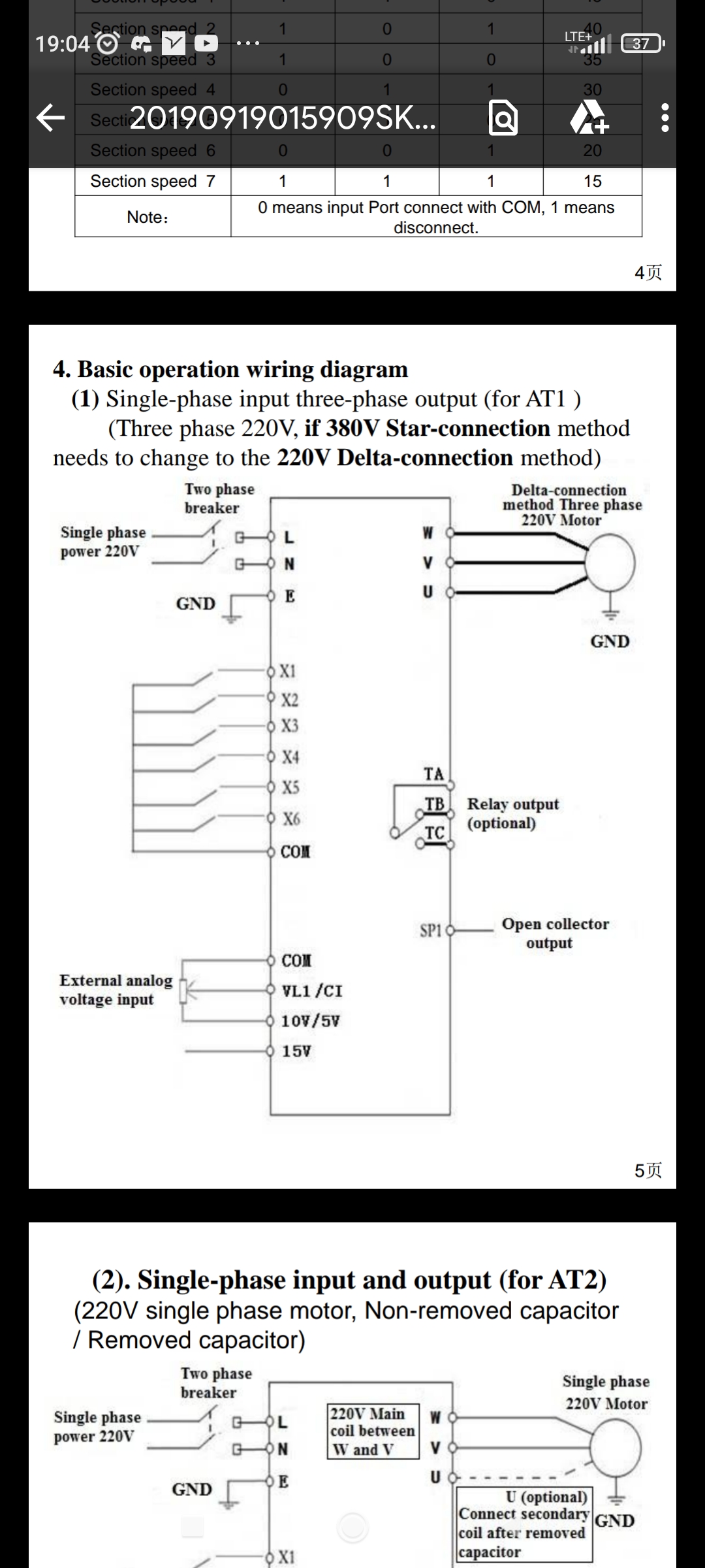

Mój falownik, to XSY - AT1 2,2kW. Nie wiem, czy jest miejsce na rezystor, na płytce pcb falownika zamiast niektórych zacisków kablowych mam puste, ale opisane otwory, jakby nawierty na wlutowanie dodatkowych styków kablowych. Nie wiem czy poza tym są tam kompletne obwody, ale z tego co pamietam były to napewno otwory TA, TB, TC - w instrukcji opisane jako optional relay port ( czy jakoś podobnie), były też 2 otwory z napisem COM... Nie wiem do czego służą, bo z opisu nic nie wynika. Były one na listwie sterującej. Tych na listwie zasilającej nie pamiętam, ale chyba też parę było takich pustych, prócz tych "uzbrojonych".

Stronki z instrukcji falownika ze schematem połączeń, niektóre są opisane. Widzicie tam miejsce na ten rezystor?

No to nie masz złącz na rezystor. Nazywają się zwykle "B+ / B-" albo "B1 / B2".
Ono zawsze jest przy złączach mocy.
Nie ma co go szukać na tych małych sterujących.
