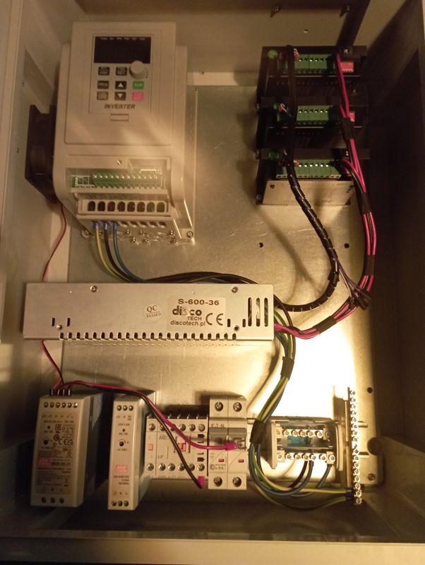

A dlaczego zasilacz na płasko?
Ew. Toroid i mostek Gretza
Rafalgl
Posty w temacie: 515
Posty: 1239
Rejestracja: 24 gru 2020, 01:43
Re: Frezarka 3824 - krok po kroku.
#262
Post napisał: Rafalgl » 22 sty 2023, 10:05
Myślę, że na płasko powietrze będzie lepiej krążyło, niż jak taką przegrodę postawię. Ale mogę się mylić. Poza tym gdzieś na tej wysokości będą przyciski, chcę tam też wstawić w przyszłości taki specjalny, przemysłowy tablet dotykowy z otworami mocującymi, dedykowany do sterowania maszynami. Transformator to całkiem niegłupia myśl.

Transformator z mostkiem to za mało. Muszą też być kondensatory. Będzie to większe od tego zasilacza (sam transformator już by był większy).
Ten zasilacz jest ok. To jest standardowy wymiar zasilaczy o większych mocach.
Jak tak bardzo Ci przeszkadza to daj go na płasko ale pionowo.

Zamontowałem go pionowo, jak będzie się grzało, to będę sie martwił. W zasadzie mam już wszystko przykręcone, poza płytką, do której muszę dorobić nową obudowę, gdyż obecna trzasnęła mi w pół, jak ją zamocowałem w pionie i przypadkowo trąciłem ręką. Chyba zrobię obudowę dedykowaną stricte do pozycji pionowej tym razem. Nie mogę się już doczekać żeby popodłączać.
W jakiej kolejności radzicie podłączyć następujące podzespoły: Filtr EMI, bezpiecznik B16, wył. główny, stycznik. Czy jest dobrym pomysłem aby założyć ferrytowe pierścienie (przeciwzakłóceniowe) na kable do krokowców, czy to już przesada? Ich przewody nie są niestety ekranowane, ale nie są też specjalnie długie (1,5m).

Filtr EMI tuż przed falownikiem.
A tuż przed filtrem stycznik.
a ten stycznik, oprócz zakłóceń, to co ma robić?

Obslugiwać przyciski monostabilne głównie. Chcę tak to połączyć, aby po wciśnięciu przycisku 1 stycznik zamykał trwale swój własny obwód zasilający, który wepnę w styk normal open, tak długo póki ktoś nie przerwie go przyciskiem 0 lub e-stop. Z tym że z e-stopem to jeszcze myślę jak to wykombinować, bo chciałbym aby powodował natychmiastowe zatrzymanie wrzeciona, silników poprzez funkcje sterownicze falownika i płytki, a jednocześnie odcinał całą elektryczność. i myślę jak to zrobić, by odcięcie prądu następowało dopiero gdy wrzeciono stoi w miejscu, bo jeśli dobrze rozumiem, żeby szybko wyhamować, falownik podaje dalej prąd tylko w innej kolejności. Jednocześnie stycznik uchroni mnie przed sytuacją, kiedy np. wystąpi awaria zasilania w trakcie frezowania. Jak o tym zapomne i wyjdę z domu, to jest szansa, że frezarka nagle się nie uruchomi pod moją nieobecność i nie przerobi mi kota na mielonkę😜
Tymczasem robota idzie powoli naprzód. Nawiercilem wstępnie otwory pod wlot powietrza (u góry nad sterownikami) i wentylator (między ścianą a falownikiem). Będzie jeszcze jeden wlot powietrza na dole po prawej. Nie wiem czy dobrze, że całkiem u góry zrobiłem, a nie na prawej ścianie na wysokości wentylatora, wygląda że będzie mi chłodziło tylko jeden sterownik, ale cóż ... chciałem tam zrobić gniazda dla silników krokowych, dlatego kratka wylądowała u góry. Ale mogę jeszcze powiekszyć te otwory i dać tam jednak kable.

Daj te sterowniki w pionie, tak jak miałeś wczesniej.
Są dwie główne opcje.
1. Hamowanie "prądnicowe". Czyli falownik nadal generuje przebiegi sinusoidalne, ale o częstotliwości mniejszej niż praca silnika, przez co silnik zwraca energię do falownika. Żeby dobrze hamowało wymagane jest użycie rezystora hamującego podłączonego do falownika.
2. Hamowanie prądem stałym. Nie wymaga rezystora hamującego, ale grzeje silnik. Raczej rzadziej stosowane.
Ale najbezpieczniejsza opcja to hamulec mechaniczny już poza falownikiem.

W pionie się nie mieści, za duży ścisk się robi. Zobaczę, może nie będzie tak źle, nieraz tylko jedna kratka wystarcza na całą obudowę.
Hamulec mechaniczny? Jak to wygląda? Można sobie to domontować czy trzeba mieć gotowe wrzeciono? Jeśli nie, to może zdecyduję się na układ z tym rezystorem, a stycznik będzie najwyzej służył do normalnego uruchamiania i wyłączania. Każdy falownik ma możliwość?
