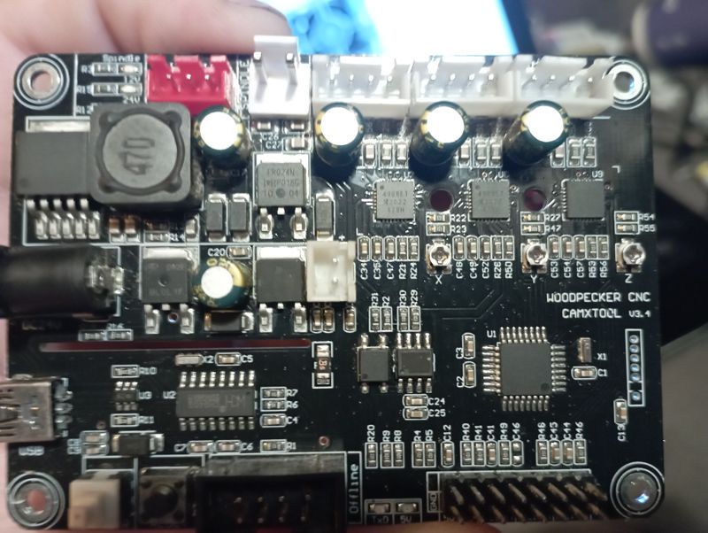

Mam mały problem... Rozebrałem płytkę i nie widzę tu żadnych stepsticków do wyjęcia. Jak mam podłączyć te nowe sterowniki? Przesyłam zdjęcie płytki:
