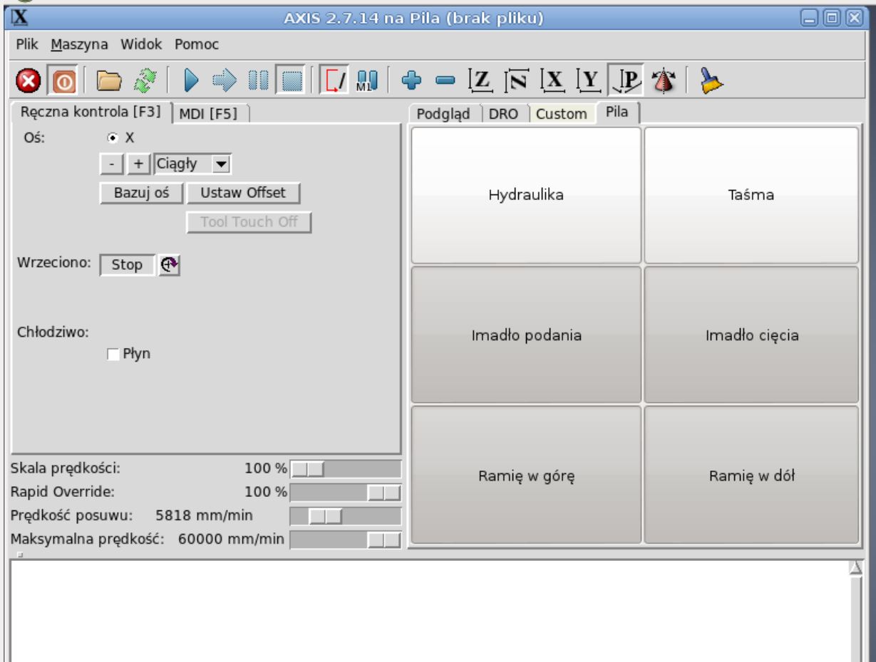

Maszynka na ukończeniu, program sterujący napisany, działa w automacie i w manualu. Pozostała drobna kosmetyka w obszarze
w którym kompletnie nie mam pojęcia :) Chodzi mi o wygląd tabelki z manualnymi przyciskami na małym monitorze dotykowym:
Udało mi się ją dostosować do potrzeb ale jak zwiększyć font na przyciskach ?
Cała tabelka realizowana jest chyba w Pythonie *.ui Program poniżej.
Kod: Zaznacz cały

pitsa
Posty: 4474
Lokalizacja: PL,OP
Re: Przecinarka taśmowa
#128
Post napisał: pitsa » 31 lip 2022, 12:28
Spróbuj w ini wpisać rozmiar, np.:
NGCGUI_FONT = Helvetica -24 normal

#129
Post napisał: kamar » 31 lip 2022, 15:51
Nie przejdzie, ta linia działa tylko na suby ngcgui. Automatyczne cięcie to mam tak zrobione.
Tu musi być dodana linijka z fontem bezpośrednio w kodzie tabelki.

Posty: 4474
Lokalizacja: PL,OP
#130
Post napisał: pitsa » 31 lip 2022, 19:30
W takim razie kolejna próba. Spróbuj dopisać do obiektów:
Kod: Zaznacz cały
<property name="font">
      <font>
       <family>Helvetica </family>
       <pointsize>24</pointsize>
       <bold>false</bold>
      </font>
     </property>
i jak nie trafiona to można poszukać dać coś przez .axisrc
http://linuxcnc.org/docs/devel/html/gui ... tion_hints
żeby nie grzebać bezpośrednio w axis.py
