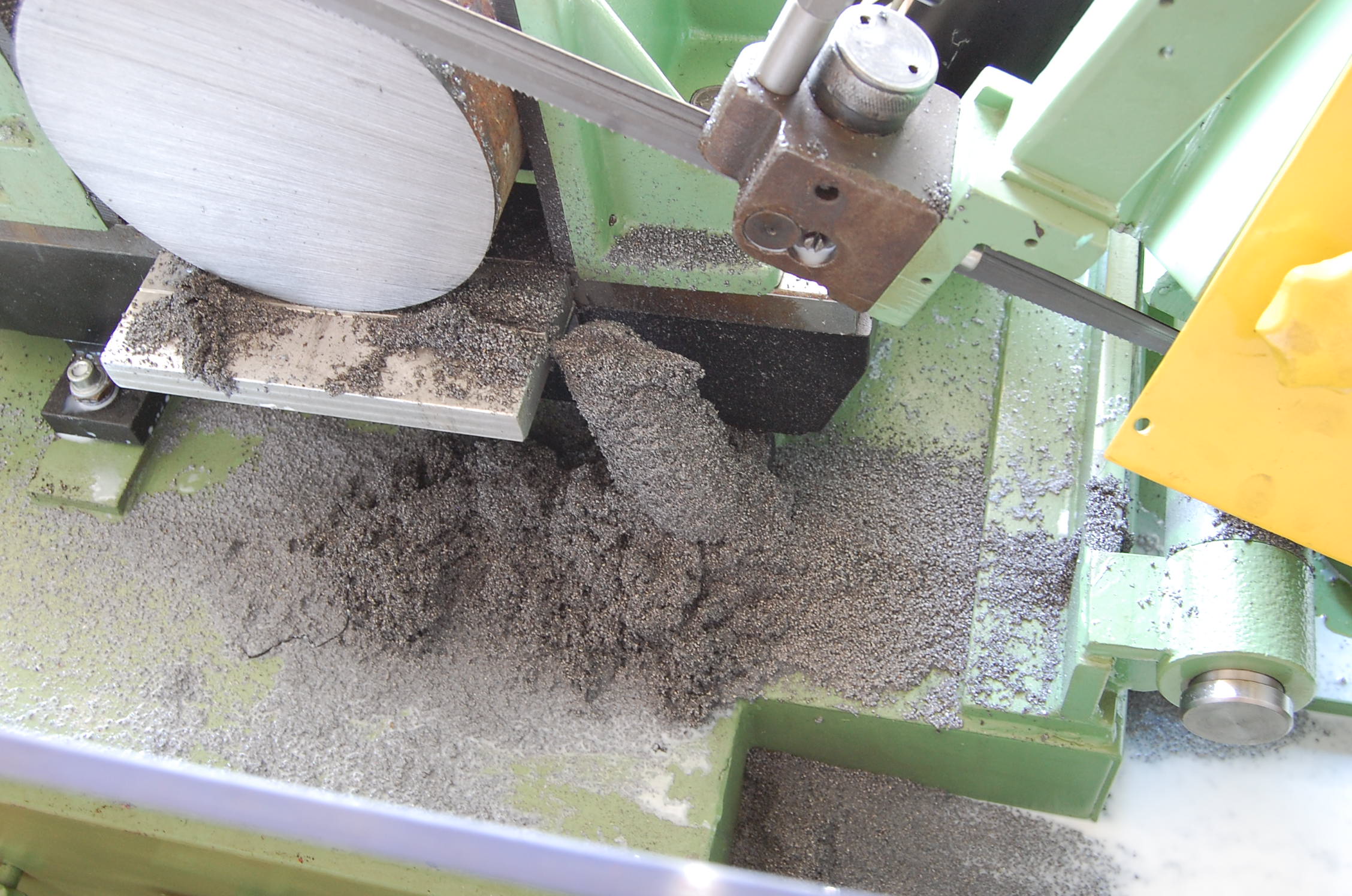

Lewa prowadnica powinna być jak najbliższej materiału.
Sproboj wyregulować Chlodziwo żeby splukiwalo wiór, z doświadczenia wiem że najważniejsze jest spkukiwanie wiora, jak wraca do bruzdy to szybko zęby taśma zgubi

W tej pile masz jedną prędkość obrotową taśmy?

Powinna :) I pewnie będzie przy poważniejszym cięciu. Puki co, to cięcia dla telewizji i sprawdzanie jak się piłka zachowuje przy różnych ustawieniach. I prędkościach taśmy. Też chcę nabyć doświadczenia :)

No to żarty się skończyły. Piłka troche za drobna do tej średnicy ale i tak idzie rewelacyjnie.

Nie masz problemu z zabieraniem wiórów na koła? Nie myślałeś o założeniu jakiejś szczotki na taśmie?

Puki co to elegancko wypłukuje na kupkę :)

Podstaw od razu jakiś pojemnik :D Pytam bo widziałem w wielu "większych" maszynach szczotkę na taśmię. W tańszych napędzana jest przez samą tasme a w droższych mają odzielny napęd.

bear pisze:
17 sie 2022, 10:29
kamar pisze:
17 sie 2022, 13:04
I tak raczej pozostanie.
Na podobnej pracowałem w '92 ..... , to nie to co złom jaki teraz wciskają.
Szczotki ma , a i tak koła oblepione wiórami.
Mariusz.

Na takiego klocka masz zdecydowanie za małą podziałkę zęba
