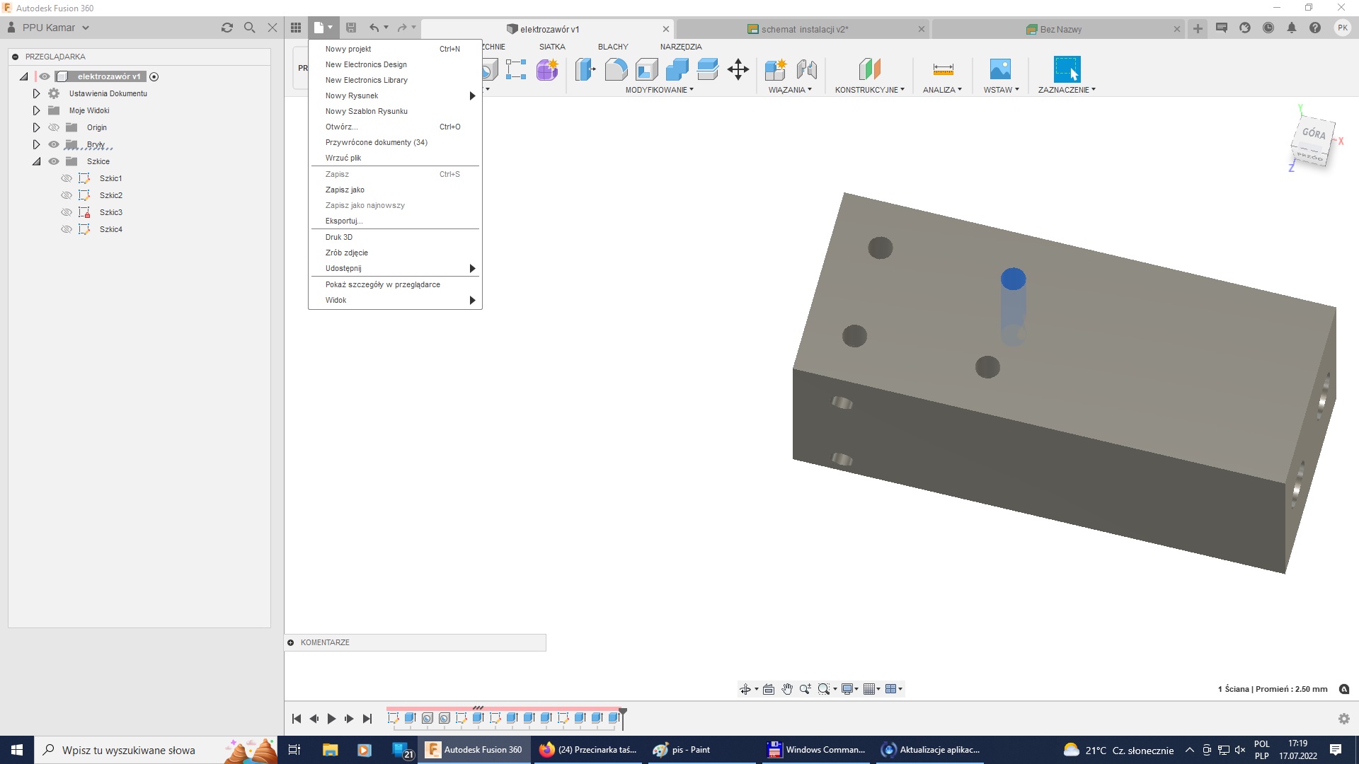

kamar pisze:Za to coraz sprawniej mi idzie przygotowywanie schematu instalacji na Fusion 360
O kurła... A gdzie to we fusionie można rysować schematy :| ??

Post napisał: kamar » 17 lip 2022, 17:17
Pierwsze menu, druga linijka :)

Post napisał: 251mz » 18 lip 2022, 15:32
kamar pisze:Pierwsze menu, druga linijka
Jeszcze lepiej "cfaniak" ma po polsku :D
Tak robotą jestem zawalony ,że nowych funkcji nie zauważam :)

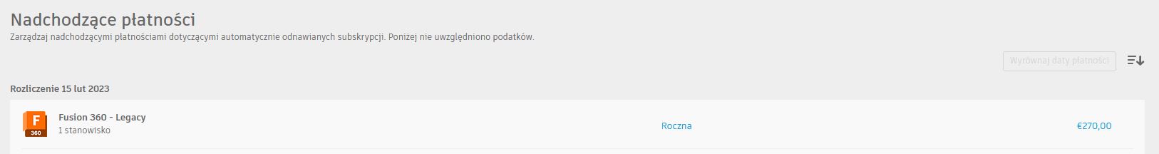

To ile płacisz za licencję?

Post napisał: nivr1 » 18 lip 2022, 19:04
Fusion za rok licencji wychodzi około 1900 netto za stanowisko. Porównując do zw3d czy solida jest to bardzo atrakcyjna opcja.

Post napisał: kamar » 18 lip 2022, 19:13
Takie podawanie ceny ogólnie jest mało precyzyjne :) Dlatego pytałem kolegę ile ON płaci. Ja płacę ciągle 270€/rok.
Kilka dni temu dostałem maila, że od lipca cena wzrasta do ok. 2200zł/rok a za chwilę drugiego, że mnie to nie dotyczy
puki nie przerwę subskrypcji.
I informacja że to na jedno stanowisko tez jest nie precyzyjna :) Stanowisk może być multum tylko pracować można na zalogowanym.
