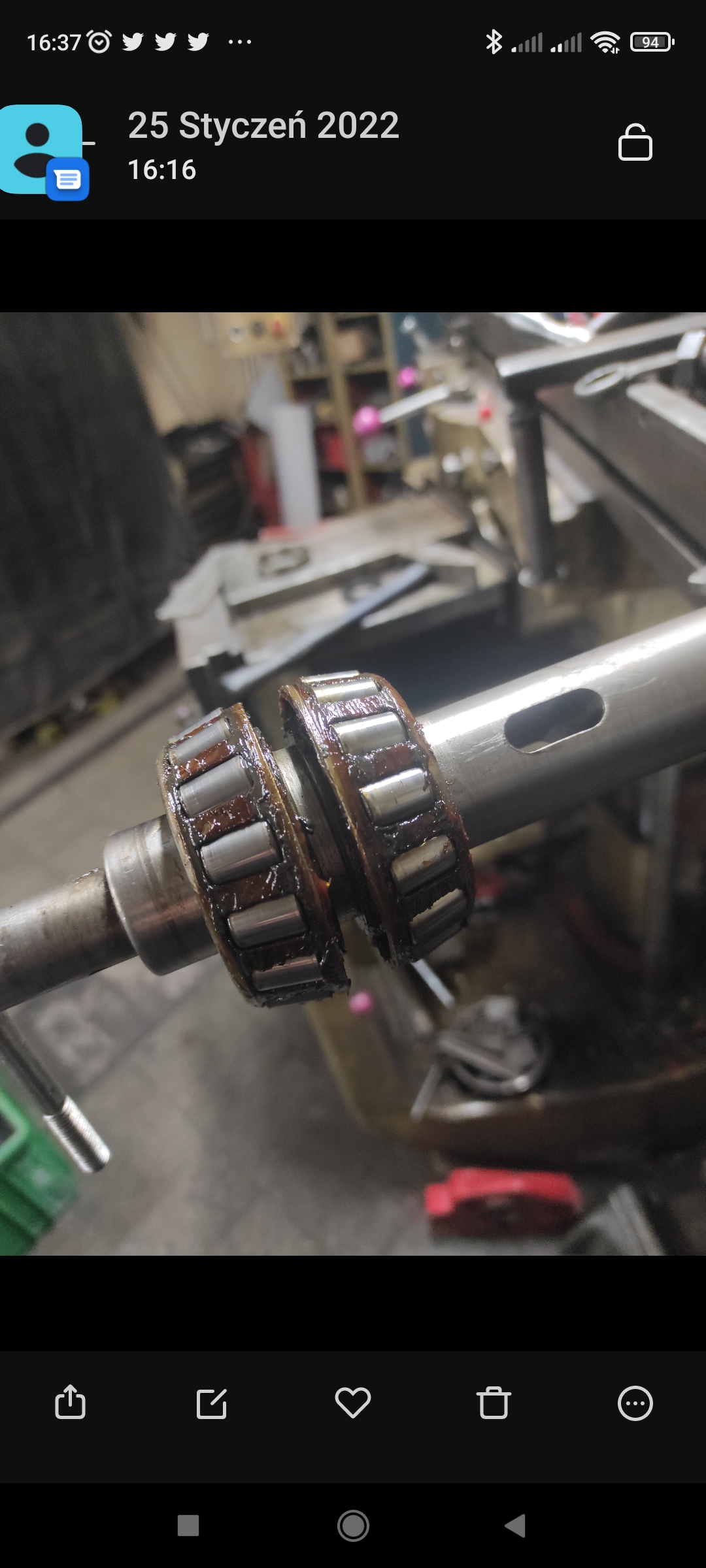

IMPULS3 pisze:
25 sty 2022, 14:33
Kup najdokladniejszą na jaka masz przeznaczony budżet. A przede wszystkim największą jaka wejdzie. I dobrze by bylo z podwójną nakrętką do kasowania luzu. Programowe korygowanie luzu jest dobre dla frezowania prostych elelmentów prostych np. frezowanie po kwadracie. A jeszcze z czasem pojawi się zużycie wiec im bardziej to ograniczysz tym lepiej.
Jeśli chodzi o miejsce na montaż nakrętki to na Y maksymalnie wsadzę fi 32 z kolei w X można zamontować w miejsce starej nakrętki też fi32. Kolejny rozmiar fi40 już będzie za duży zdecydowanie. Podwójna nakrętka?. W którymś temacie była dyskusja, w której brał udział chyba @kamar i tam jednak wygrała pojedyńcza. W każdym bądź razie niezależnie od średnicy nakrętki trzeba będzie podrabiać mocowania.
Co ciekawe śruba oryginalna Y miejsce montażu łożysk ma o milimetr szersze jak gwint 35/34. Jedno łożysko jest nalozone od strony gwintu a drugie od strony pokrętła. Niemożliwe będzie zatoczenie tak samo śruby tocznej. Będą kombinacje 🤗.

Post napisał: IMPULS3 » 25 sty 2022, 16:47
rezolutnydaniel pisze:Podwójna nakrętka?. W którymś temacie była dyskusja, w której brał udział chyba @kamar i tam jednak wygrała pojedyńcza.
Dyskusji to tu było wiele. Bez względu kto wygrał a kto przegrał :) to na podwójnych masz kasację luzu.
rezolutnydaniel pisze:Jedno łożysko jest nalozone od strony gwintu a drugie od strony pokrętła. Niemożliwe będzie zatoczenie tak samo śruby tocznej.
To zatocz z wiekszym ciasnym obsadzeniem pod pierścień łozyska i oddziel je segerami i masz to co w oryginale.

Post napisał: rezolutnydaniel » 25 sty 2022, 20:47
Obawiam się, że ten seger może nie wytrzymać :).

Post napisał: IMPULS3 » 27 sty 2022, 00:35
rezolutnydaniel pisze:Obawiam się, że ten seger może nie wytrzymać :).
Wytrzyma bez problemu jeśli zrobisz łożysko na ciasno. Wtedy ono się oprze na tych segerach i będzie ok. Chyba ze będziesz ciągał za tę śrubę całą frezarkę po hali to moze nie wytrzymać. :P
