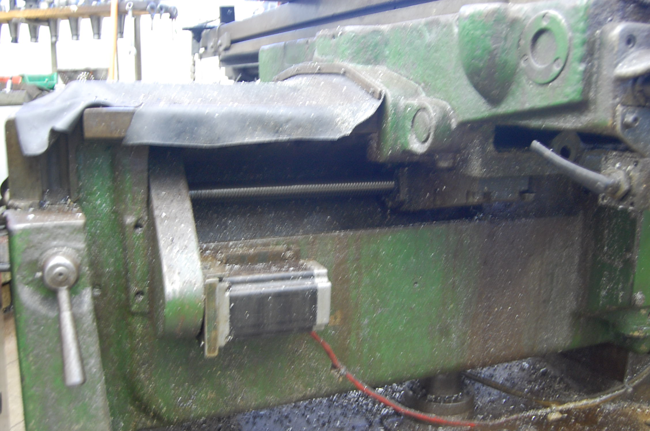

kamar pisze:
22 sty 2022, 16:37
Nie wiem jak jest w Machu, w LinuxCNC backlash określasz dla każdej osi w konfiguracji.
Napęd Y mam tak zrobiony:
Więcej powinno być widać w temacie.
Dodane 35 minuty 38 sekundy:
I faktycznie widać wszystko :)
modernizacja-frezarki-4fya-t23983.html
Miałem bardziej na myśli jak oryginalna śrubę trapezowa wyjąć z maszyny ale podejrzewam że trzeba rozwalić wszystkie zębatki od posuwu i tam będzie przykręcona na jakimś łożysku.

Post napisał: bartuss1 » 22 sty 2022, 18:08
Jak chcesz mieć cnc, to wywalasz wszystkie mechanizmy, trapezówki też, mają zostać tylko "prowadnice" i ewentualne miejsca na montaż śrub tocznych nakrętek i napędów. No te duperele z hydrauliki wspomagającej ma sie rozumieć po częsci zostaną. Reszta sio.

Post napisał: kamar » 22 sty 2022, 18:13
rezolutnydaniel pisze:
22 sty 2022, 17:23
To niewiele pomogę, dziesieć lat z hakiem mineło.

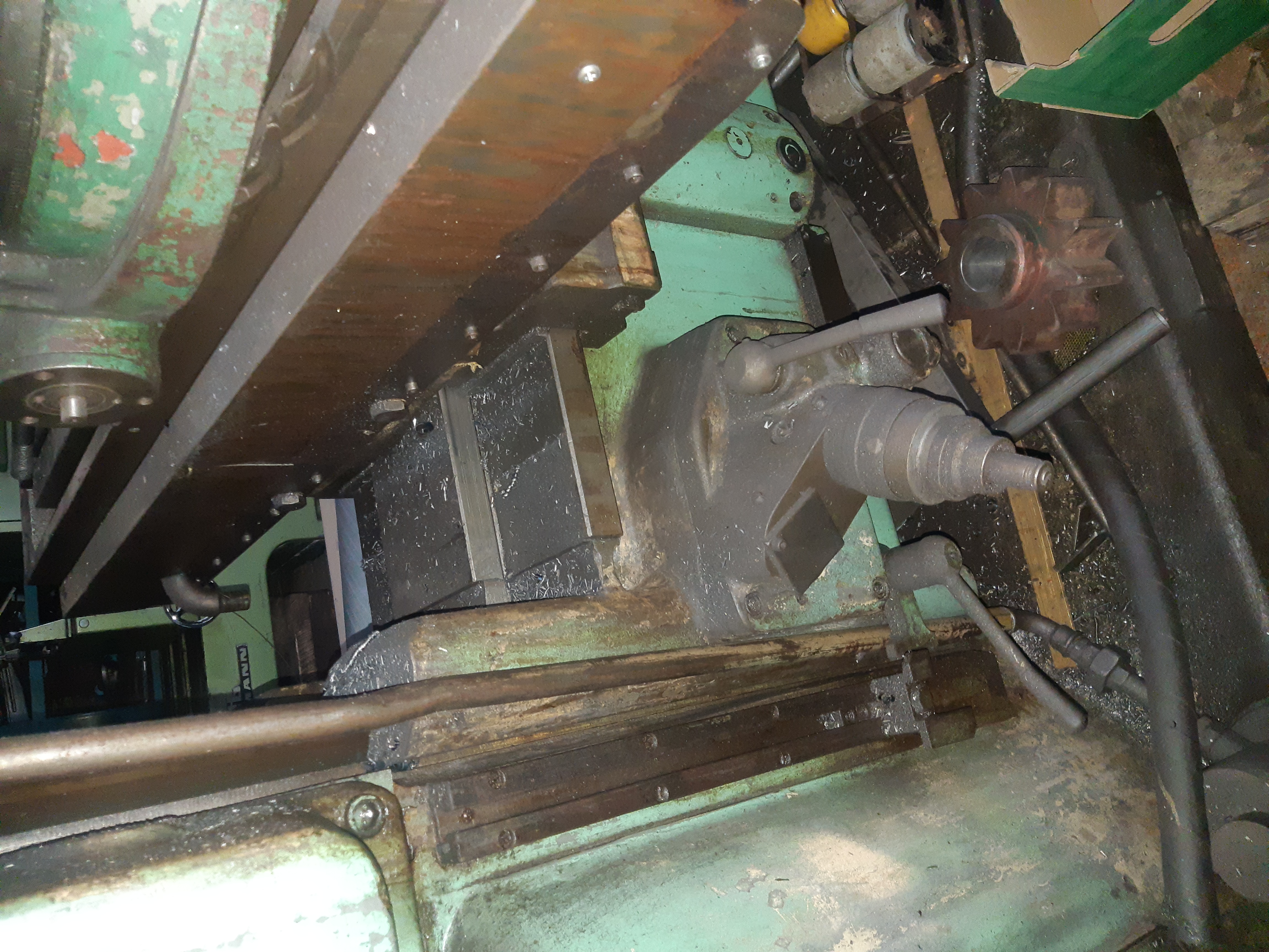

Post napisał: rezolutnydaniel » 22 sty 2022, 18:59
bartuss1 pisze:
22 sty 2022, 18:08
W pierwszym etapie wyrzucam X i Y zastępuje tocznymi. Z zostawię oryginalne i zobaczę jak to się sprawdzi. Może dla mnie wystarczy i nie będzie trzeba wycinać połowy maszyny. 🥰

Post napisał: czort » 23 sty 2022, 13:06
U Kamara masz frezarkę FYA 41, a Ty masz FWA 41m one różnią się dość znacznie. Przedewszystkim masz korbki od strony wrzeciennika. Pozatym sprzęgła są sterowane elektrycznie z czego wynikają pewne zmiany w budowie konsoli. Luzem na przekładni nie trap się bardzo bo przy dobrym nastawieniu bedzie pewnie i tak mnisjszy niż na pojedynczej nakrętce (i skasuje się sam grawitacyjnie, o ile nie przesadzisz z ciśnieniem oleju). Przełożenie tam jest 1:2 albo i 1:3 ( nie pamietam) więc pewnie można pominąć przekładnie pasową. Widzialem przekładnię zębatą między serwem a śrubą w znacznie dokładniejszej maszynie i nikomu luz miedzyzębny snu z powiek nie spędzał. Dlatego zostawił bym stare łorzyskowanie śruby, przekładnię zębatą i silnik od strony wrzeciennika (nad pompą chłodziwa) żeby się o niego nie potykać, jak uciągnie to nawet wyłącznie przez sprzęgło. Nie wiem czy to kwestia tylko mojego egzemplarza ale podnoszenie konsoli działało lepiej niż siłka ( kiedyś zepsuł się przyspieszony) nie wiem jak silnik bedzie sobie z tym radził na dłuższą metę.
Ps. Chętnie bym podyskutował co lepsze stare numeryczne czy manualne, ale nie chce zaśmiecać tematu.
