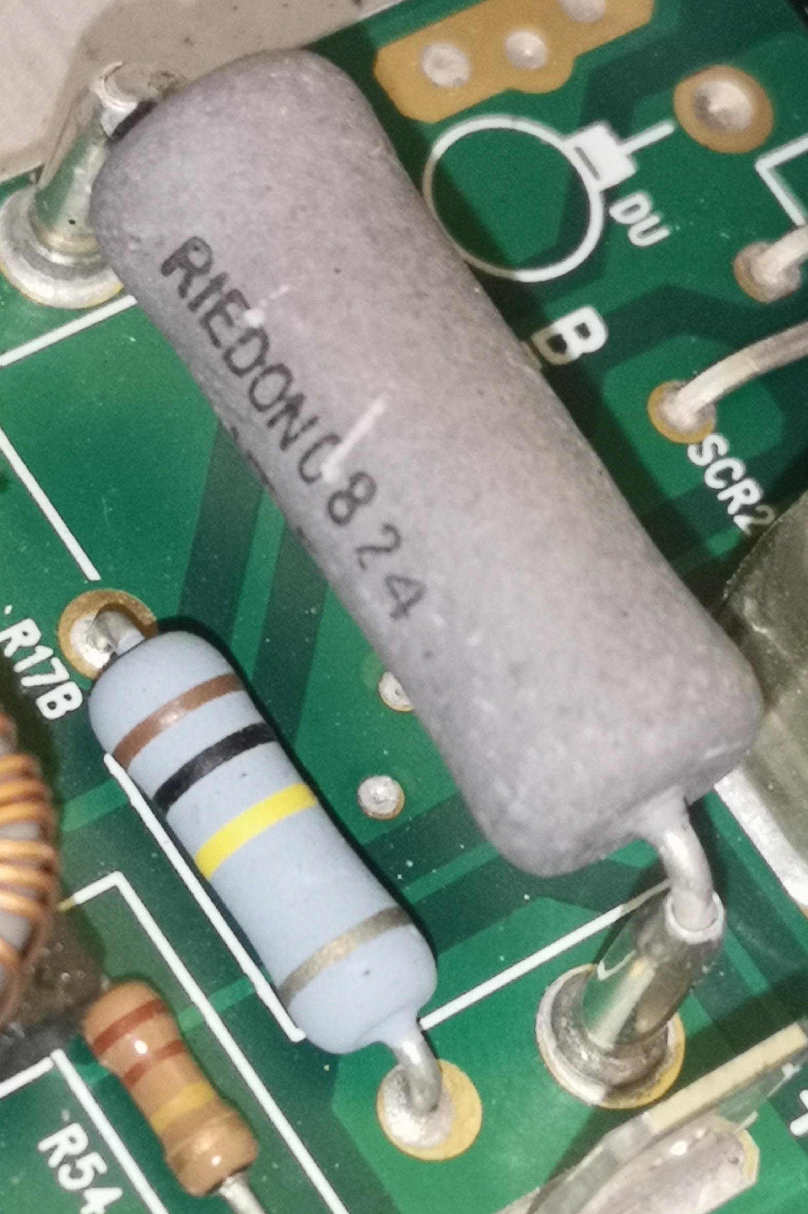

Obrazek Powiem Wam szczerze że dzisiaj jeszcze raz zrobiłem próbę ze zmierzeniem temp samej płytki. Mam ją w tej chwili odkręcona od tokarki. A bardziej do ok 70 stopni grzeje mi się ten rezystor i ten duży i chyba ten mały. Nie jestem elektronikiem ale nie wiem czy to nie problem mojego problemu z wyłączaniem. Zastanawiam się czy go nie wymienic. Jesli jest dostępny. Reszta łącznie z diodami nie przekracza 30 stopni.

To naturalne że się grzeje. Na razie nie widać na oporniku śladów przegrzania, co nie znaczy że nie warto tego dodatkowo schłodzić.

Powiedźcie mi jeszcze czy może przyczyną takiego przerywania pracy być sam silnik. Konkretnie chodzi mi o szczotki. Z ciekawości po publikacji tego zdjęcia, wyciągnąłem szczotki. Jedna była delikatnie przypalona. Oczyściłem to papierem ściernym i ponownie zabudowałem. Dalej pracowałem na tokarce już bez przestoju. Może to zły trop, ale kto wie wolę zapytać.

Może się szczotka "zawieszać" w gnieździe. To właśnie tak będzie wyglądało - silnik słabnie, a szczotka i komutator sa nadpalone.

Powiem Wam szczerze że problem u mnie nie leżał chyba w samym układzie sterownia, a w szczotkach. Po ich "przeszlifowaniu" maszyna pracuje wzorowo. Mam jeszcze na potencjometrach zachowawczo ustawione max obciążenie na niecałe 120% (fabrycznie jest 150) jeśli dalej będzie okej wszystko to podniosę tą wartość do przewidzianych przez producenta. Szczotki nie są oczywiście typowe, tylko znowu jest to jakiś chiński wynalazek. musiały u mnie mieć tendencję do blokowania i tutaj leżał problem. Tak mi się przynajmniej wydaje w tej chwili.
