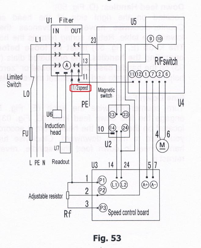

Dzisiaj ustawiłem po raz ostatnio oryginalny układ sterowania z zewnętrznym obrotomierzem dokładnie już co do 100obr/min jak producent przewidział. Podczas toczenia puki co jest okej nic nie "wybija" dziwi mnie tylko jedna rzecz że na "odwrotnych" obrotach prędkość obrotowa jest sporo mniejsza. Gdzieś o połowę. Nie chce mi się już szukać przyczyny.

Post napisał: ALZ » 10 mar 2021, 19:44
Dziwne. Są tylko dwie możliwości - słaby kontakt w przełączniku obrotów lub uszkodzony komutator.
Posty: 12422
Re: Mini tokarka problem z układem sterowania
#50
Post napisał: RomanJ4 » 10 mar 2021, 23:07
MarioSWD pisze:dziwi mnie tylko jedna rzecz że na "odwrotnych" obrotach prędkość obrotowa jest sporo mniejsza. Gdzieś o połowę. Nie chce mi się już szukać przyczyny.
Tak te sterowniki mają, w mojej 700-setce też tak było, na schemacie filtr U1 podaje obniżone napięcie z przełącznika RFswitch(pin 11) na potencjometr Rf regulujący obroty silnika. To nie usterka, tak po prostu mają.
