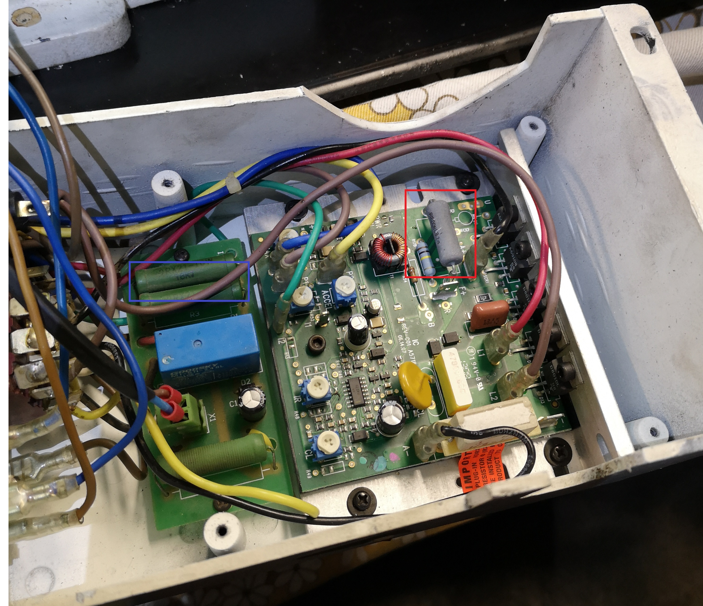

Witajcie,
Znowu jestem zmuszony prosić o pomoc bardziej doświadczonych kolegów w temacie małej tokarki.
Temat z tego wątku udało mi się rozwiązać:
mini-lathe-cj0618-problem-z-obrotami-wr ... 09703.html
pojawił się kolejny problem. Tym razem jak już zacząłem toczyć to okazało się że tokarka po jakimś czasie pracy potrafi się wyłączyć i przez jakiś tam okres czasu nie chce się włączyć. Widomo pomyślałem o zabezpieczeniu termicznym. Jednak chyba problem leży w samym sterowniku. Według mnie po zbyt krótkim czasie następuje wyłączenie, szukałem jakiś luźnych lutów czy problemu gdzieś na linii ustawienia potencjometrów na płycie sterownika i wydaje mi się iż problemem jest element zaznaczony na czerwono (nagrzewa się do ok 70 st i po jego ostudzeniu dopiero można włączyć maszynę) dodatkowo element zaznaczony na niebiesko też się nagrzewa jednak wydaje mi się że nie wpływa to na pracę układu.
Generalnie jak pisałem w wątku, który linkowałem powyżej ustawiłem pracę stabilną maszyny i wydaje mi się że nie powinno następować tak szybkie wyłączenie maszyny podczas pracy. Dzieje się to częściej na najwyższych obrotach. Nie wiem czy jest to normalna praca i ten sterownik jest tak czuły, czy jest uszkodzony bądź, któryś z elementów jest uszkodzony.

Wymiana potencjometru jest na pewno kolejnym krokiem u mnie jednak mój działa choć nie doskonale i on nie jest źródłem problemu. Swoją drogą kupował ktoś z Was taki potencjometr i może dać namiar do sklepu? bo autor filmu mówi że jest ich kilka rodzajów.
U mnie problemem nie jest sam potencjometr, który u mnie nie działa liniowo i kwalifikuje się na pewno do wymiany ale nie on wpływa na przerywanie pracy urządzenia.
Po przeczytaniu tego tematu. Mogę powiedzieć że problem jest ten sam u mnie.
http://www.madmodder.net/index.php/topi ... sa0f0gdl3o
Wydaje mi się że problem leży w opisywanym w temacie rezystorze hamującym. Płytki nie zamierzam wymieniać. Wolę już przerobić cały napęd. Tam autor ominął zabezpieczenia jak dobrze zrozumiałem na ile mój angielski techniczny pozwala zrozumieć temat. Nie jestem elektronikiem i nie mam też pewności co do dobrego ustawienia całego układu. Wiele rzeczy może wpłynąć na jego prawidłową pracę.
Puki co sprawdziłem też szczotki pod kątem uszkodzeń, pobawiłem się jeszcze rano samym układem i sam nie wiem co o tym myśleć. Na "sucho" wszystko jak się wydaje działa w porządku. Zastanawiam się czy same potencjometry na płytce podczas ich regulacji nie wpływają na pracę tego rezystora, który po osiągnięciu granicznej temperatury wyłącza napęd. Spróbuję jeszcze wg tej instrukcji:
http://www.micro-machine-shop.com/KBIC-125_manual.pdf
Ustawić wszystkie potencjometry fabrycznie a na pewno CL z tego co widzę on odpowiada za obciążenie/przeciążenie silnika. Zobaczę co z tego wyjdzie. W drugiej kolejności wymienię potencjometr, jednak szukam go w tej chwili i nie za bardzo umiem znaleźć.
Przy okazji tego tematu chciałbym zapytać czy ktoś z Was zrobił udaną konwersję tego układu zasilania na 3f jednak bez falownika?. Chodzi mi o układ jak ten:
Uważam osobiście że silnik jest przewymiarowany, ale reszta układu jest bardzo prosta i wg mnie spokojnie pozwoli użytkować tą maszynę bez zbędnej elektroniki. (wiem że nie ma zabezpieczeń... no ale cóź)

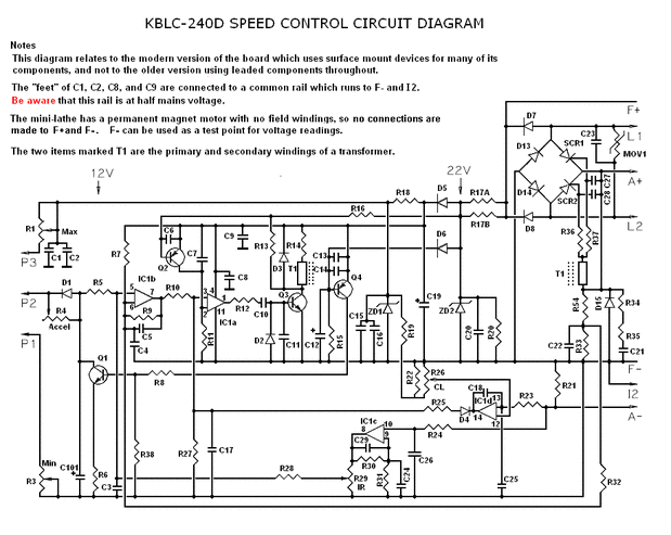

MarioSWD pisze:Wydaje mi się że problem leży w opisywanym w temacie rezystorze hamującym.
Nie jestem elektronikiem, ale wydaje mi się po opisanych przez Kolegę** objawach, że po rozgrzaniu się rezystora zapewne spada jego rezystancja, rośnie prąd, i zatyka bramkę któregoś półprzewodnika sterującego elementami mocy
(może wtedy zaczyna działać jakiś układ je zabezpieczający - jeśli się mylę to proszę elektroników o korektę). Ciekawe czy powtórzyłoby się gdyby zastosować inny rezystor tej samej mocy(może oryginalny jest po prostu przegrzany) albo rezystor o większej mocy który sprawniej rozpraszałby ciepło. W tabeli http://www.micro-machine-shop.com/KBIC_Overview.pdf podane są jakieś wartości..
Ale to tylko moje gdybania.
rezystor ze zdjęcia(R17 na schemacie), kod paskowy - (560Ω, 5,6kΩ ?)
