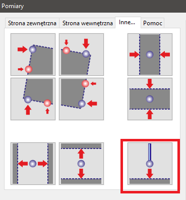

Daniu pisze:
12 mar 2021, 11:51
W sumie to nie wiem dokładnie jak jest, bo tego nie testowałem, ale wg mnie jest wystarczająco. Chcąc ustawiać xyz z automatu maszyna musiałaby wiedzieć w którym miejscu zrobić pomiar z. A jak element nie jest równy, tzn ma jakieś wybrania to i tak ręcznie musiałbyś ja nakierować.
to nie problem aby ręcznie ustawić miejsce pomiaru Z, chodzi mi tylko o to, aby w tym samym oknie była możliwość zapisu we wszystkich osiach aby nie przełączać się po programie

Re: 5.3.0 sonda pomiarowa
Post napisał: cosimo » 12 mar 2021, 16:48
Pomiar w osi "Z" jest w zakładce "inne.." Natomiast pomysł (o ile dobrze rozumiem) aby za jednym cyklem robić
pomiar w XYZ jest moim zdaniem nietrafiony.

cosimo pisze:
12 mar 2021, 16:48
prawdę mówiąc przeglądałem tylko pdf'a ze strony, nie odpalałem programu więc zwracam honor !! ( muszę odpalić program i posprawdzać ) :D , a co do pomysłu, to nie chodziło mi o automatyczny cykl pomiaru XYZ, tylko aby opcje pomiaru były np. obok siebie w jednej zakładce ( bez przechodzenia w "inne" w tym przypadku ), ale generalnie bardzo duży plus dla programu !!
