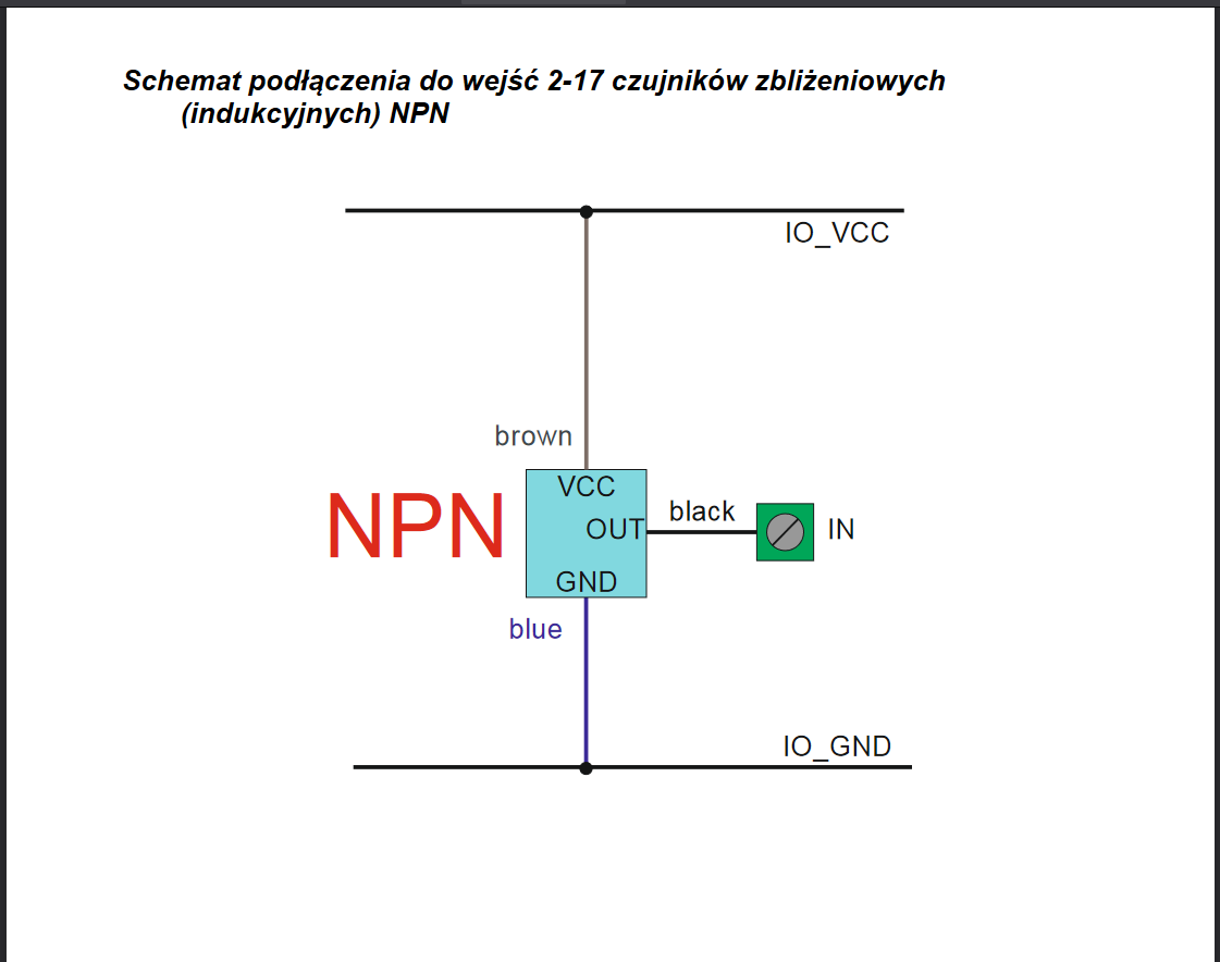

Witam, sonda NPN-NC przyjechała, powoli próbuje ogarnąć podłączenie.
Rozumiem, że podłaczam wg. poniższego schematu:

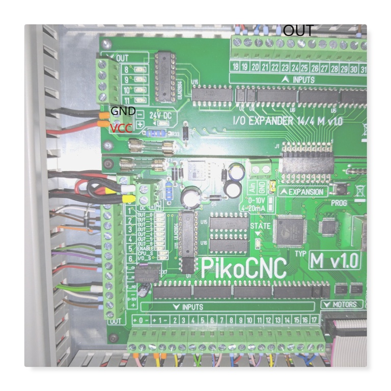

czyli na płtyce wyglądałoby to tak :
- "out" z sondy podłączam pod "in" 23-pierwsze wolne wejście na expanderze
- VCC i GND idą bezpośrednio do kostki zasilania
- ekran kabla sondy podłączam do obudowy frezarki
I teraz kolejna sprawa co trzeba ustawić czy wpisać w PLC. Jedno co wiem to ze sygnał ma być odwrócony (nie bardzo wiem w którym miejscu i jak).
Widziałęm ze w wersji PikoCNC 5.3.1 są makra "PROBE_ELCOSIMO" i "MAP_ELCOSIMO". Mam je po prostu przekopiować na koniec PLC czy coś wiecej trzeba z tym zrobić?

Generalnie sonda musi sterować bitem PROBE w rejestrze CONTROL2. Jest to ten sam bit który odpowiada za pomiar długości narzędzia czy materiału - zatem trzeba to podłączyć tak, aby jedno z drugim nie kolidowało. Zazwyczaj bit ten podłączony jest bezpośrednio do wejścia HOME_Z.I teraz kolejna sprawa co trzeba ustawić czy wpisać w PLC. Jedno co wiem to ze sygnał ma być odwrócony (nie bardzo wiem w którym miejscu i jak).
Jeśli czujnik długości narzędzia mamy NO i sondę mamy NO to możemy oba podłączyć pod jedno wejście (równolegle)
Natomiast jeśli jedno jest NO a drugie NC, to musimy sondę dać na osobne wejście. U dołu przykład dla sondy NC podłączonej do wejście 23.
Nic nie masz z tym robić.Widziałęm ze w wersji PikoCNC 5.3.1 są makra "PROBE_ELCOSIMO" i "MAP_ELCOSIMO". Mam je po prostu przekopiować na koniec PLC czy coś wiecej trzeba z tym zrobić?
Oryginalne lpc od linii 336. Zmiany w dwóch miejscach.
Kod: Zaznacz cały
// Wejścia HOME
#NAME_I 11 = HOME_X
#NAME_I 10 = HOME_Y
#NAME_I 9 = HOME_Z
#NAME_I_N 23 = SONDA /// <<< dopisane
<< IN HOME_X
>> HOME_0
<< IN HOME_Y
>> HOME_1
<< IN HOME_Z
>> HOME_2
<< IN HOME_Z
OR IN SONDA /// <<< dopisane
>> PROBE-

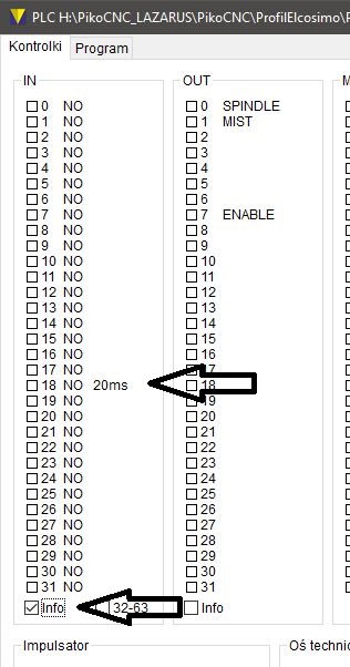

Przydał by się również filtr czasów wejść cyfrowych, Niektóre są wyzwalane szpilkami które gdzieś pojawiają się nie wiadomo skąd ( na wszystkim co się da pozakładane gasiki, uziemione co się da.) w siemensowskich plc jest takie cos jak minimalny czas trwania impulsu zeby był on brany jako oczekiwany i są rożne wartości.

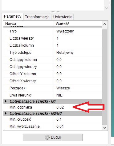

I niestety wracając do sposobu generowania ścieżki jeżeli dobrze piszę, jest powierzchnia 3d i art 3d.. ten sposób art generuje mega dużo nie potrzebnych ruchów maszyny, jest opcja tam jakiś filtr wektorów założyć bądź jak go użyć ?

Jest taka dyrektywa w PLCPrzydał by się również filtr czasów wejść cyfrowych,
Kod: Zaznacz cały
#DELAY_I 18 = 20 W kontrolkach PLC dla wejść, gdy przełączymy ptaszek Info możemy zobaczyć typ wejścia NO/NC i czas tego filtru. Funkcja ta działa tylko w płytach E/F/M.

W CAM globalny filtr wektorów jest jak na obrazku:I niestety wracając do sposobu generowania ścieżki jeżeli dobrze piszę, jest powierzchnia 3d i art 3d.. ten sposób art generuje mega dużo nie potrzebnych ruchów maszyny, jest opcja tam jakiś filtr wektorów założyć bądź jak go użyć ?
