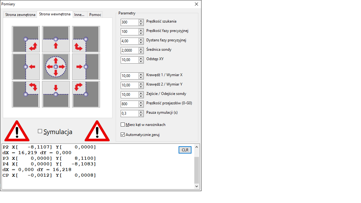

U mnie sonda zadziałała (dzięki cosimo za podpowiedź). Pojawiła się natomiast inna zagwostka, tj. po wyrównaniu osi sondy do osi wrzeciona chciałem zrobić (zgodnie z instrukcją do sondy Slavtec) kalibrację promienia efektywnego przy użyciu łożyska 6004ZZ, mierząc jego średnicę wewnętrzną. Katalogowa średnica wewnętrzna łożyska to 20,00mm natomiast pomiar sondą wychodzi mi jak poniżej. Średnica kulki ustawiona zgodnie z rzeczywistością na 2mm.
Zastanawiam się co błędnie jeszcze wprowadziłem...?
