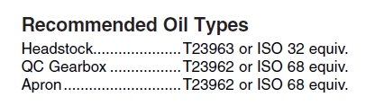

Ma ktoś pewne informacje jaki olej lać do tytułowej tokarki? Mam instrukcję obsługi od tokarki Grizzly 360x1000 i jest tam napisane żeby lać olej ISO 32 do wrzeciennika i ISO 68 do skrzynki posuwów i suportu, ale jest to olej hydrauliczny i nie wiem czy to jest najbardziej odpowiedni olej.

https://alle gro.pl/oferta/olej-przekladniowy-iso-vg-68-20-l-7448050065
