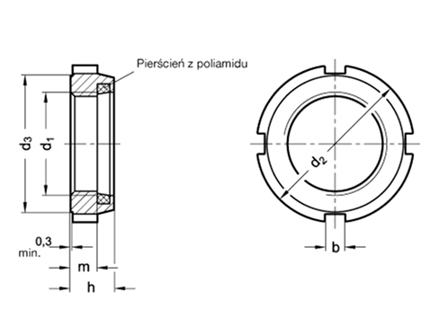

Te nakretki, o ktorych pisalem nie punktuje sie.
Patrz foto
Nie ma potrzeby smarowac klejem i mozna uzywac kilkakrotnie coprawda sa nieco grubsze ale tylko niewiele drozsze od normalnych.

PadreGF pisze:Te nakretki, o ktorych pisalem nie punktuje sie.
Odnosiłem się do nakrętki kolegi który nakrętkę miał zapunktowaną.
