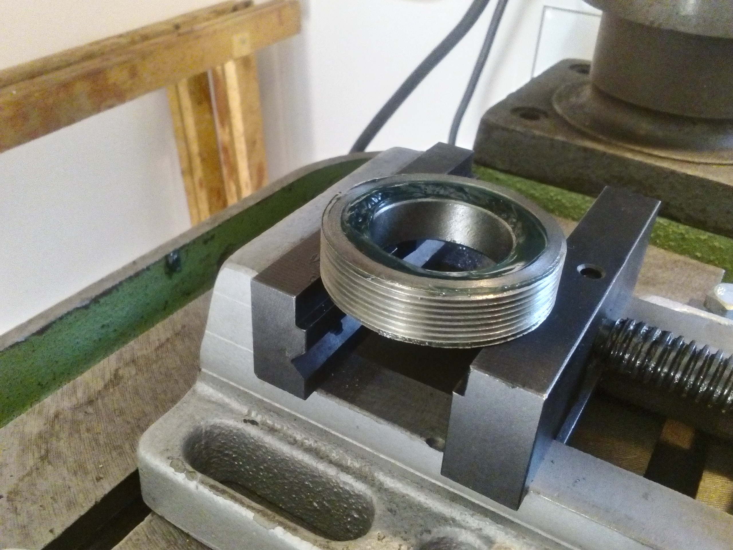

Te nakretki, o ktorych pisalem nie punktuje sie.
Patrz foto
Nie ma potrzeby smarowac klejem i mozna uzywac kilkakrotnie coprawda sa nieco grubsze ale tylko niewiele drozsze od normalnych.

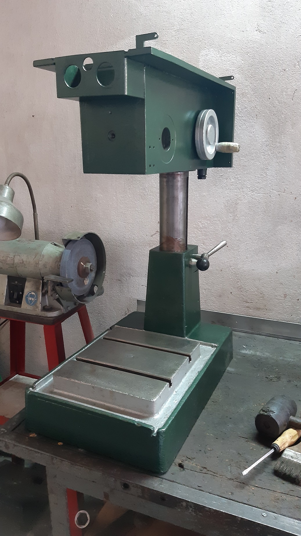

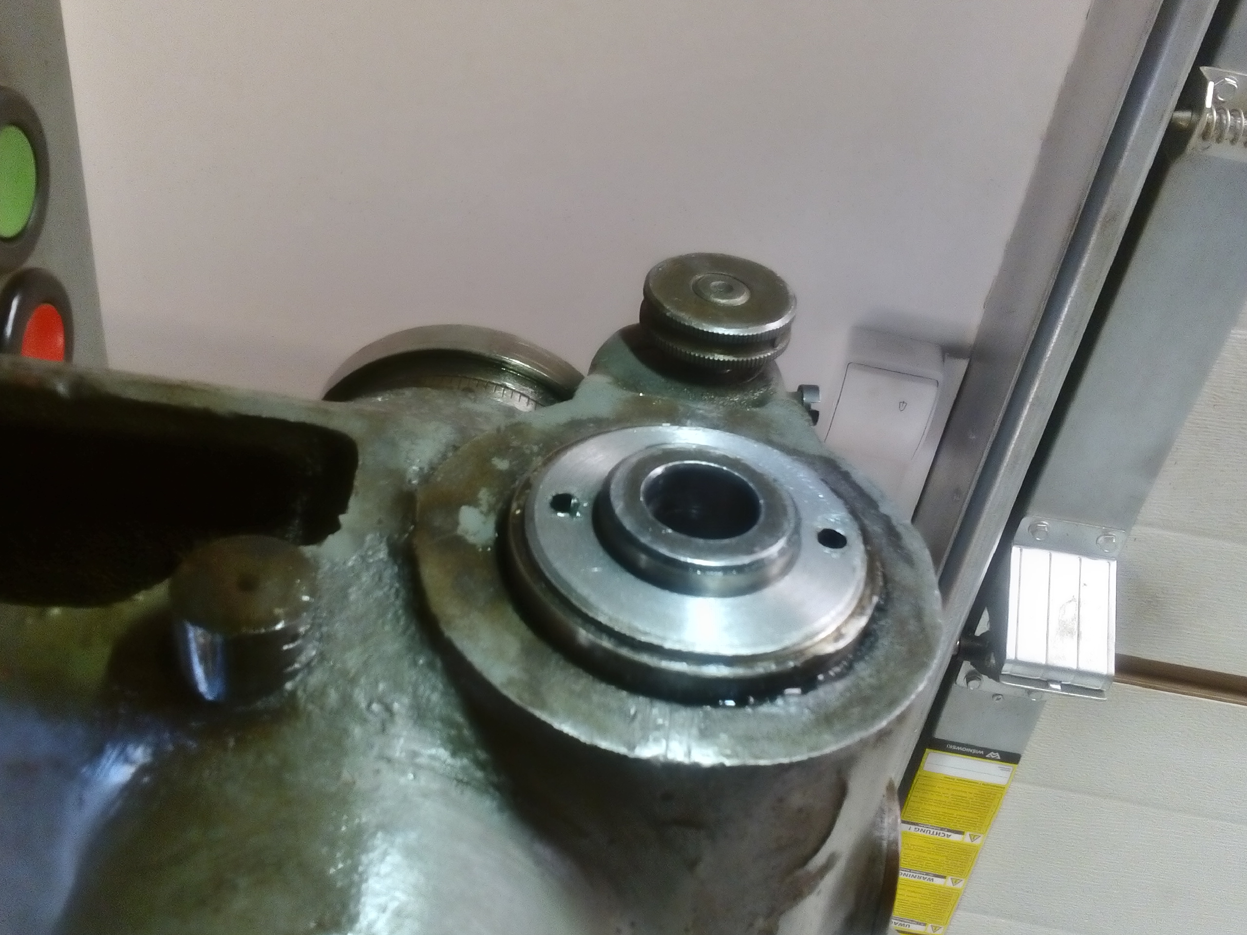

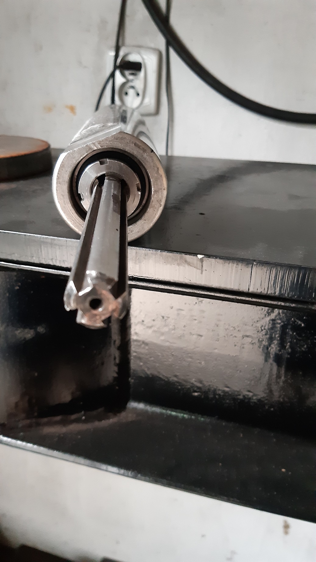

Post napisał: bear » 20 lip 2020, 21:07

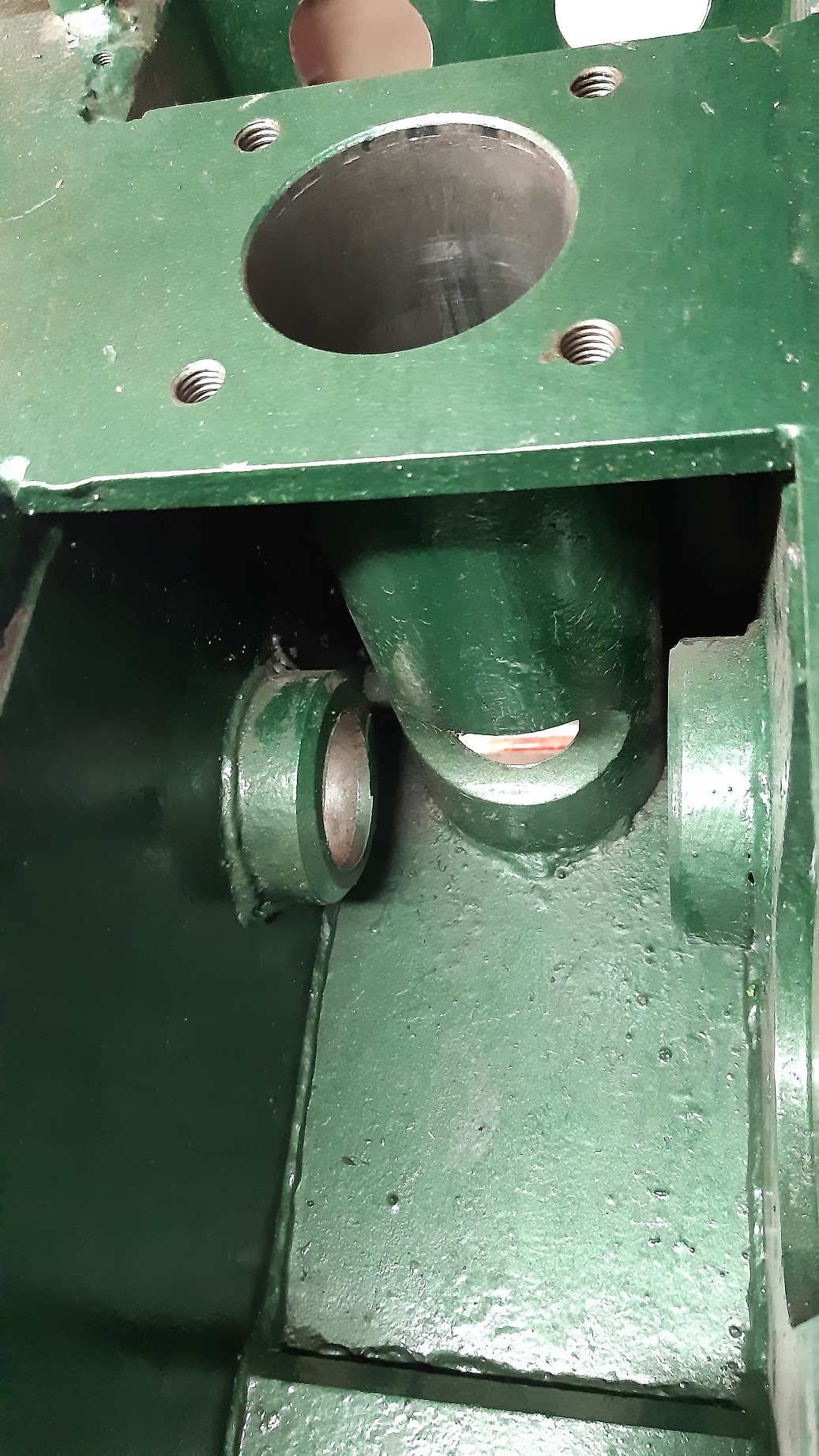

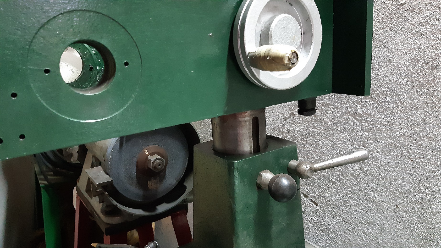

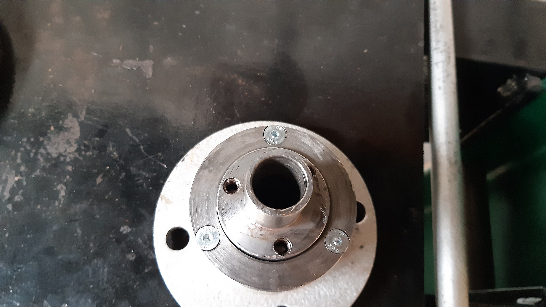

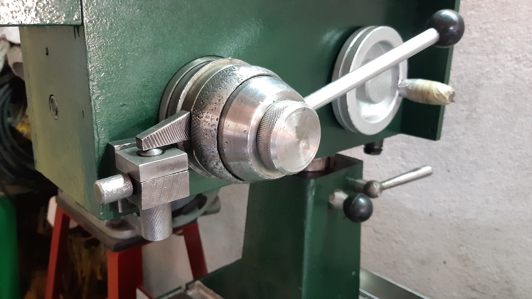

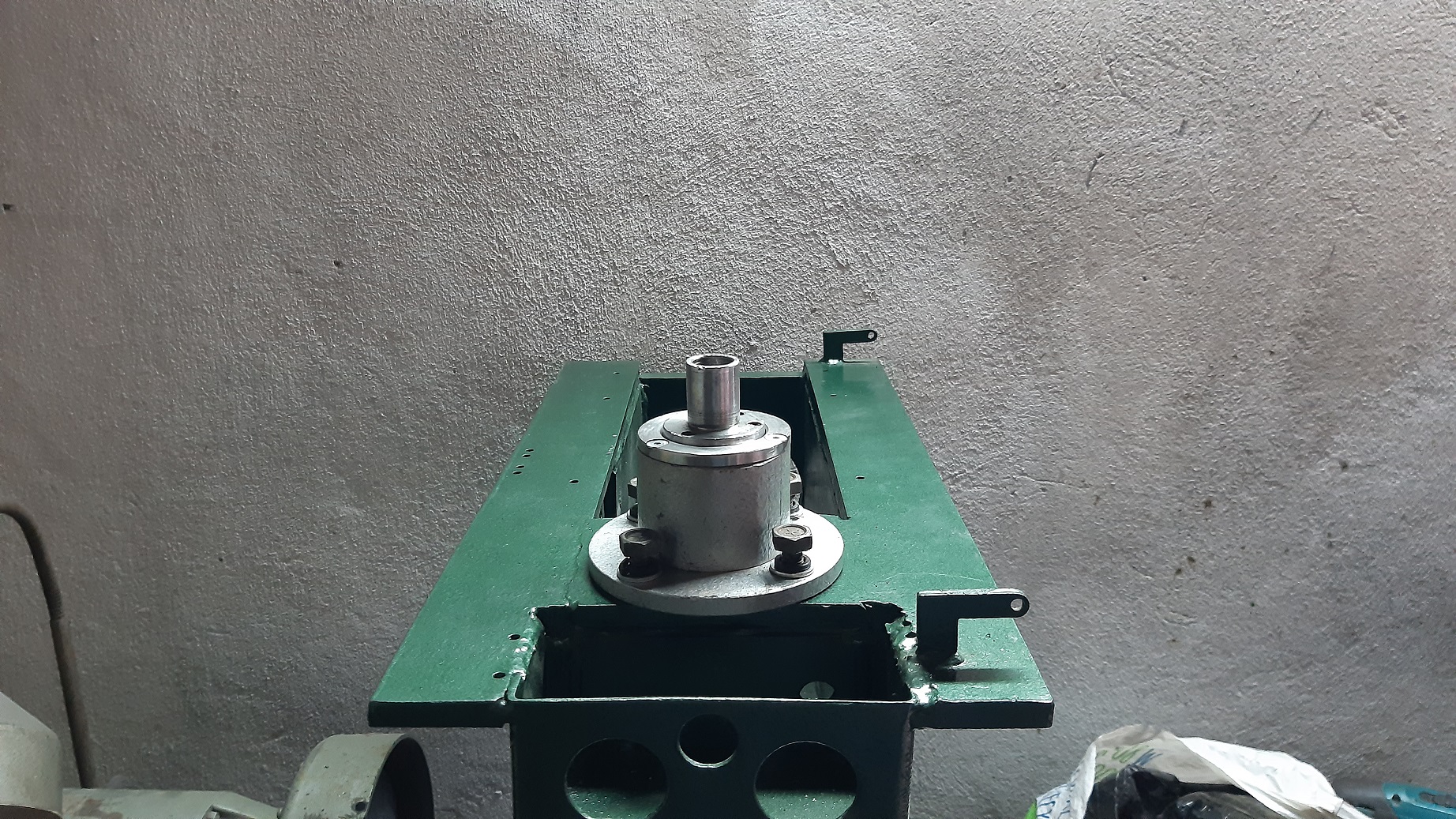

Dziś udało mi się dokończyć zabierak oraz złożyć wrzeciono. Była już przymiarka na wiertarce i jak na razie wszystko dobrze aż miło. Co prawda mimo dobrego pasowania klinów do wrzeciona ono nadal "chodzi" w zabieraku delikatnie na boki ale co zrobić, taka konstrukcja. Przy okazji dorobiłem "rączkę" do blokowania kolumny, nie wiedzieć dlaczego oryginalnie dali tam śrubę...

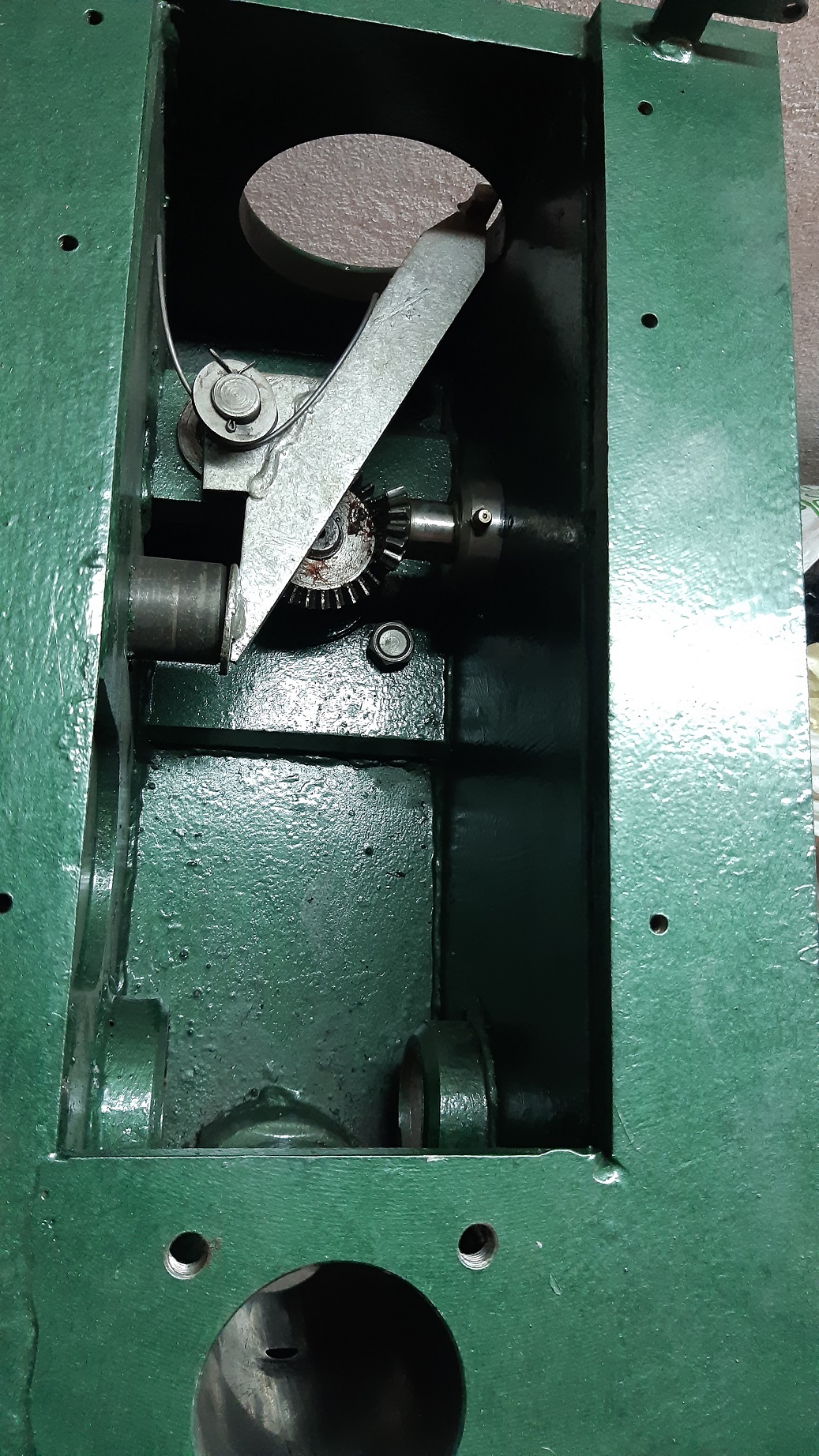

Ten "podjedzony" korpus na zdjęciach to oryginał. Cała góra tokarki wraz z tuleją jest stalowa, spawana z blach. Żeliwny jest tylko stół i kolumna.
Panowie wiercić otwory na kalamitki do smarowania kolumny wiertarki oraz do smarowania pinoli? Teoretycznie według dtr powinno się to smarować olejem ale ten spływa na dół i tyle smaruje co nic...

Post napisał: rdarek » 20 lip 2020, 22:19
bear pisze: ↑
20 lip 2020, 21:07
Panowie wiercić otwory na kalamitki do smarowania kolumny wiertarki oraz do smarowania pinoli? Teoretycznie według dtr powinno się to smarować olejem ale ten spływa na dół....
Tak wiercić. Jednak ten stalowy korpus wyglada na samoróbkę wzorowaną na wsd 16 lub ws 151.
Jaką masz średnicę pinioli?

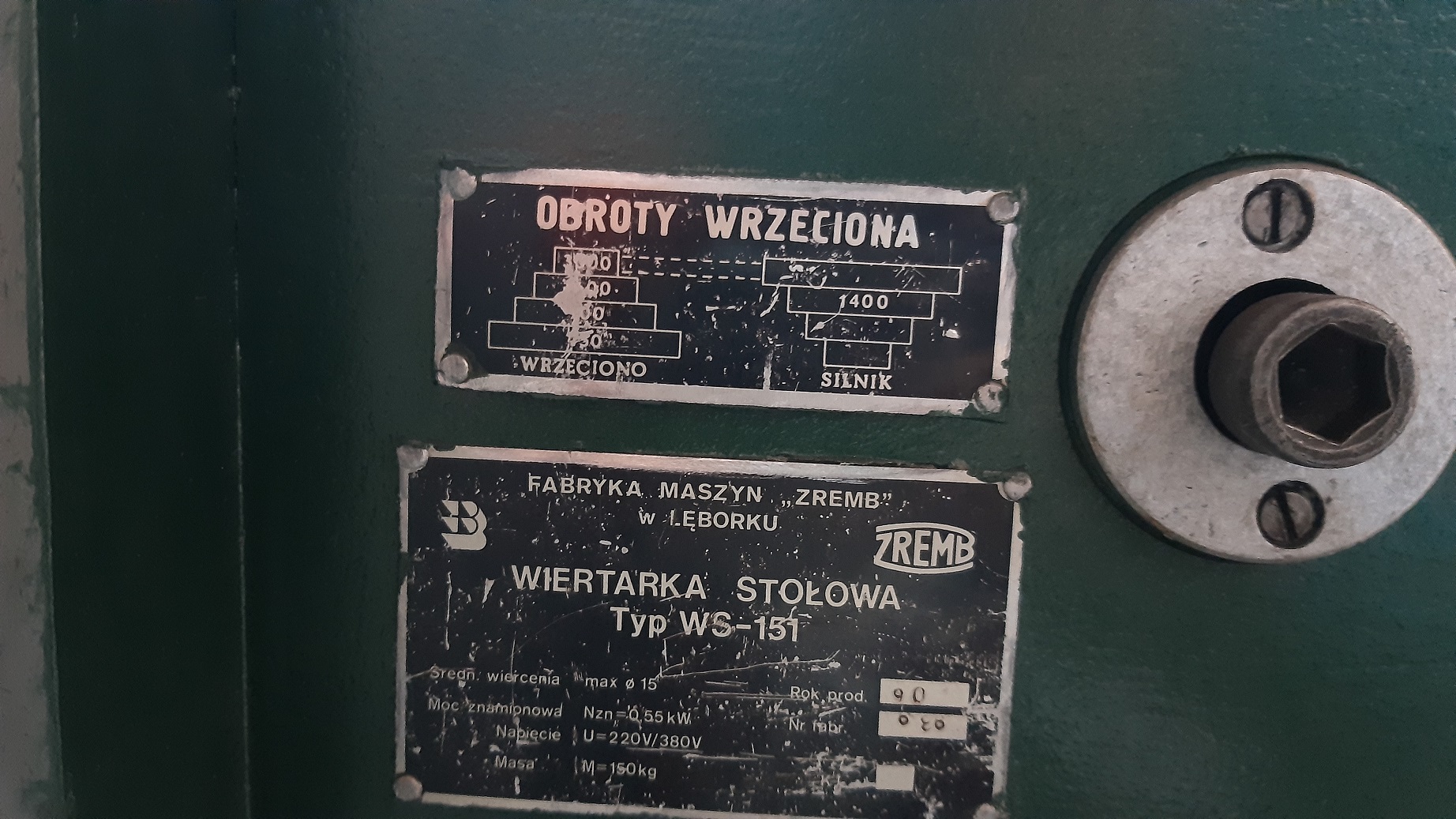

Post napisał: bear » 20 lip 2020, 22:47
rdarek pisze: ↑
20 lip 2020, 22:19
bear pisze: ↑
20 lip 2020, 21:07
Ale to jest WS-151. Cala oryginalna łącznie z tabliczkami znamionowy. Aktualnie ktoś wystawił korpus na sprzedaż i wygląda podobnie 😀 Ze środka odbilem z garść odpryskow po spawaniu a jako zacisk ochronny w korpusie robiła śruba m5 z łbem stozkowym przyspawana od środka. Oczywiście oryginalne rozwiązanie.

Post napisał: rdarek » 21 lip 2020, 09:01
bear pisze: ↑
20 lip 2020, 22:47
Kurczę jestem nieco zaskoczony byłem przekonany, że 151 to również odlew.
A jaką masz średnicę pinioli?

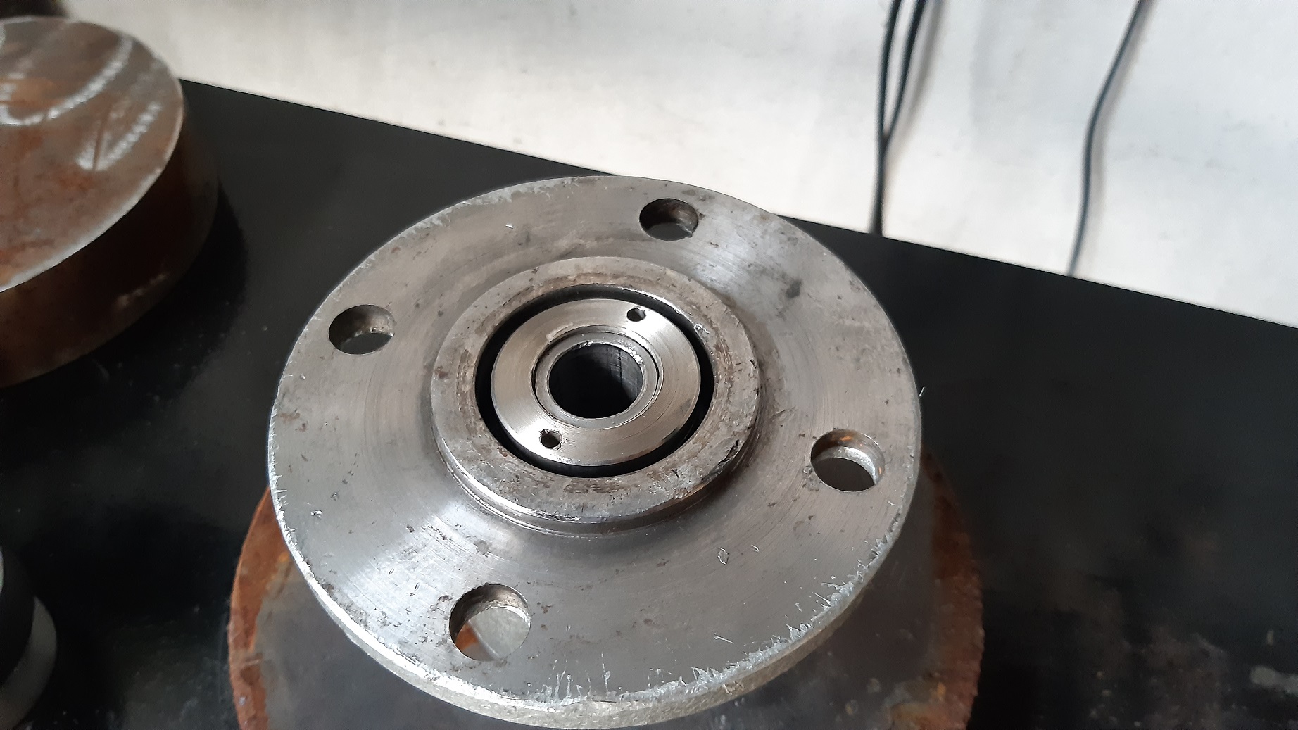

Jak już gaworzymy o nakrętkach ;
Czy dolna nakrętka ma również funkcję regulacyjną czy robi bardziej za zderzak/bazę pod dolny zestaw łożysk?

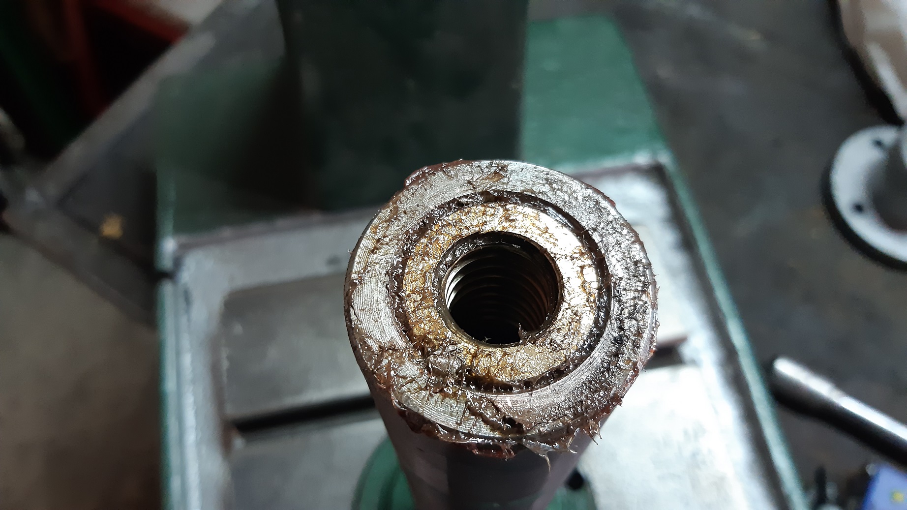

Post napisał: bear » 21 lip 2020, 12:59
wader13 pisze:Czy dolna nakrętka ma również funkcję regulacyjną czy robi bardziej za zderzak/bazę pod dolny zestaw łożysk?
Górna robi tylko jako opór dla łożyska ale dolną kasujesz luz na łożysku oporowym.
rdarek pisze:A jaką masz średnicę pinioli?
60mm. Prześwit pomiędzy wrzecionem a stołem jest większy względem WSD-16 o około 5cm. Odległość od środka wrzeciona do kolumny większa o 2cm. Po wysunięciu pinoli na sam dół mam około 0.07mm luzu.
Nakrętka w kolumnie z brązu.
Dziś trochę ją poskładałem, nie jest na pewno zrobiona z plasteliny bo wiercić było opornie w korpusie a namoletować pokręteł od zacisku dźwigni nie idzie. Dobrze że się chociaż skala uchowała i nikt jej nie poobijał młotkiem.

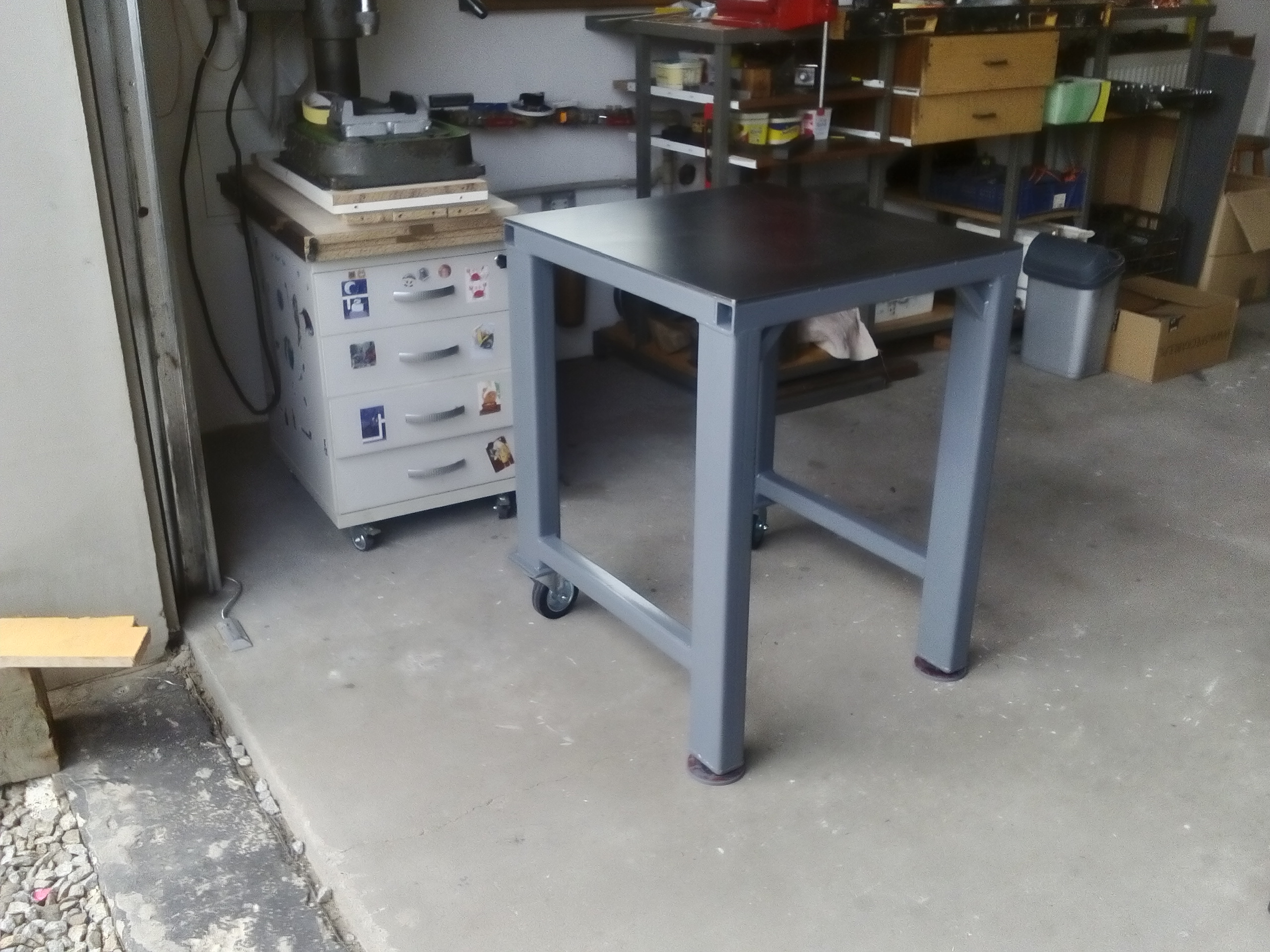

Post napisał: wader13 » 23 lip 2020, 13:05
Dzięki Bear, nakrętki już przerobiłem.
Kończę stół Obrazek
i zastanawiam się czy nie położyć coś między wiertakę, a metalową płytę stołu np: gumę , sklejke...
Tylne nogi na gumowych kołach, a drugie z możliwością regulacji + 3 mm gumy

Post napisał: bear » 24 lip 2020, 00:08
Materiał cięty na prosto, no no... Nie ma różnicy czy pod wiertarką będziesz miał coś pomiędzy blachą czy nie o ile przykręcisz ją do tego stołu bo ja przez dłuższy czas wiertarkę miałem luźno stojącą na stole i mimo wagi potrafiła się z czasem przestawiać. Swoją mam stojącą na płycie OSB która robi jako blat stolika, swego czasu stała również na stole pokryty blachą i różnic nie zauważyłem. Kółka skrętne mi się nie widzą, wiertarką nie ma potrzeby jeździć po całym warsztacie a ewentualne drgania czy opory skrawania, ciężar materiału będzie doprowadzał do przestawiania się stolika.
Ja mam pod wiertarką dwie półki zamknięte na imadła, jakiś uchwyt tokarski, wiertła większego kalibru, kliny, drewienka do ewentualnego podkładania i tak dalej.
