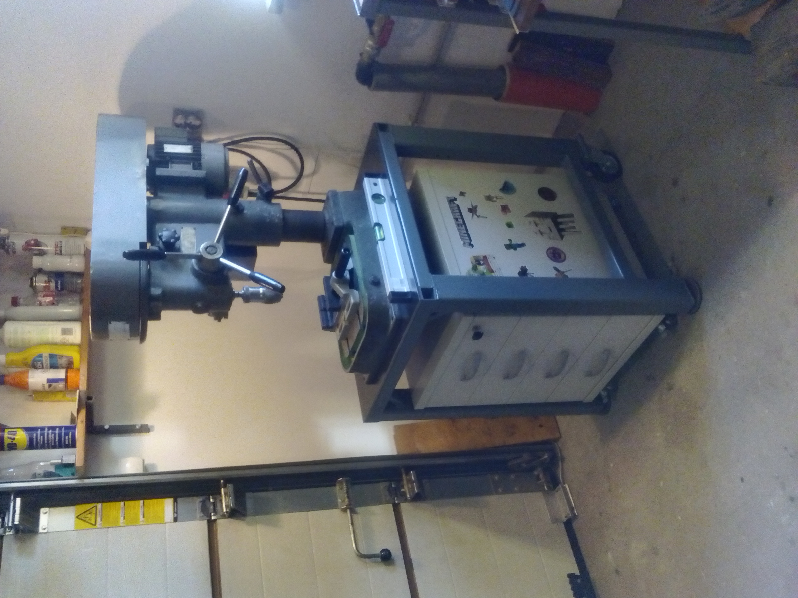

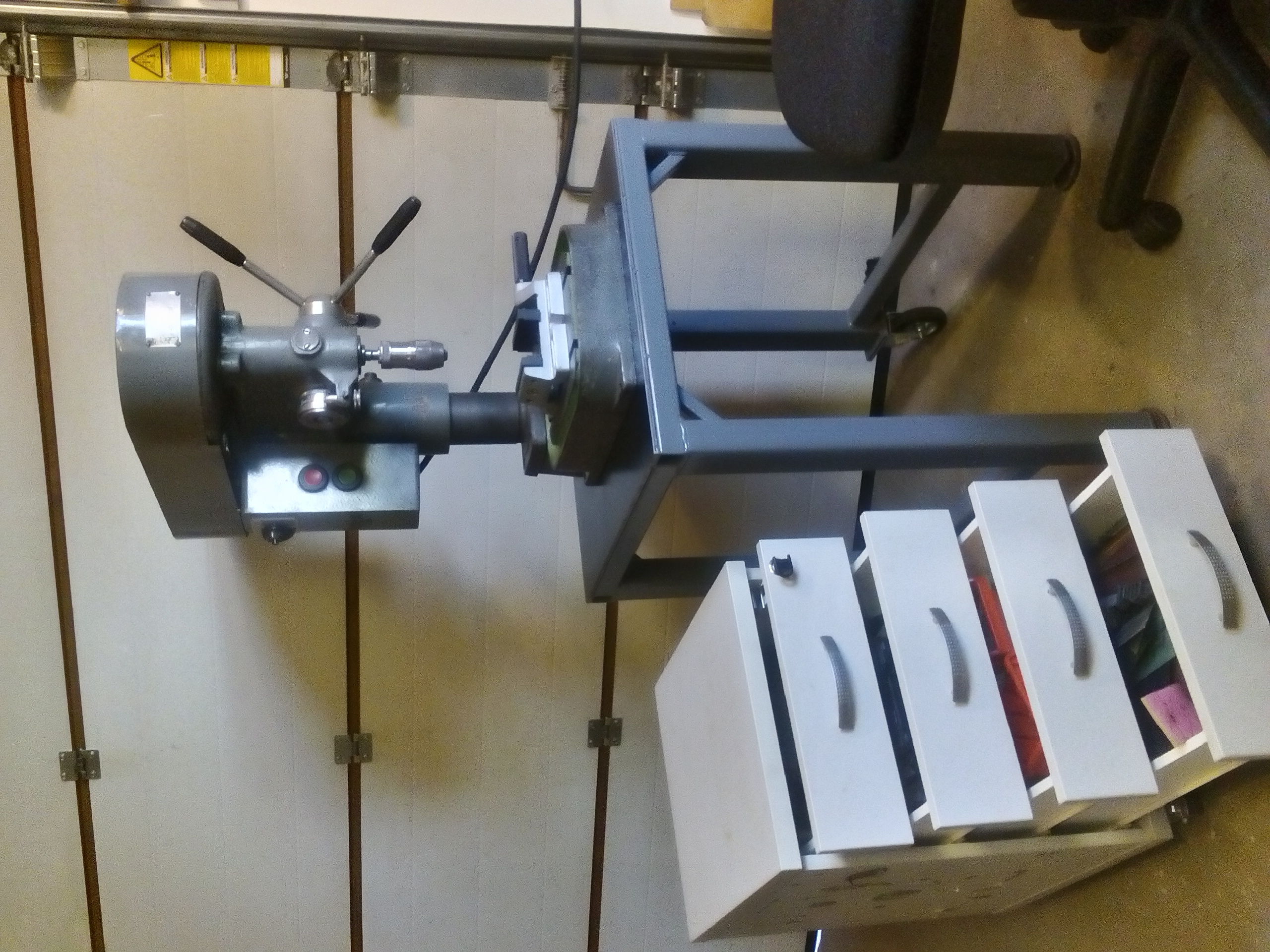

Ja już remont z ws 15 zakończyłem wiedząc to budowa szafki pod wiertarke. Na Youtube są 4 moje filmy odnośnie remontu. Obrazek

Re: Remont WS 15
#879
Post napisał: wader13 » 01 sie 2020, 16:06
Ładnie wyszło :wink:
Mi zależało aby móc wygodnie usiąść z nogami pod stołem.
,a potem przypadkiem zmieścił się tam segmęt biurowy

Post napisał: Pancio44 » 01 sie 2020, 21:48
Bardzo fajne i praktyczne z szafeczka 😉
